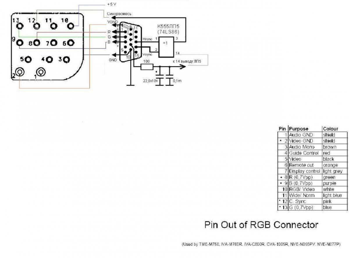

это порт для подключения навигационных блоков "After-market navigation" я так понимаю, что-то типа микрома 500
вот описание интерфейса (картинка с самого интерфейса меню, настройки и прочее идет без помех)

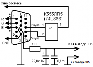

Кроме как HDMI to VGA далее паять синхро смеситель и получится RGB, другие варианты мне не известны.
Еще останется вопрос программной настройки разрешений.

Я осторожно намекнул. Потому что по надписям распиновки это вообще не видео вход. По таким сигналам возможна только простейшая 16 цветная графика. Примерно так же формировались надписи меню на экране телевизоров 90-х годов. И, собственно, нашелся человек, который просто подтвердил мои догадки:
Сообщение от a666d (Сообщение 309728)
это порт для подключения навигационных блоков "After-market navigation" ...
Тогда чтобы смотреть свисток, дешевле выкинуть из системы этот интерфейс и прикупить что то более современное

узнал у установщиков по поводу rgb. Сказали используются только 1-5 пины, остальные не подключаются.

Почему я так предположил. Дело в том, что для отображения видеоКАДРА по RGB обязательно должен присутствовать сигнал, в котором содержится вся необходимая информация о яркости, опорном уровне и т.д. Сигнал интерфейса, который называется "синхронизация" буквально означает, что он делает "врезку" для размещения на экране в нужный момент какой либо информации, состоящей из комбинации R, G и B. Таким образом формируется обычно текстовая информация или несложные картинки, например, названная Вами "navi пробки". Это - картинка, а не видеокадр.

я думаю ее сделать так: HDMI > VGA а потом из VGA в "retro" RGB вот таким контролером или подобным http://www.ebay.com/itm/VGA-to-RGBS-...-/260705997170
или попробовать так
http://compcar.ru/forum/attachment.p...1&d=1262026473
И сегодня буду опять искать причину шумов... в 10 раз

Можно и так попробовать, сняв сигнал с этого, но надо обеспечить разрешение по HDMI 800*480 тогда на выходе VGA будет 800*480 далее на вход через смеситель.
