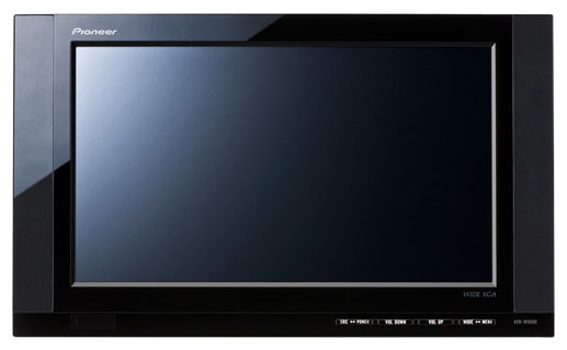

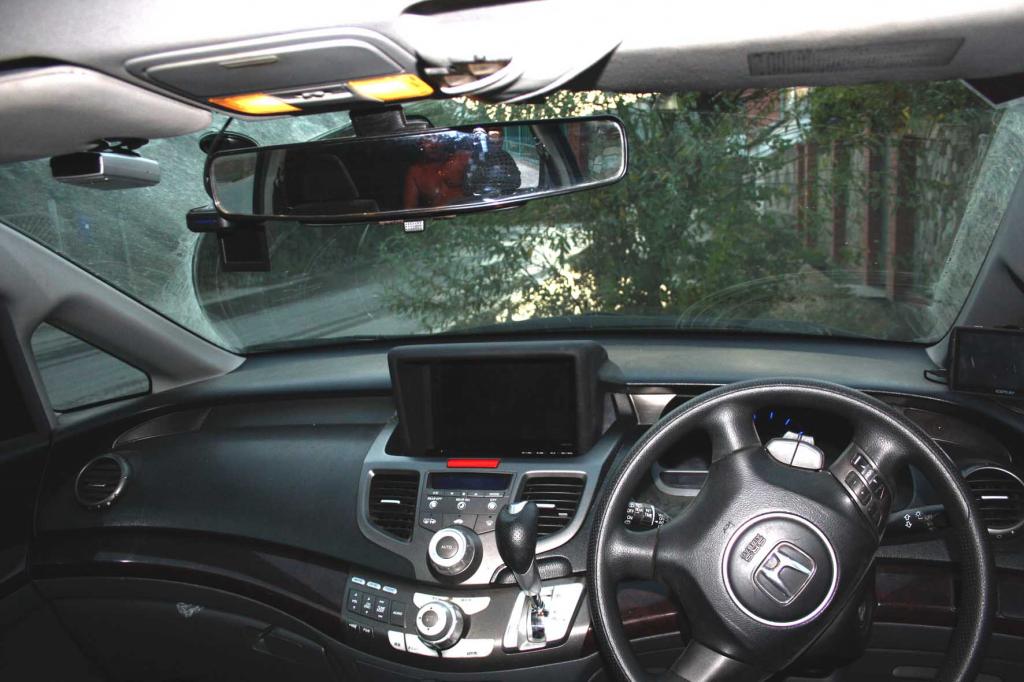

Вложение 37243 Был установлен вместо штатного. Вложение 37244 Сенсор туда нет смысла ставить т.к. очень далеко тыкать пальцем, проверено опытным путем. Сенсорный для управления планирую воткнуть вместо навигатора ( на фото справа) |
Нативное разрешение этого монитора 1280х720.
Отсюда, вопрос, поставленный в первом посте должен звучать "как подключить натив или подскажите распиновку кабеля монитора". Дополнительный блок к монитору где вся коммутация есть? Или мы должны догадываться сами? |
