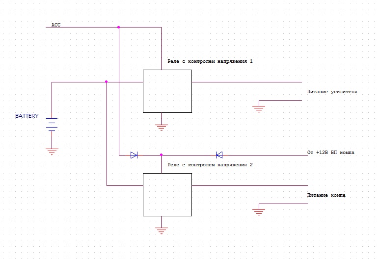

YAM1966 20.09.2014 17:32
Вложений: 1
Немного странное включение второго аккумулятора.
Если Вам необходимо по отключению АСС оставить питание на компе для завершения работы я бы сделал так:
Вложение 37184
Реле с контролем напряжения 1 - уже стоящее реле по Вашей схеме
Реле с контролем напряжения 2 - новое реле, которое поддерживает напряжение на компе пока он не выключится. Напряжение выключения реле должно быть ~11В. Диоды любые маломощные на напряжение не ниже 100В.
Beezzz 20.09.2014 20:36
схема может и странная, но я еще хотел чтобы при повышеной нагрузке в борт сети( например обогревы да вентиляторы) не жрался доп аккум, собственно силовой диод именно для того и стоит. По поводу второго реле- я думаю не контроль напряжения поставить(в вашем предложении просто 12в реле любое можно использовать,у меня стоит секущее именно заведенную машину), а с задержкой по выключению, схема проще- задержка фиксированая и регулируемая. Но не смотря на реле вопрос о том какой диод использовать остается, мне не нужно перетекания тока от доп акума в борт систему
