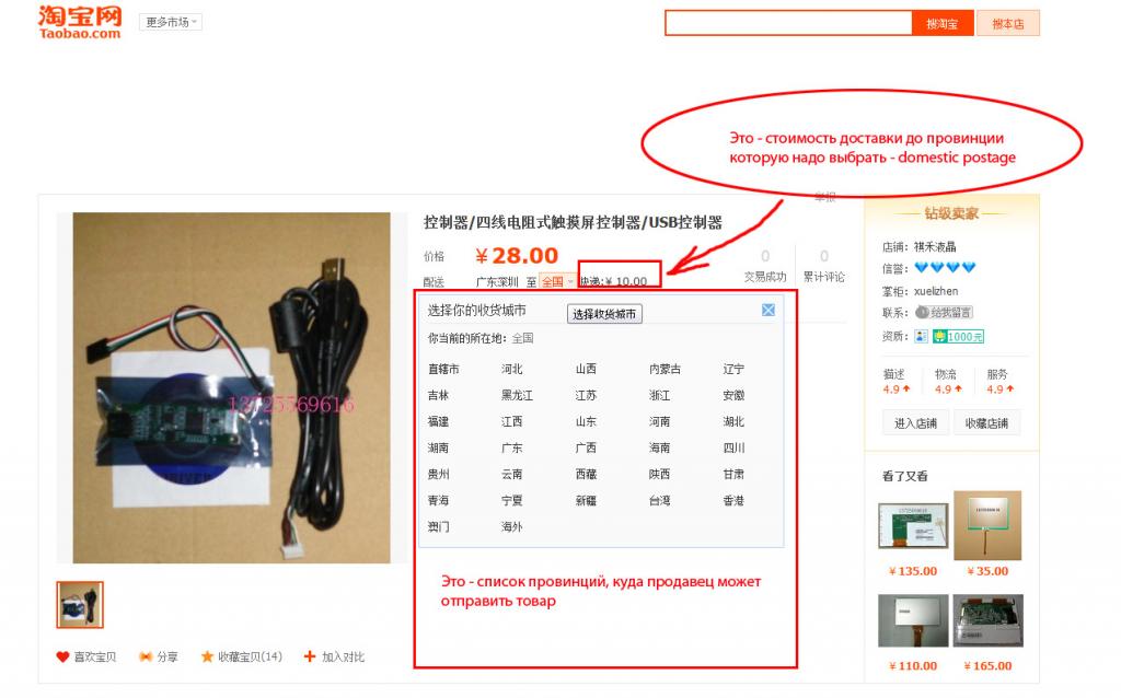

О-о... Или Вы кудесник... или Вы живете в Китае... или влипли в историю (правда, непонятно каким именно образом).... Это же Таобао - внутрикитайская торговая площадка....
Вложение 36709
Как Вы регистрировались, на какой адрес? И как оплатили? Вы - китаец? У Вас есть карта UnionPay или аккаунт Alipay? У Вас есть китайский сотовый? Без него же невозможно оплатить Alipay.
