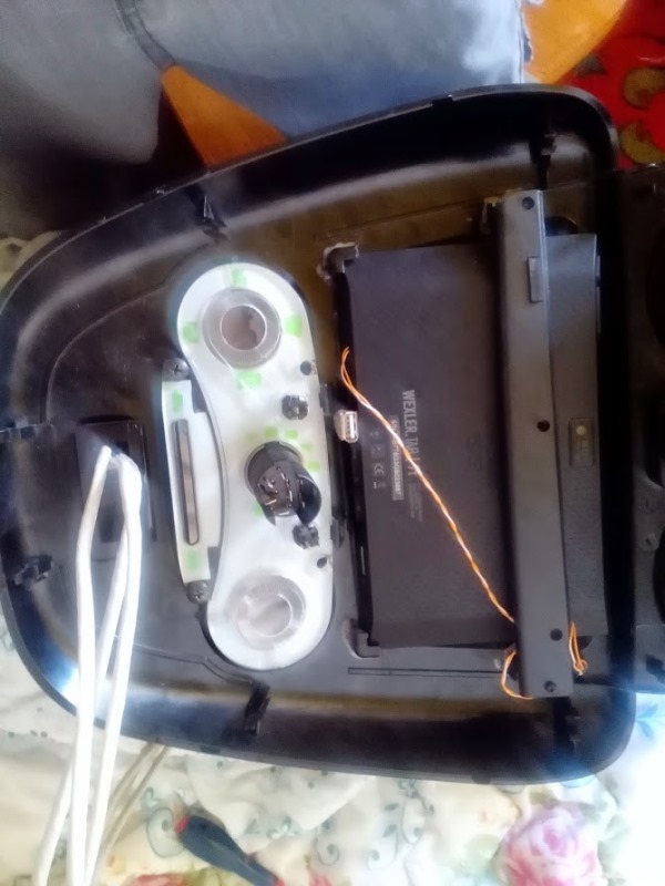

Для начала в накладке консоли было вырезано окно под нужный размер. Сразу же возникла дилемма, делать планшет съемным или ну его :dntknw:. Решил все-таки делать съемным, но не для того, чтобы каждый раз снимать на стоянке, а на случай непредвиденных обстоятельств.
из остатков вырезанного крепления сделал 2 уголка под низ планшета, а из старой клавиатуры - планка для крепления.
http://pccar.ru/attachment.php?attac...6&d=1407871978
При установке возникли проблемы - разъемы питания, аудиокабеля и USB не влезали :be:. Немного подумав, для USB купил в радиомагазине разъемы мама-папа и спаял их уголком. Аудиокабель и кабель зарядки тоже сделал самостоятельно.
Вторая часть была немного посложнее. Т.к. вместо усилка решил использовать магнитолу, то возникла проблема ее расположения. Решил панель вывести отдельно, а саму магнитолу оставил за планшетом. 20 проводов было благополучно припаяно к панели и к разъему для подключения к магнитоле :be:. Т.к. контакты в Пионере все подписаны, то аудиокабель припаял прямо на плату.
На столе вся конструкция заработала без проблем :pleasantry:, но при установке в машину выяснились первые проблемы. Планшет никак не хотел включаться или просыпаться при подаче внешнего питания. Были использованы все шаманские заклинания под названием root, terminal tasker и т.д., но всё было тщетно :sad2:. Пришлось вскрывать планшет и паять кнопку включения. Вторая проблема - наводки от дешёвого китайского БП. Эту проблему буду решать путем замены на нормальный БП с гальванической развязкой. Третья - тихий звук. Как её решить, пока думаю.

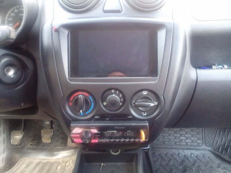

Результат установки:
http://pccar.ru/attachment.php?attac...7&d=1407871978
Для организации Wi-Fi в авто использовал MPR-A5 Mini Wireless 3G Wifi 150Mbps Router, купленный на aliexpress + мегафоновская флешка.
https://lh3.googleusercontent.com/-Q...815_223420.jpg
Wi-Fi нужен для связи планшета с телефоном через программу Tablet Talk, т.к. в планшете отсутствует свой модуль GSM и, соответственно, с планшета нельзя звонить и принимать звонки.
По поводу ПО. В качестве оболочки использую 7 Launcher. Установил PC Radio, Navitel, Torque (ODB сканер был приобретен ранее), Стрелка, Tablet Talk, Tasker.

НСО154 05.08.2014 18:30
Резистор нужен на разрыв аудио входа, номинал подбирай методом тыка.
Ursus 06.08.2014 07:38
Ага. Тихий звук лечится резистором. Гениально!
НСО154 06.08.2014 10:33
Вложений: 1
Конденсатор, если быть точнее на фото желтые. Гениально или нет тебе виднее.
s.m. 06.08.2014 11:19
Сообщение от Ursus (Сообщение 303327)
почитайте на досуге теорию о принципах работы операционных усилителей...
особенно ту часть, где указано, как регулируется коэффициент усиления...
другое дело, что не везде такое прокатывает.
Иногда вход AUX заходит в аудиопроцессор и тогда это можно поменять только программно, что нереально без вмешательства в схему управления магнитолы или замены прошивки.
Хотя на вышеуказанной фотке возможно увеличен общий коэффициент усиления тракта с помощью конденсаторов, когда есть меикросхема-усилок между аудиопроцессором и выходным усилком
Автору, поднять уровень можно с помощью любого промежуточного линейного усилителя, можно заодно с эквалайзером
Ursus 06.08.2014 11:36
Я в курсе как работает операционный усилитель. Но при чем здесь он и резистор в разрыв аудиовхода?
НСО154 06.08.2014 11:39
У меня такая же балалайка стояла, допустим берешь провод массы один конец в одну руку другой в другую играет громко но не четко стоит только их скрутить играет тихо но четко, как это по научному объяснить не знаю, запаял кондеры стало ок. Так же поступил и на штатной голове.
Ursus 06.08.2014 11:44
По научному это называется разделительный конденсатор. И суть его в том чтобы пропустить переменный ток и не пускать постоянный.
