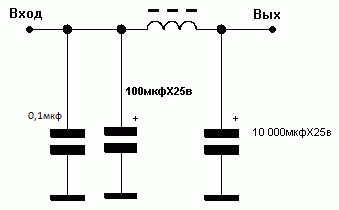

Комп (в том числе БП) в железном 2din корпусе, корпус заземлен, Радио подключено напрямую в юсб на мат.плате...сам корпус радио обернул плотно в фольгу...антенна пассивная внешняя (штатная)...питание БП напрямую от аккумулятора...поставил между "+" БП и "+" аккумулятором фильтр (схема которого на этом сайте постоянно фигурирует...3 кондера ( 0,33мФ, 100мФ, 10000мФ) и дросель на ферритовом кольце от старого компьютерного БП) http://www.compcar.ru/forum/attachme...1&d=1284889526 http://www.compcar.ru/forum/attachme...1&d=1284889526
...плюс ферритовые фильтры поставил на различные провода (юсб провод радио, питание периферии и т.д.)...в результате улучшений в приеме радио не заметил...
Может я что-то не так делаю?...Помогите гуру карПС...уже отчаялся

Я фильтр (3 кондера и дросель) правильно поставил? между АКБ и БП...или нужно было ставить его между БП и материнкой?
Vladget 16.03.2014 18:25
А ты попробуй везде в том числе и перед радио, правда там такой мощный не нужен, вот где будет самый эффект там и оставь,а вообще в этом деле "фильтров мало не бывает" может надо и там и там и там
