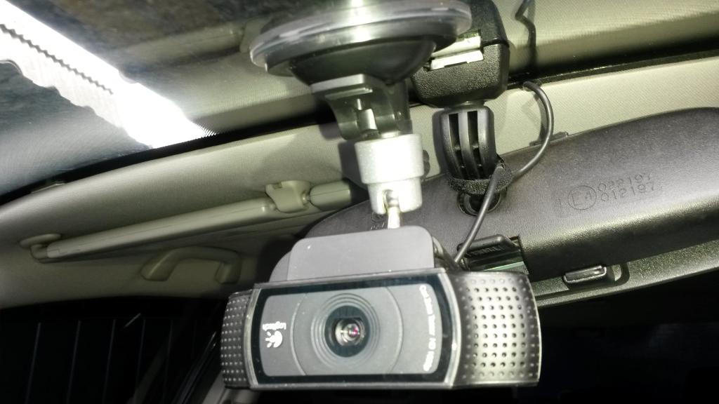

Камеры для видеорегистрации: передняя Logitech Webcam HD Pro C920,
http://pccar.ru/attachment.php?attac...1&d=1425730432

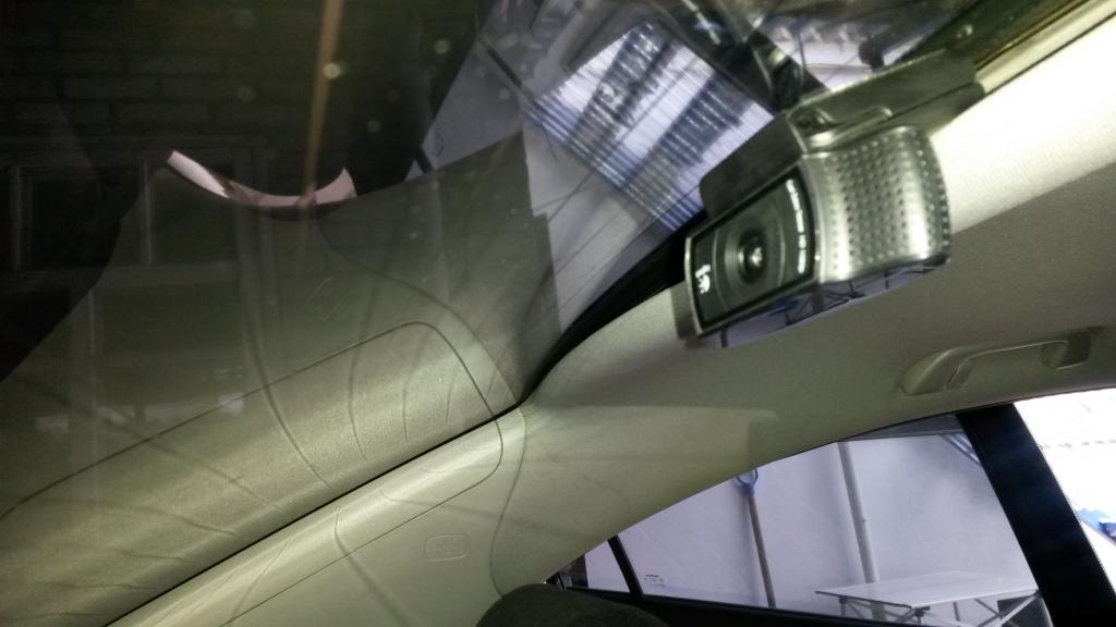

задняя Logitech Webcam HD Pro C920.
http://pccar.ru/attachment.php?attac...1&d=1425730836
Важно, что USB удлиннитель для передней камеры пришлось купить с большим сечением, т.к. в обычном были потери тока и камеру комп не видел. Также выведен возле ручки коробки передач USB разъём для подключения флешки и т.п.
