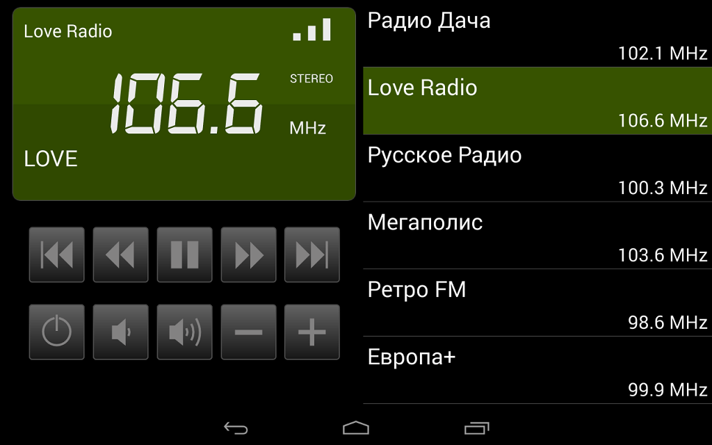

Эфирное FM радио для Android (софт)
Вложений: 1
Закончена работа над Android-приложением по управлению USB FM Radio.
http://apps.danvd.me/androidsoft/radio - официальная страничка программы, последняя версия всегда будет здесь.
Доступные функции:
1) поиск станций по диапазону (seek-. seek+);
2) запоминание списка станций и работа с ним (редактирование, удаление);
3) программа работает как мультимедиа-приложение: т.е. при запуске музыки в аудиоплеере (тот же PowerAmp) радио встает на паузу и отдает управление аудиоплееру. То же самое при обратном переходе к программе радио: встает на паузу аудиоплеер, отдавая управление радио;
4) поддерживается работа мультимедиа-кнопок: Volume_Up, Volume_Down, Next_Track, Prev_Track, Play/Pause, Rewind, Forward. Кнопки переключения треков осуществляют переход между настроенными станциями. Длительное нажатие на кнопки переключения треков при активном окне, а также Rewind и Forward в активном и свернутом окне программы осуществляют поиск по диапазону;
5) сообщение в системном трее с иконкой программы и отображением текущей настроенной частоты;
6) работа в фоновом режиме;
7) поддержка нестандартных dpi;
8) цифры дисплея выполнены 7-сегментным шрифтом;
9) фокусы на кнопках при управлении с клавиатуры; - 30.01.14
10) исправлено отображение названия настроенной станции на дисплее; - 30.01.14
11) невозможно добавить в список станцию вне диапазона. - 30.01.14
12) при переподключении устройства восстанавливается последнее состояние аудиопотока pause или play. - 12.03.14
13) реагирует на событие Tasker'а Управление проигрывателем -> Stop. - 14.03.14
14) поддержка скинов - 30.05.2014
15) обработка сбоя буфера аудиопотока, поток выравнивается автоматически - 18.05.2015г.
Вложение 34537
Для ее работы требуется:
1) Android версии 4.0 и выше,
2) root-доступ
3) наличие поддержки в ядре USB-audio.
Стоковое ядро для Nexus 7 2012 под Android 4.4.2 с поддержкой USB-аудио
Стоковое ядро для Nexus 7 2012 под Android 4.4.3 с поддержкой USB-аудио
Стоковое ядро для Nexus 7 2012 под Android 4.4.4 с поддержкой USB-аудио
