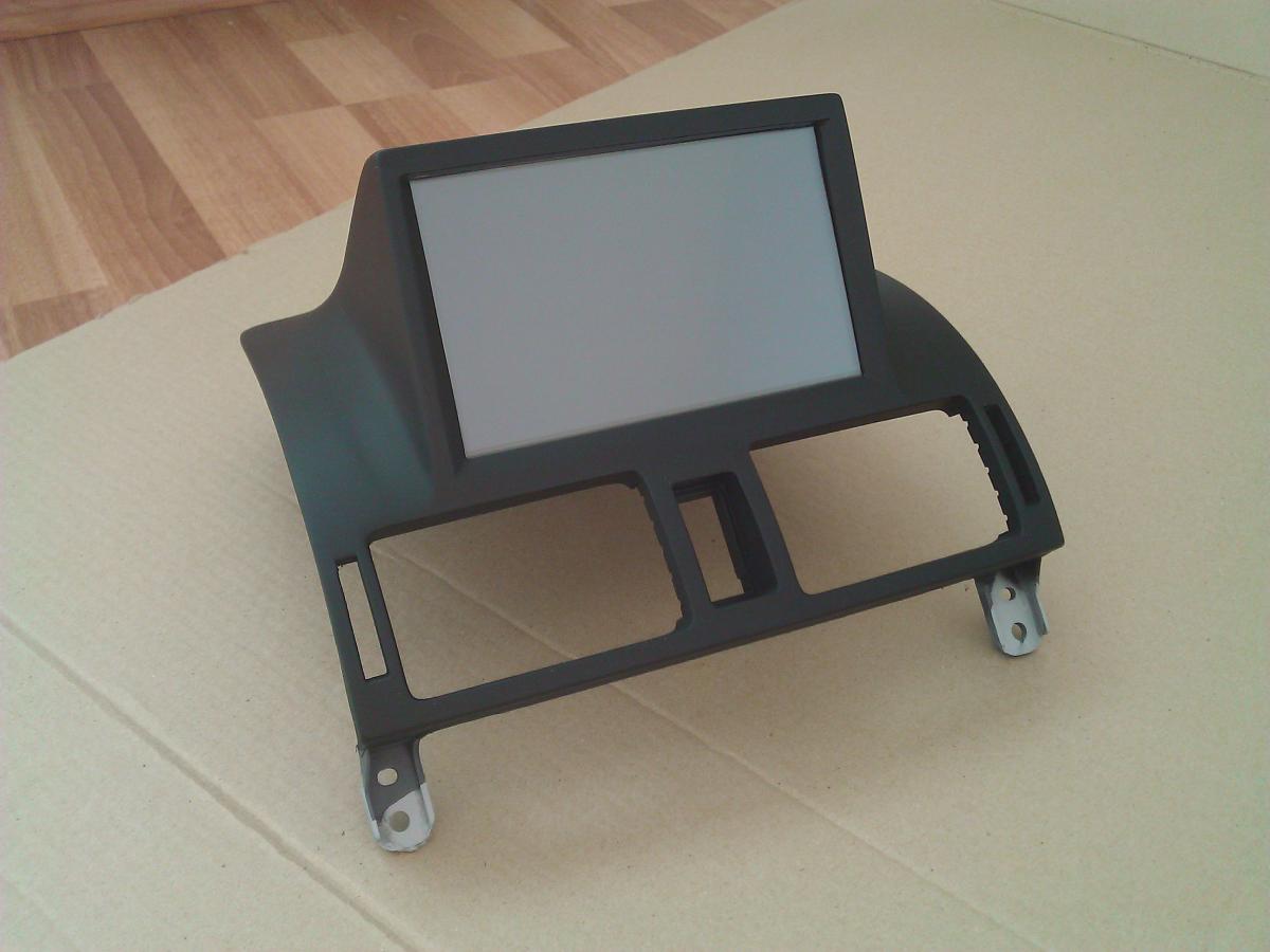

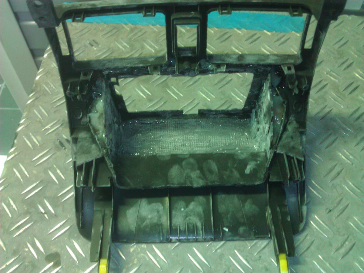

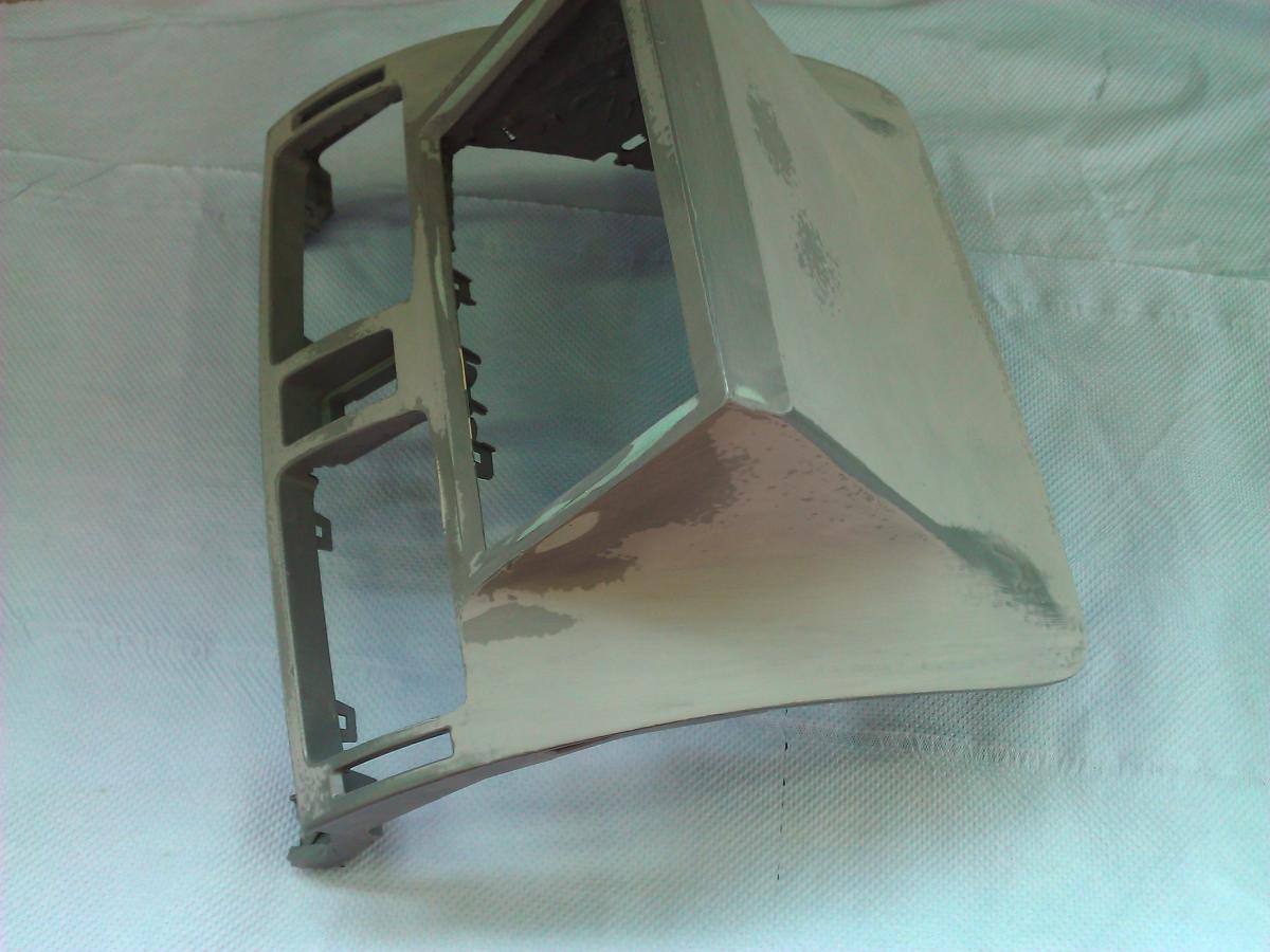

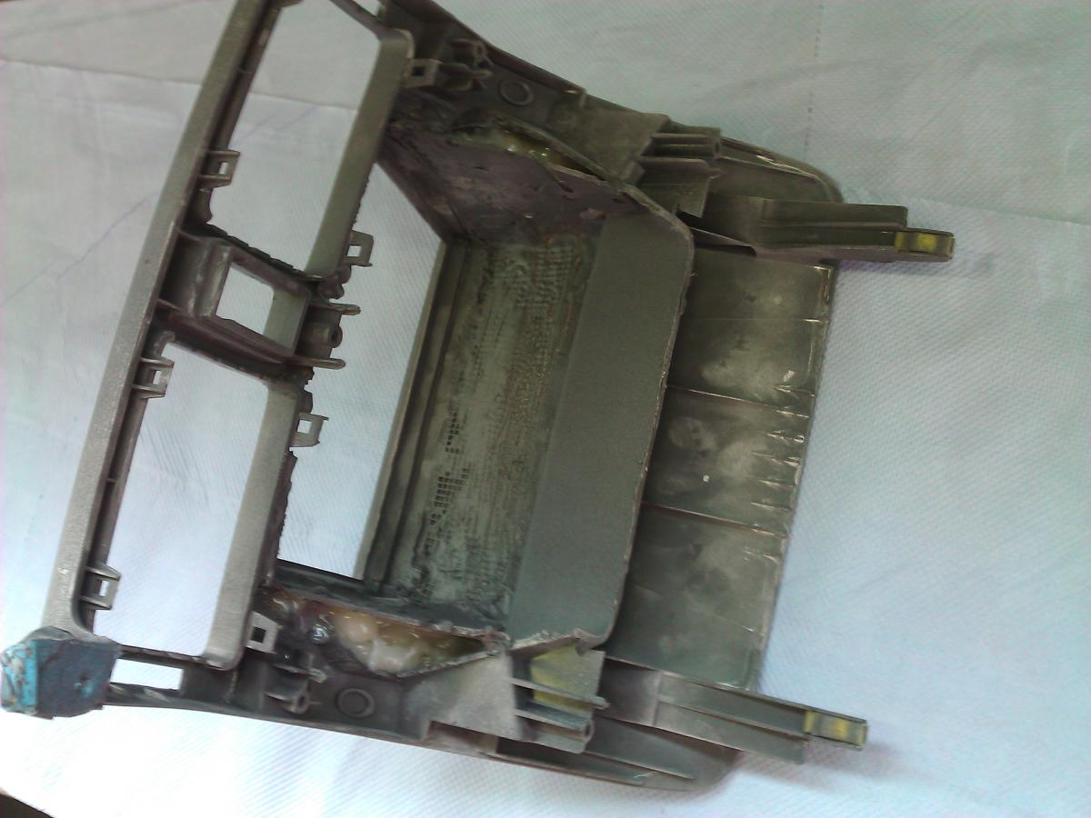

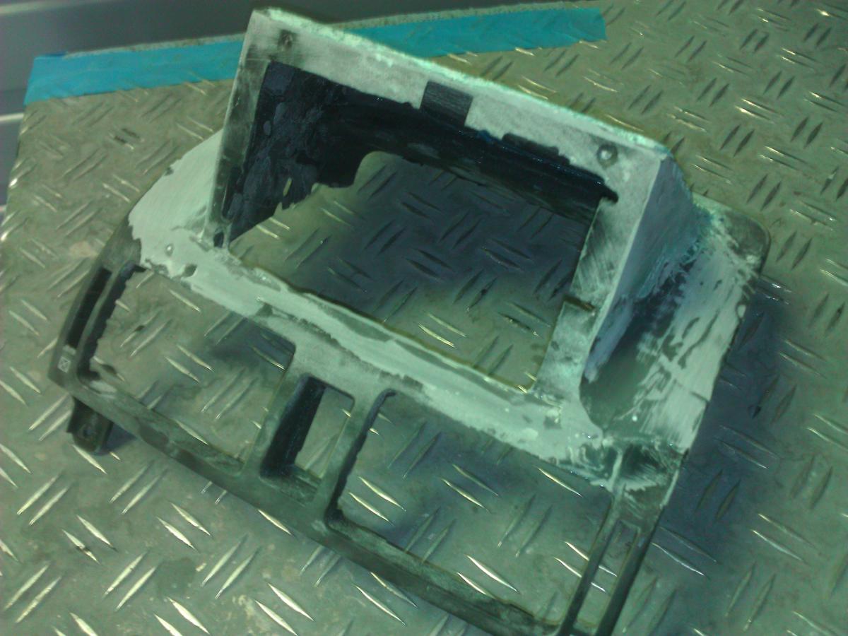

Для удобного расположения монитора было принято решение изготовить подиум над центральными воздуховодами, вместо штатного маршрутного компьютера.

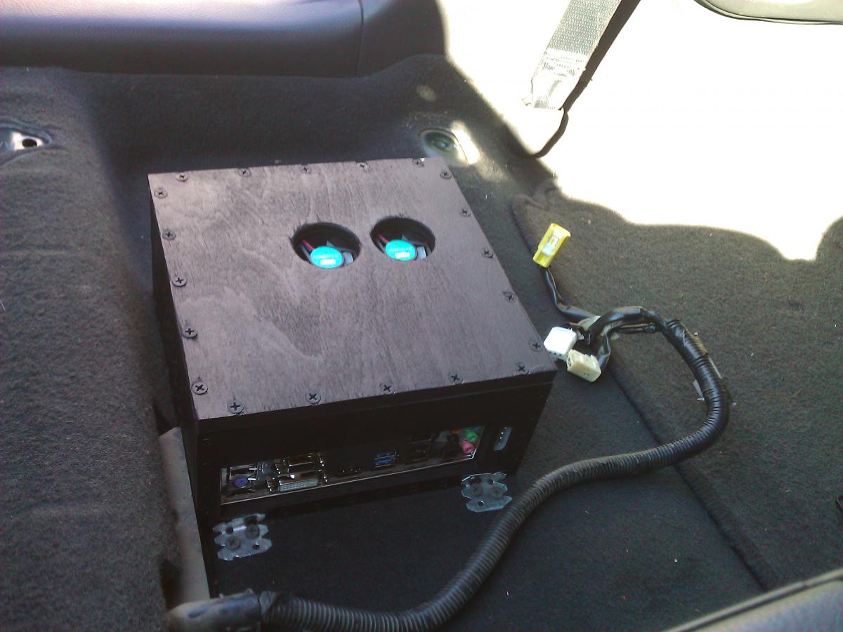

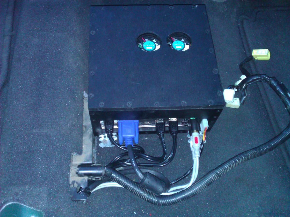

Корпус изготовил из фанеры и покрасил черной краской - достаточно практично и бюджетно. Фото изготовления корпуса, к сожалению, утрачены. Расположился он под правым передним сиденьем.

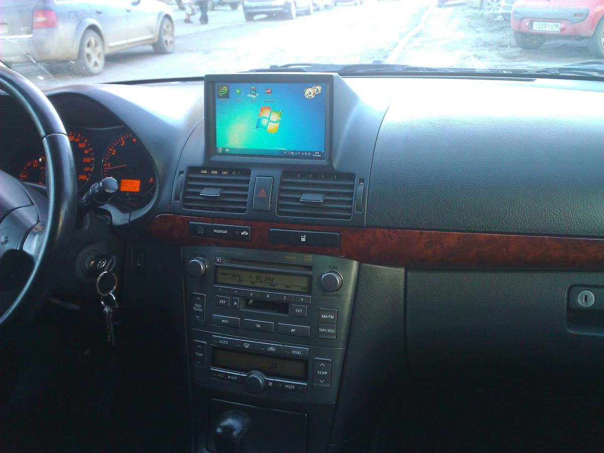

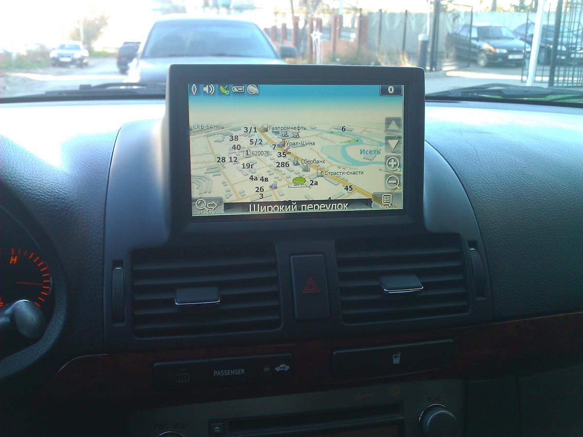

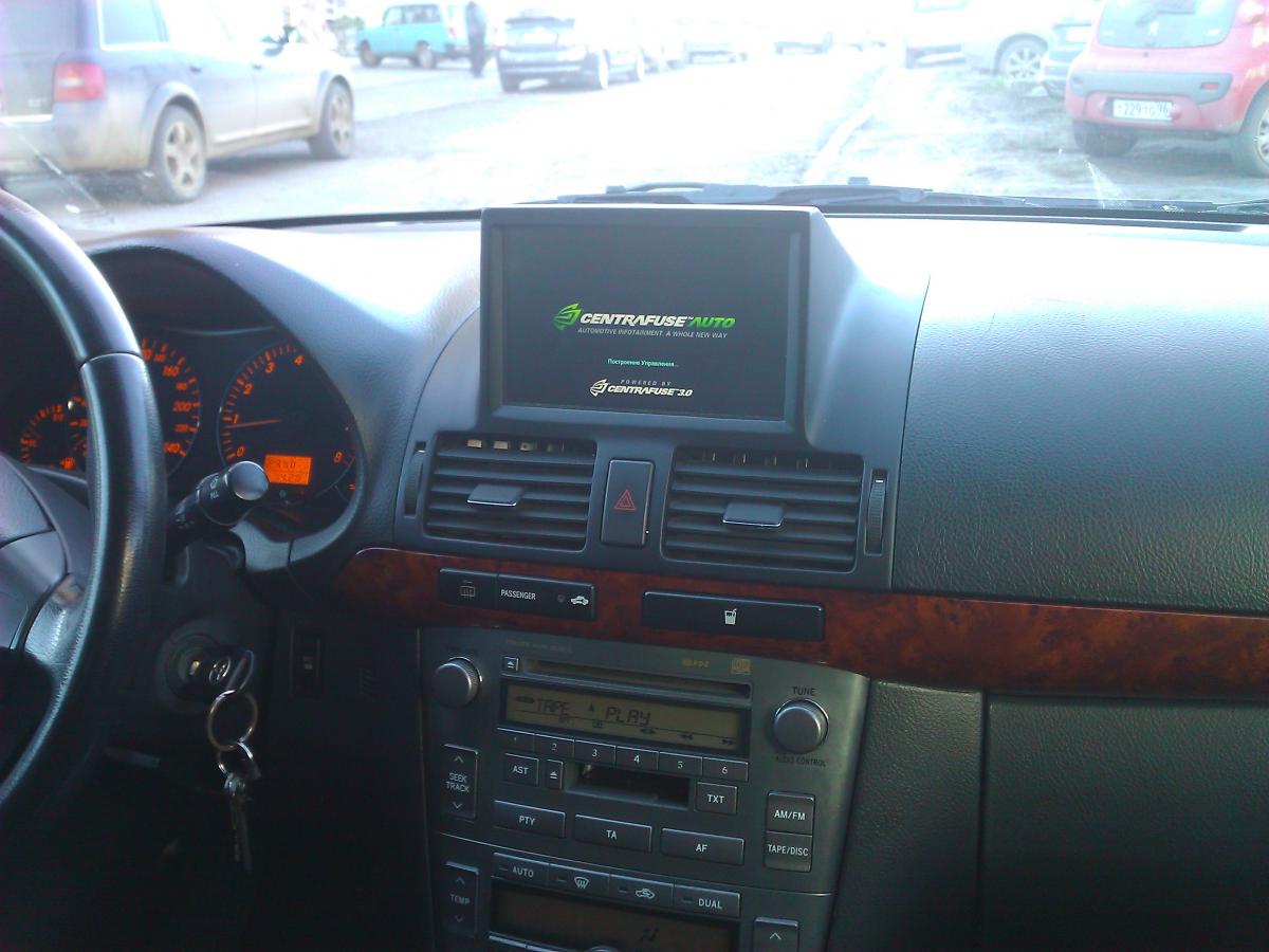

Вот что получилось в итоге:
http://compcar.ru/forum/attachment.p...6&d=1387986085
http://compcar.ru/forum/attachment.p...7&d=1387986087
http://compcar.ru/forum/attachment.p...5&d=1387986083
http://compcar.ru/forum/attachment.p...8&d=1387986056
Gorynch 25.12.2013 23:37
Рамка по качеству изготовления - 5, но мне кажется стоило её "закруглить" под штатную приборку, тем более что место есть для манёвра. А так нет эффекта заводского элемента. Это моё мнение.

Порадовал корпус компа на шурупах )
Спасибо.
Можно было. Изготовлением рамки занимались вдвоем с владельцем данного авто и такой вариант его устроил.
Издержки бюджета :smile2:
MiD_E34 26.12.2013 10:20
на счет рамки - согласен - чувствуется недостаток скругленности. А что за покрытие у рамки?
Я так понял, что, несмотря на пассивное охлаждение, вентили в системник добавили? Это есть хорошо, т.к. с этим процем есть какой-то глюк с перегревом, при котором он просто тупо снижает производительность... Я так понял, что вентили дуюут оба внутрь? Может один на выдув надо было?
Еще вопрос - КЗВ не ставили?
Считаю тоже, что с самым сложным - с рамкой, автор справился на 5+ - дизайн, конечно, дело вкуса
Покрытие - специальная краска для пластиковых поверхностей. Название не подскажу, давно дело было :)
Оба вентилятора работают на выдув воздуха, расположены над радиатором процессора. Вентиляционные отверстия расположены таким образом, чтобы входящий воздух проходил через блок питания, по ребрам радиатора ЦП.

lexxweber 27.12.2013 12:40
Рамка 5 баллов, реально если чуток покруглее была бы то 10 баллов из 5)))
очень большая просьба попытаться вспомнить что за краска такая, очень качественно выглядит!
