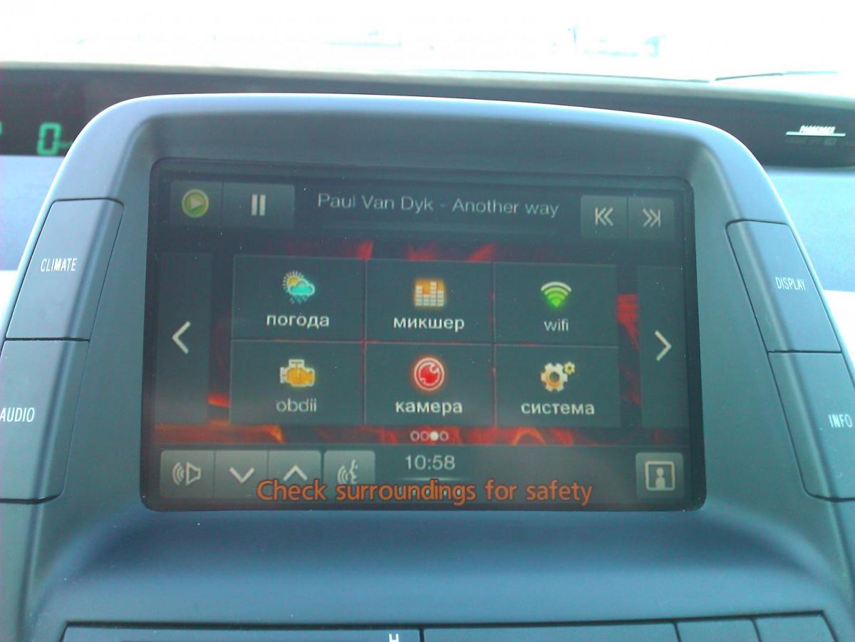

Выводить графическую информацию решил на штатный сенсорный мультидисплей.
Звук подключил к линейному входу AUX штатной магнитолы.

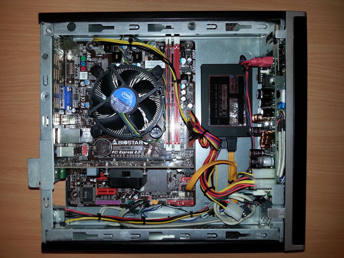

При сборке компьютера основной упор делал на соотношение Цена/Качество и конфигурацию подбирал относительно бюджетную, но с небольшим запасом по мощности.
Итак, платформой CarPC послужили:
- Мат. Плата - BioStar H61MLC, формата microATX под сокет LGA 1155
- Процессор - Intel G630, 2,7GHz, выполненный на платформе 4-х ядерного Core i5, но урезанный на 2 ядра
- Оперативная память - NCP DDR3, 4GB
- Твердотельный накопитель SSD OSZ Vertex 3 Max IOPS на 120GB
- Блок питания PICO-PSU 12V, 150W
- Корпус mini-ITX Winsis WI-03 Black
Корпус рассчитан на мат. плату mini-ITX, размером 17 х 17 см. Удалив комплектный блок питания, я освободил место для своей платы micro-ATX, имеющей размеры 17,5 х 23 см. Громоздкое крепление HDD и слим-привода тоже удалил за ненадобностью, обеспечив лучшую вентиляцию внутри корпуса.
http://compcar.ru/forum/attachment.p...2&d=1402681704
http://compcar.ru/forum/attachment.p...0&d=1402681715
Разместил в багажнике, в пластиковом коробе, закрывающем запаску. Системник крепится на застежках "липучках", что позволяет его быстро и легко снять/поставить в течение минуты.

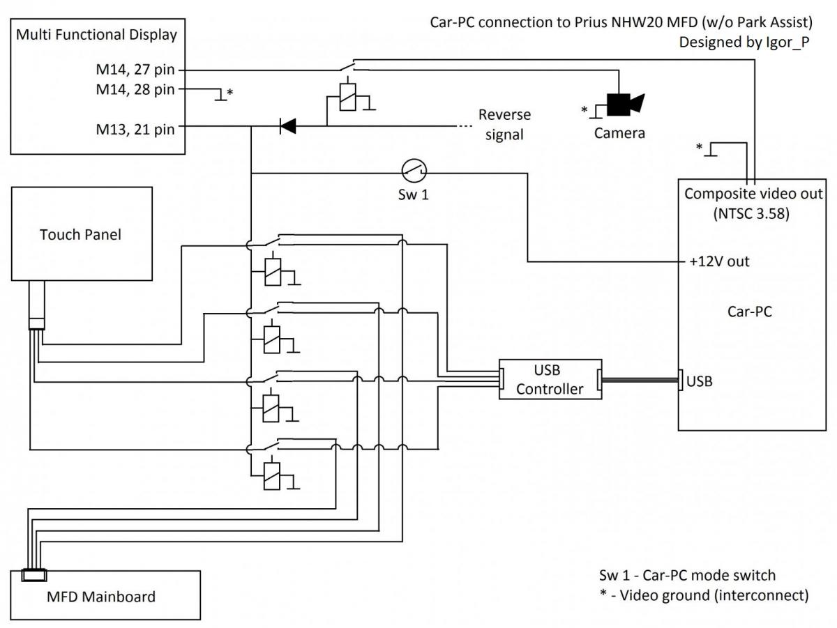

Подключение видео от CarPC сделал по аналоговому композитному сигналу на вход камеры заднего вида через самодельный коммутатор на малогабаритном 5-контактном реле.
Для формирования правильного композитного видеосигнала NTSC 3.58, понятного мультисплею, использовал скромную PCI-E видеокарту ATI Radeon HD 3450 на 256MB, имеющую хорошо настраиваемый TV-out.

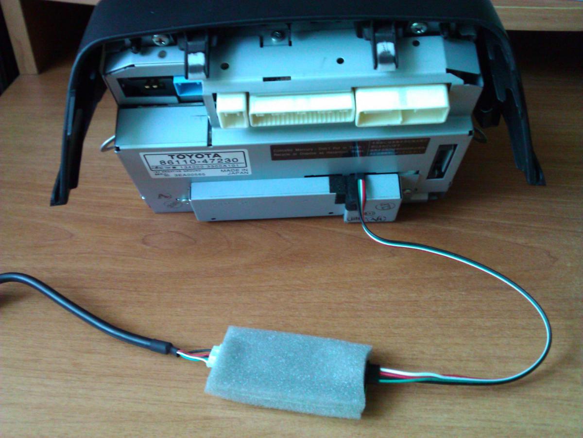

Определил, что родная панель по своим резистивным параметрам идентична накладной, следовательно, должна заработать с USB-контроллером.
После проверки работоспособности "на коленке", собрал группу из 4 малогабаритных коммутационных реле для переключения выводов тач-панели с платы мультидисплея на USB-контроллер в режиме вывода изображения с PC. Это необходимо для развязки контроллеров тач-панели, и разделения режимов работы монитора.
Полностью разобрав мультидисплей, подключил самодельный коммутатор "в разрыв" шлейфа тач-панели.
http://compcar.ru/forum/attachment.p...1&d=1402683545
http://compcar.ru/forum/attachment.p...6&d=1402681726
Поскольку внутри корпуса мультидисплея свободного места очень мало, я вывел выход с тач-панели, вход на плату дисплея и управление реле из корпуса наружу. Управление реле припаял к контактам разъема со стороны платы, на которых появляется +12 вольт в режиме вывода изображения с PC (разъем М13, 21-й pin, розовый и масса). Коммутационные реле закрепил на двухсторонний скотч под штатными разъемами и изолировал моделином.
http://compcar.ru/forum/attachment.p...9&d=1402683543
http://compcar.ru/forum/attachment.p...2&d=1402684286
Схема подключения видео на вход камеры заднего обзора актуальна только для Prius 20 рестайл, без системы Park Assist.
Принцип работы коммутационных реле:
В нормальном состоянии Touchscreen через нормально-замкнутые контакты реле подключен к своему разъему на плате и работает в штатном режиме.
При активации видеовхода с PC выключателем Sw 1, реле переключают тач с мультидисплея на USB-контроллер, и он работает уже только с Car-PC. При выключении видеовхода, тач подключается обратно к разъему на плате.
Сам USB-контроллер закрепил на жгуте мультидисплея, вместе с реле, переключающим видеосигнал с CarPC на вход камеры заднего обзора.

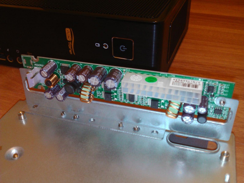

Для питания CarPC использовал компактный блок питания PICO-PSU 12V, 150W.
БП включается через силовое реле, подключенное через схему задержки выключения на MOSFET транзисторе к управлению силовыми реле ВВБ (сигнал Ready).
Питание появляется во время запуска а/м, при включении индикатора READY и пропадает через 2 мин. после выключения.
2 мин. настроил для того, чтобы PC гарантийно сохранил сеанс и завершил работу с запасом по времени.
В BIOS настроил включение при подаче питания ("turn On when AC power loss"), благодаря чему PC включается сразу при запуске а/м.
Кнопку POWER на панели приборов подключил к разъему кнопки включения на мат. плате. В настройках электропитания Windows назначил действие кнопки выключения - Гибернация. Таким образом при выключении Приуса CarPC думает, что нажали кнопку на корпусе и уходит в гибернацию, а при включении - восстанавливается из гибернации и работает с того-же места, что выключился.
Для переключения мультидисплея в режим CarPC я использовал клавишный переключатель (SW 1). Для принудительного включения/выключения PC поставил кнопку без фиксации. Установил в свободную заглушку на панели.
http://compcar.ru/forum/attachment.p...4&d=1402681724
http://compcar.ru/forum/attachment.p...3&d=1402684287
http://compcar.ru/forum/attachment.p...5&d=1402681725
Вместо ультракомпактного блока питания PICO-PSU, пробовал подключать интеллектуальный M2-ATX.
http://compcar.ru/forum/attachment.p...4&d=1402684637
http://compcar.ru/forum/attachment.p...6&d=1402684762
Каких-либо изменений и улучшений в работе PC замена блока не вызвала. Приобретал M2-ATX из праздного интереса. Не смотря на все его навороченные функции настройки таймингов автоматического включения/выключения и стабильность работы в широком диапазоне напряжений (8 - 28 V), вернул обратно свой старый, более компактный и простой PICO-PSU, как более подходящий в данном случае вариант. Напряжение бортовой сети в Приусе достаточно стабильное и за все время эксплуатации CarPC, этот блок не вызвал никаких нареканий.
M2-ATX удобнее и намного проще в подключении, и рассчитан на более жесткие условия эксплуатации, т.к. был создан для классических а/м с учетом их особенностей. Но в моем случае, изначально уже была придумана схема с использованием простого, не интеллектуального БП, проверенная временем.

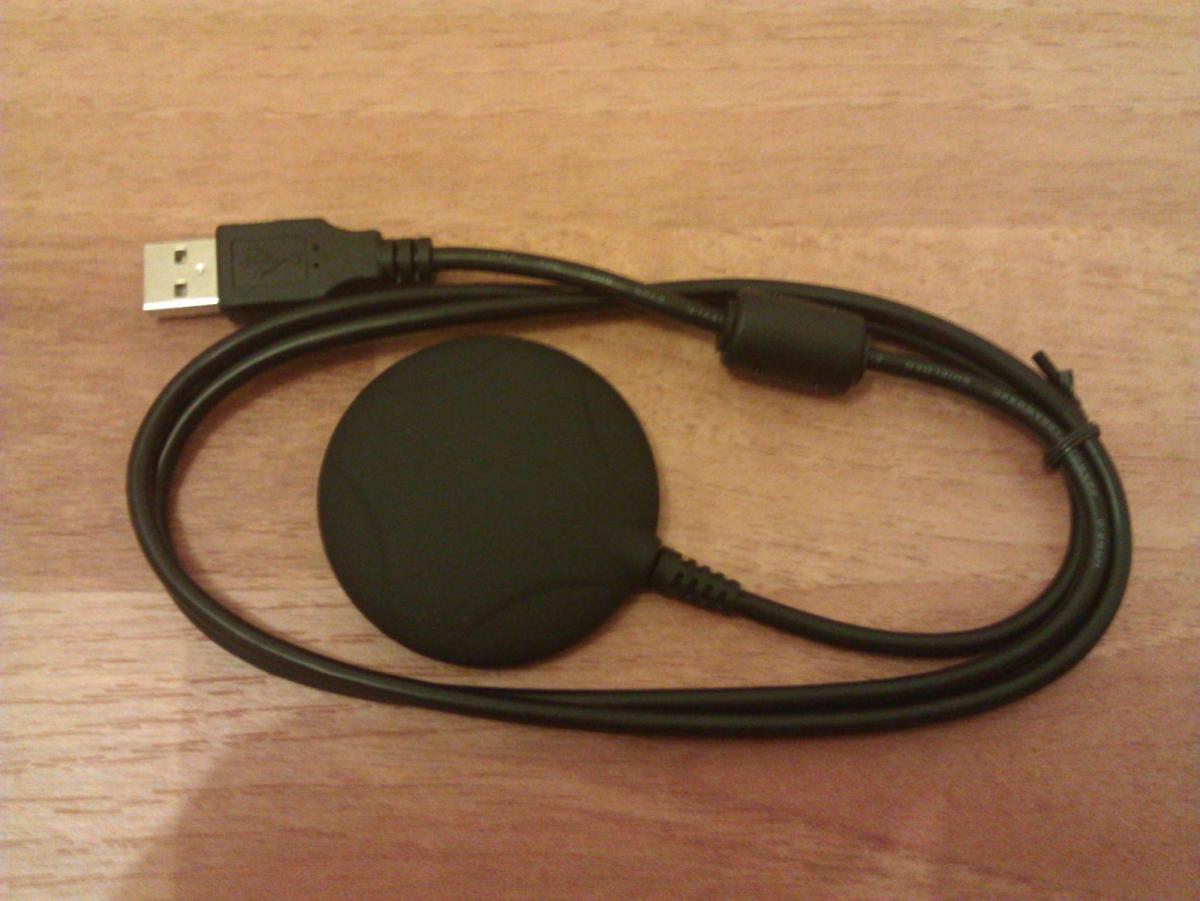

GPS-ресивер LocoSys на чипе MediaTek MT3329, установленный на блок усилителя руля.

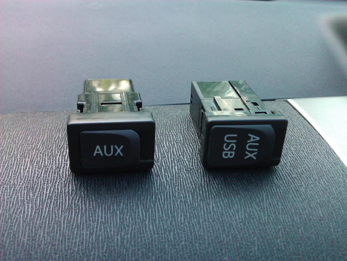

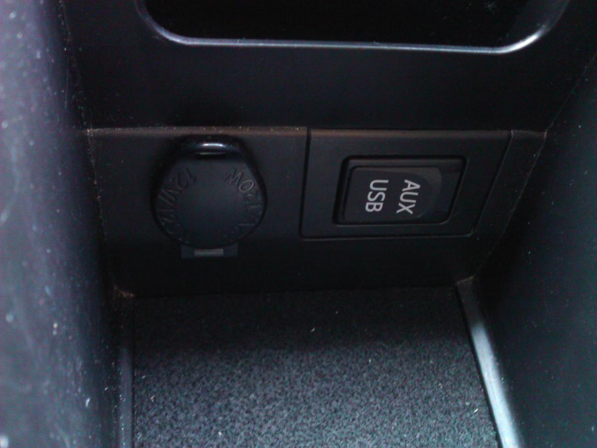

В центральной консоли заглушку с AUX входом заменил на аналогичную, но с USB разъемом от новых моделей Тойота.
Приятно втыкать флешки в «штатное» гнездо.

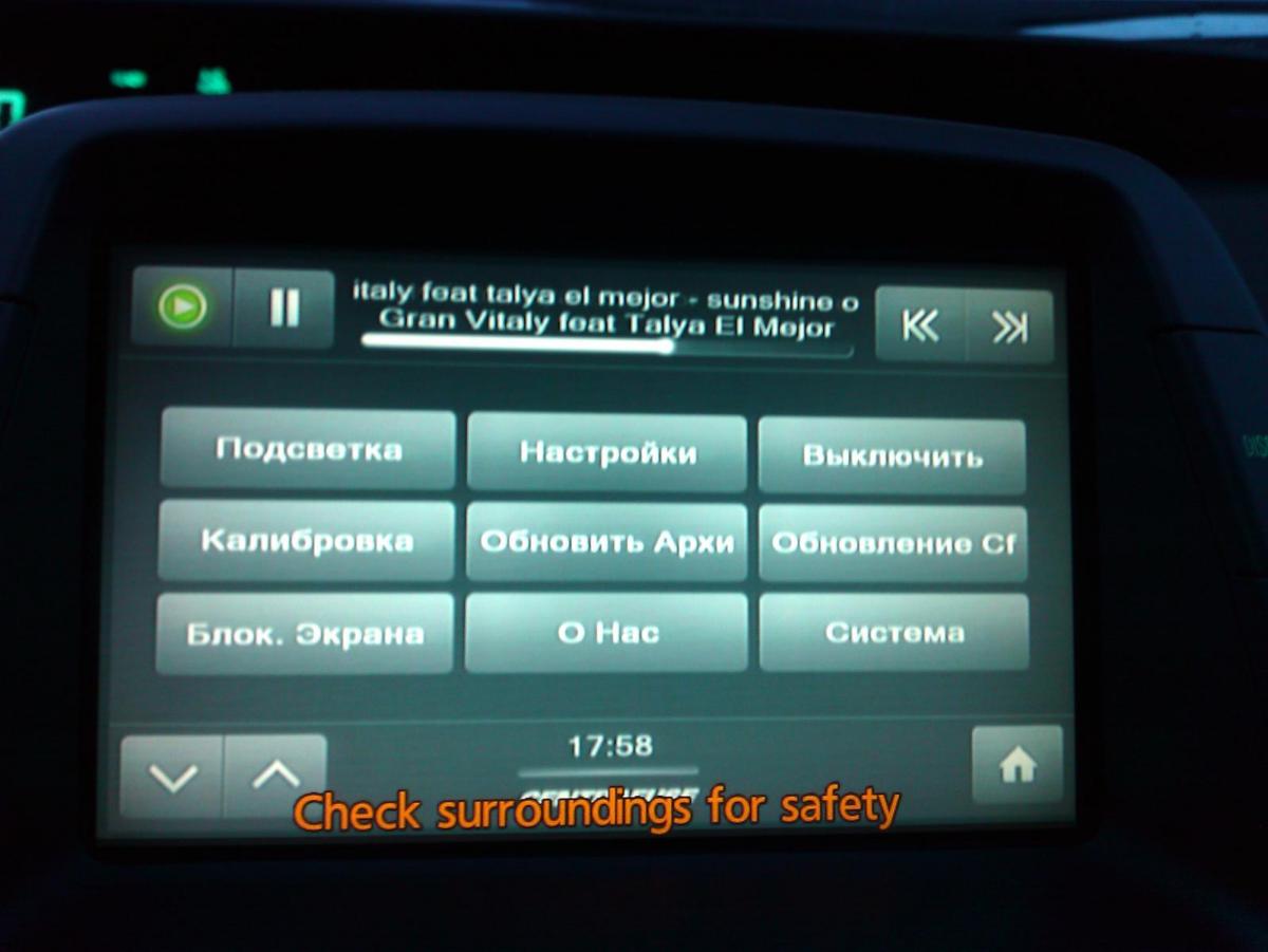

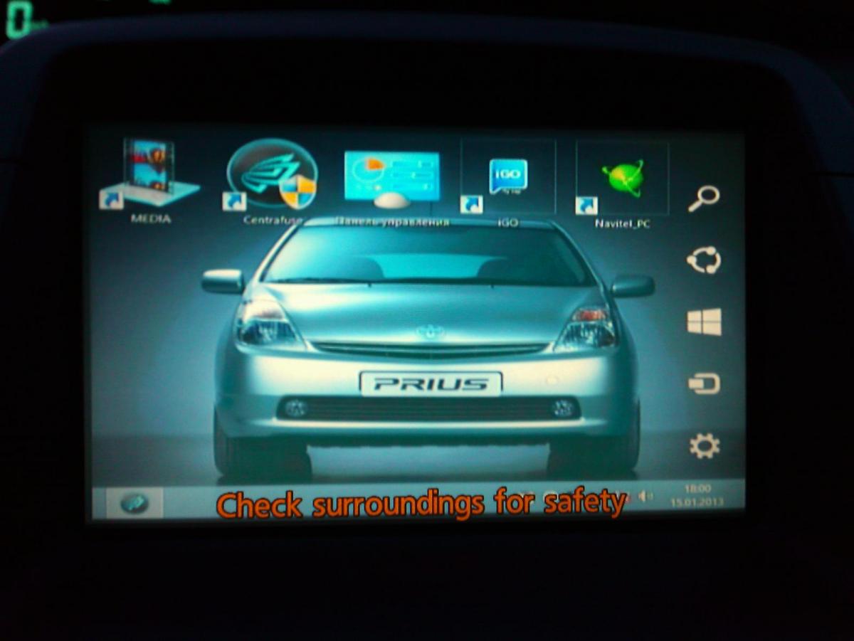

Программной основой любого CarPC является так называемый Front End - специальная графическая оболочка, заточенная под использование в автомобиле и рассчитанная на управление системой посредством сенсорного экрана.
В своем проекте на базе Windows 8 я использовал оболочку Centrafuse.
Навигационную программу использую iGO 8.3. Еще есть Навител Навигатор в эмуляторе Win CE, но iGO нравится больше, работает стабильнее и хорошо интегрируется в CF.
Как и задумывал, компьютер включается при запуске автомобиля в режиме «Ready», загружается из гибернации в течение 7 - 10 секунд и продолжает работать с момента выключения. При выключении автомобиля, компьютер сохраняет данные оперативной памяти на жесткий диск (Гибернация) и полностью выключается. PC уходит в гибернацию практически мгновенно, но питание отключается с задержкой в 2 минуты, чтобы гарантийно обеспечить корректное завершение работы в любом случае.

avic 13.12.2013 17:17
Красивая работа. Где тойотовскую заглушку с USB взяли?
Igor_P 13.12.2013 17:39
Сообщение от avic (Сообщение 280616)

Штатные USB адаптеры иногда остаются после установки китайских DVD-комбайнов. У некоторых в комплекте бывает вот такой адаптер, который ставится вместо штатного: картинка 1, картинка 2
Вот каталожники штатных USB адаптеров:
Toyota 86190-24020 - COROLLA 150
Toyota 86190-0K010 - HILUX 25
Toyota 86190-48030 - CAMRY 50, FJ CRUISER, HIGHLANDER 45, LAND CRUISER 150/200, LEXUS CT200H, LS460, LS600H, PRIUS 30, SCION XD, VERSO ME

Аналогично своему проекту, изготовил CarPC в такой-же автомобиль Toyota Prius в 20-м кузове
Основой послужила мат. плата ASRock AD2700-ITX, с предустановленным процессором Intel D2700 (2 ядра, 2,13 GHz) и пассивным охлаждением.
- Корпус AirTone LP-301 mini-ITX, с встроенным блоком питания, работающим от внешнего источника 12 V, очень компактный - 76 x 192 x 225 мм.
- SSD OCZ Agility 3 на 60 GB
- Оперативная память Kingston SO-DIMM DDR3, 4 GB
Из дополнительных железок использовал:
- USB Touchscreen controller, для подключения штатной сенсорной панели
- VGA to AV Converter, для вывода изображения на штатный монитор, в "понятном" ему формате NTSC 3.58
- GPS ресивер GlobalSat BU-353s4 с интерфейсом USB, для навигационного ПО
- USB ресивер DVB-T + FM, для просмотра эфирного цифрового ТВ
- Автомобильная DVB-T антенна
Системник выглядит вот так:
http://compcar.ru/forum/attachment.p...6&d=1387951594
http://compcar.ru/forum/attachment.p...7&d=1387951594
http://compcar.ru/forum/attachment.p...5&d=1387951594
http://compcar.ru/forum/attachment.p...4&d=1387951594
http://compcar.ru/forum/attachment.p...3&d=1387951594
http://compcar.ru/forum/attachment.p...2&d=1387951594
http://compcar.ru/forum/attachment.p...4&d=1387984981
http://compcar.ru/forum/attachment.p...6&d=1387984983
http://compcar.ru/forum/attachment.p...5&d=1387984982
http://compcar.ru/forum/attachment.p...7&d=1387984984
http://compcar.ru/forum/attachment.p...8&d=1387984984
Корпус компактный, с пассивным охлаждением, на борту Windows 8 x86.
Все подключения, расположение системника и используемый софт - аналогично проекту в моем автомобиле.
arten 29.12.2013 18:28
Здравствуйте.
Подскажите пожалуйста, чем GlobalSat BU-353s4 лучше, чем этот. И можно ли BU-353s4 купить на eBay или Ali. Это он?
По поводу USB ресивер DVB-T + FM.
Почему именно он? Потому-что он уже проверен, и хорошо работает? Не знаете, есть ли что-то более компактное и хорошо работающее под win8, пусть ловящее только FM?
Спасибо.
Igor_P 29.12.2013 20:26
Сообщение от arten (Сообщение 281982)
Здравствуйте.
В GlobalSat BU-353s4 используется чип SiRFstarIV, встроенный ионистор для сохранения данных альманаха и быстрого рестарта, 48 каналов, холодный старт - 35 секунд, горячий старт - 1 секунда.
GPS ресивер на чипе MediaTek MT3329 имеет аналогичный ионистор, 66 каналов (22 рабочих), холодный старт - 35 секунд, горячий старт - 1 секунда.
Оба работают одинаково хорошо, различий не заметил :)
