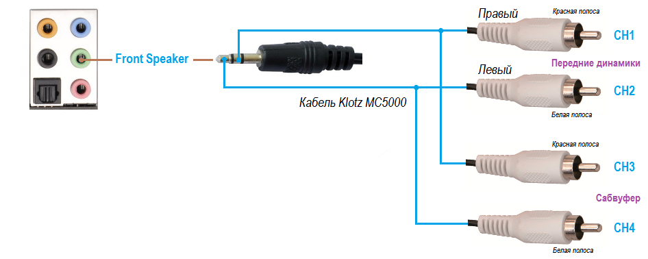

Привет всем,как правильно подключить активный саб Mystery MBS-204A и четырёх канальный усилитель Mystery MA4-300 это конкретные девайсы которые есть в наличии,требуется подключить к компьютеру накотором такие выходы http://s019.radikal.ru/i607/1311/f8/3118c709403b.jpg желательно как то вроде схемы,подключать буду сам,и что ещё следует докупить /конденсатор?,провода/заранее всех благодарю.
Вот так будет правильноhttp://s018.radikal.ru/i520/1311/5a/42ea9d6cc800.jpg

А смысл какой в четырех канальном усилителе? Будет поканальное усиление фронта или тыл тоже будет озвучиваться?
Если не затачиваться на 4 канала, то надо заводить сигнал параллельно на фронт и тыл усилителя, резать фильтрами тыл, чтобы ВЧ и НЧ ограничить, а с выхода фронта взять сигнал для усилителя саба и уже фильтром саба ограничить снизу и сверху в зависимости от параметров ограничения фронта снизу, чтобы согласовать.
На оба усилителя ставить конденсаторы по питанию на 1Ф, чтобы не просаживалось питание при высокой громкости. Регулировку громкости звука предоставить компьютеру или , лучше, завести сигнал на AUX магнитолы, а ей уже рулить громкость через усилитель.

У меня саб активный то есть с усилителем крутилка в комплекте,и ещё на матери нет выхода для саба,значит всё подключаю через Front Speaker ???

Можно использовать активный кросс типа http://magnitola.info/showwiki.php?t...coustik+C-1384, который разделит сигнал и выделит полосу для саба. Тогда меньше гемора со стыковкой саба (если не считать подбор фазы). Сразу заложиться в изолятор "мистери", который уберет наводки от питания и стоит 200р.
Для усилителей рекомендуют задержку АСС, чтобы они работали только когда компьютер включен и не было шелчка при включении и выключении.
awtoap 21.11.2013 12:43
Именно все входа всех усей в параллель, только левый с левым, а правый с правым и на фыход фронта компа, но регулятор громкости все же рекомендую.
"Мистери" в топку, а искать платку на BA3121 и расположить возле регулятора громкости.
