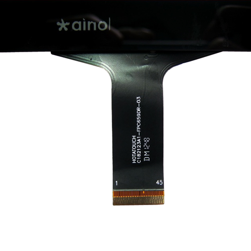

Здравствуйте. Имеем тач с таким шлейфом:
Вложение 31610
Есть ли возможность подключить его по USB? Какой нужен контроллер?
Тач от Ainol NOVO 7 Venus. Заранее спасибо.
awtoap 14.06.2013 14:19
Забуть...это емкостной и к нему нужен контроллер, который только выкидывает инфу по шине I2C. А уже затем нужен ешшо один контроллер который из I2C конвертит в USB. Возможно есть все в одном, но ты этого не достанешь.

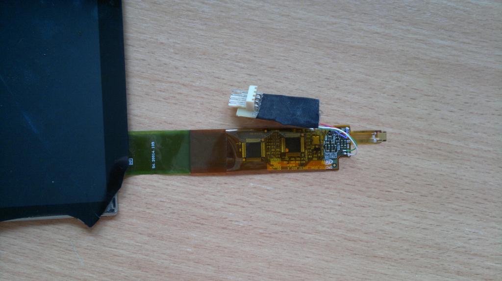

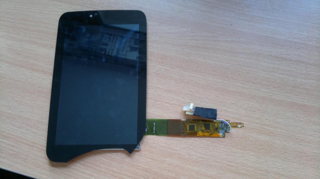

Собственно почему встал вопрос. Здесь на форуме у мирзо был куплен дисплей с емкостным тачем, который благополучно треснул.
Вложение 31629Вложение 31630
Я просто не могу определить от какого планшета был этот тач, чтобы купить такой же.
