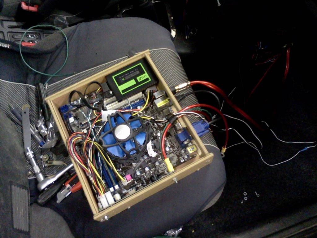

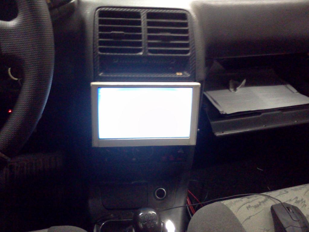

Вот и я наконец начал осуществлять свой проект Car PC. Автомобиль ваз 2110. Загорелся этим еще давно – года 2 назад. Спустя год заказал планшет:
1Ггц проц, пол гига ОЗУ, 7” экран емкостный. Установил, поездил – не понравилось: -маленький экран -плохой звук(магнитола за 1.5т.р. лучше играет) -глючные прошивки(зависает, выключается и т.д.) -невозможность подключения BT, регистрации, GPS, внешней звуковухи(на то время) и организации их стабильной одновременной работы Короче продал его и спустя пол года начал закупать комплектуху для полноценного Car PC. Сразу говорю, проект бюджетный. Т.к. студент я. Летом немного подзаработал и решил начать. Было куплено: - Сенсорный монитор AT080TN64 Вполне нормальный, даже работает, 8 дюймов, разрешение конечно не очень 800 на 480, но думаю пока пойдет, да и выбирать особо не из чего. - БП M2-ITX Теперь железо: Сначала хотел покупать на плату asrock e350 mini itx. Но все же пришел к выводу что её мощности будет маловато. И выбор пал на процессор Intel G530 на 1155 сокете, и какую нибудь материнку mini или micro ATX(с поисками mini itx не стал заморачиваться). По деньгам почти тоже самое, мощность выше в разы чем e350, а потребление энергии будет, я думаю, не на много больше. Итак, было купленно: - Материнская плата Soc-1155*ASRock H61 U3S3 Есть сата 3, усб 3.0. - Память DIMM DDR3 4096MB PC10600 1333MHz Samsung orig - Процессор Intel Celeron G530 2.40GHz 2Mb 2xDDR3-1066 HD Graphics TDP-65w* - судя по отзывам потребляет не более 30 ватт и стоит немного, у меня температура в простое 25градусов - СДД жесткий диск OCZ 60 gb - думаю 60 гигов хватит вполне. Винда 5, музыка максимум 40, ну и на софт всякий место остается. На всякий случай потом можно подключить внешний жесткий диск через USB 3.0 Сборка корпуса для монитора Т.к. я работал с ПВХ констукциями, то достал немного обрези профиля от балконных раздвижек. Из него и сделал корпус. Тут рассказывать нечего - все видно на фотках. Пока конечно она далека от идеала. Нужно еще точить, шпаклевать и затягивать в карбон. http://www.pccar.ru/attachment.php?a...1&d=1350279867 http://www.pccar.ru/attachment.php?a...1&d=1350279867 http://www.pccar.ru/attachment.php?a...1&d=1350279867 http://www.pccar.ru/attachment.php?a...1&d=1350279867 http://www.pccar.ru/attachment.php?a...1&d=1350279867 http://www.pccar.ru/attachment.php?a...1&d=1350279867 http://www.pccar.ru/attachment.php?a...1&d=1350279867 http://www.pccar.ru/attachment.php?a...1&d=1350279867 И вот что получилось http://www.pccar.ru/attachment.php?a...1&d=1350279867 Сборка корпуса Сначала хотел сделать корпус из обычного, железного, старого корпуса от компа. Но из этого ничего не получилось. http://www.pccar.ru/attachment.php?a...1&d=1350280236 Затем нашел остатки от паркета. Из него и собрал коробку - под размер материнки 22х26см. Корпус разместиться под сидением - по размеру как раз встает впритык. Сидение в любом положении его не задевает! Конечно корпус тоже надо доводить еще до ума - шлифовать красить. Но уже побыстрее охота все запустить и попробовать. http://www.pccar.ru/attachment.php?a...1&d=1350280236 куллер конечно большеват (6.5 см) - сидение прогинается и немножко его задевает, если там кто-то сидит. Но скоро придет низкопрофильный (3см) и корпус полностью закроется крышкой, ну и провода я думаю надо аккуратно проложить все. Установка в авто. Фото пациента)) http://www.pccar.ru/attachment.php?a...1&d=1350280530 http://www.pccar.ru/attachment.php?a...1&d=1350280530 Видел несколько проектов кар пс в десятку - все ставят монитор вместо центральных воздуховодов. Я решил усатновить монитор чуть ниже, т.к. не охота лищться их. Летом хоть както они спасают от жары, а зимою на них грею руки))) http://www.pccar.ru/attachment.php?a...1&d=1350280706 http://www.pccar.ru/attachment.php?a...1&d=1350281887 Монитор держится на 4х шурупах - стоит очень плотно. Пока что он выглядит вот так. Жду пока придет пленка с китая, чтоьы обтянуть его. Системник установлен под сидение. Корпус подошел как раз впритык. http://www.pccar.ru/attachment.php?a...1&d=1350280706 Итак, уже готово: -музыка/видео/игры + (в будущем планирую докупить внешнюю звуковую карту Creative "X-Fi Surround 5.1 Pro, но пока качество звука вполне устраивает) -интернет(мтс коннект - пользуюсь им и дома, скорость отличная) Что нужно еще сделать: -wi-fi - правда пока не знаю, нужен ли он мне -GPS -Видеорегестрация - пока остановился на Logitech c910 - думаю мой проц её потянет -Камера заднего вида -Диагностика, хотя есть бортовик, только теперь нету места для него -Кнопки управления на руль -Шумоизоляция дверей http://www.pccar.ru/attachment.php?a...1&d=1350282025 Пока результатом доволен. Понравилось то что комп очень быстро входит и выходит из глубокого сна по нажатии кнопки включения (2-3 сек). Да и винда загружается очень шустро, экран приветствия - 1 сек(не зря брал сдд). Качество звука порадовало, а помехи есть только при загрузке винды, потом видимо загружается драйвер и наступает тишина(с магнитолой были помехи от генератора). Единственное из проблем что пока выявил - комп не с первого раза бывает запускается. Зависает на самой первой заставке материнской платы. Помогает выкл/вкл. Сейчас занимаюсь настройкой софта и выбираю камеру для регистрации, может кто посоветует что? |
поздравляю...))

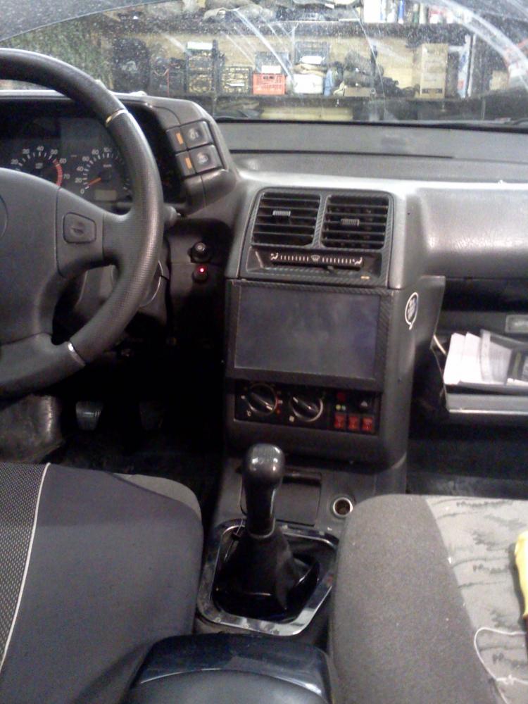

2..3 сек пуск компьютера - скорее всего у тебя ждущий режим активирован. Даже с ССД-диском такого результата не добиться с гибернацией... И еще про диск - надеюсь, что тебе повезет, но у многих OCZ сдыхал (и у меня - тоже). Поменял его потом с доплатой на интеловский. Рамку под пленку все равно нужно тщательно готовить: выводить все неровности и т.д. Но может это на фото много неровностей и щелей - не знаю... Ну и... - лучше сразу делать хорошо - как бы не хотелось поскорее получить результат. Как показывает практика - потом часто руки уже не доходят ))) И по расположению экрана - на мой взгляд, все же, низковато он сидит. Если экран высоко, то посматривая на него ты все равно боковым зрением будешь видеть дорожную обстановку, а в твоем случае - уже нет и безопасность снижается. А воздуховоды по бокам консоли никак не разместить? |

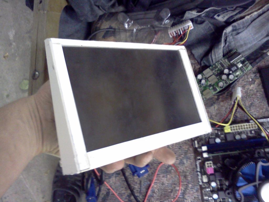

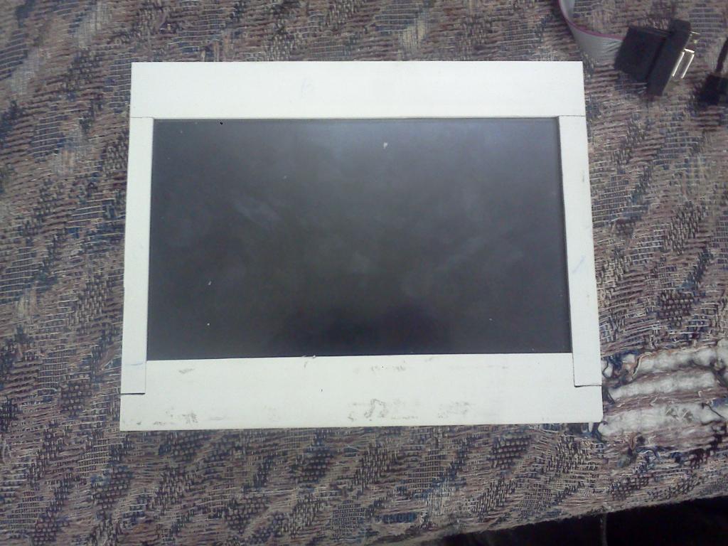

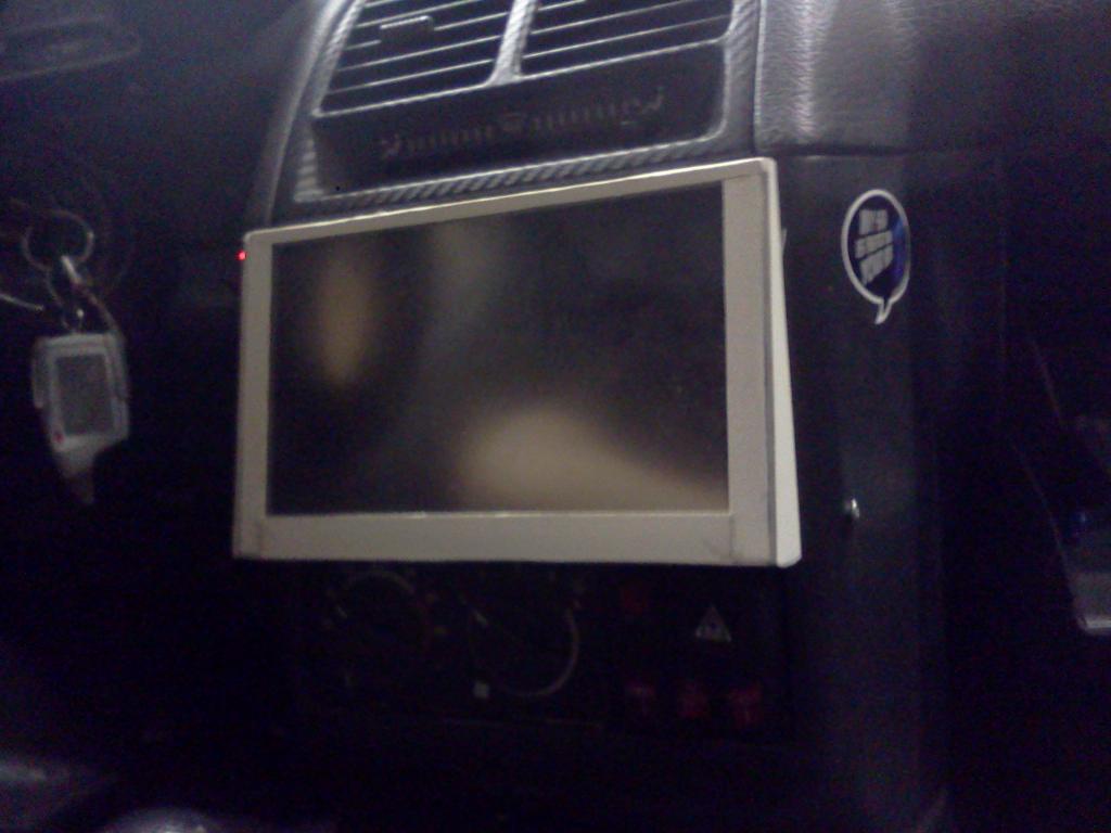

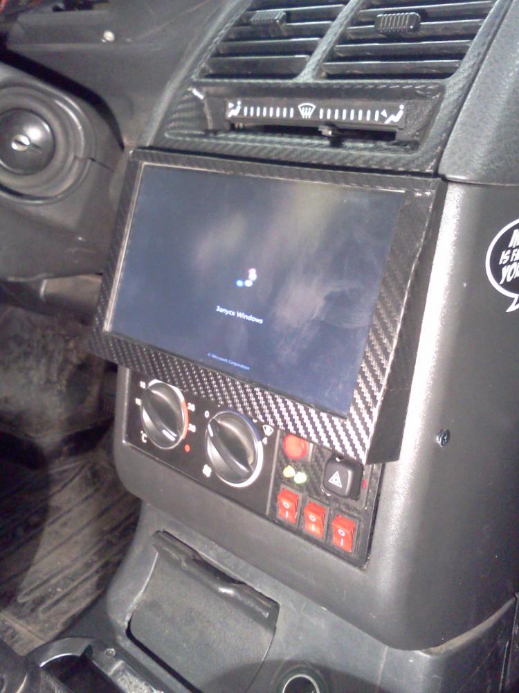

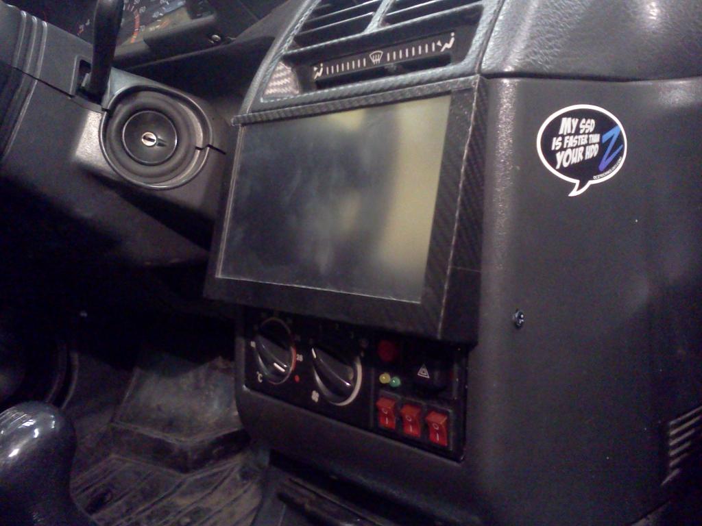

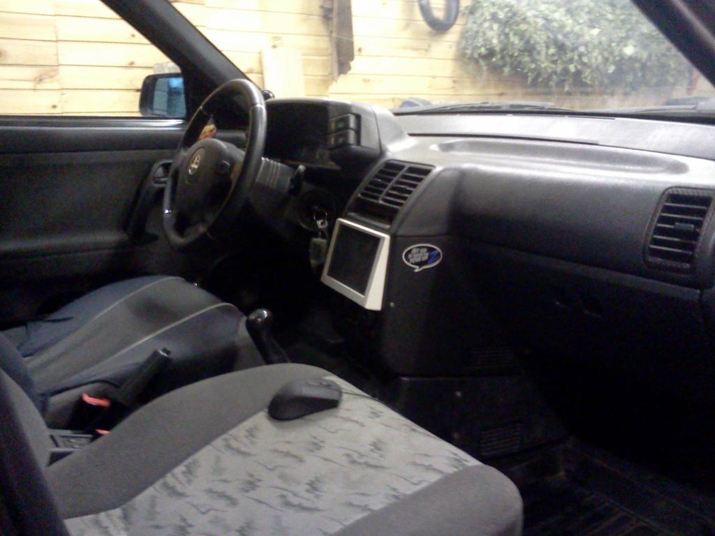

Наконец пришла пленка с Китая. Немного зашпаклевал неровности на рамке и обтянул пленкой. Получилось конечно не идеально. В будущем буду делать новую рамку. Видел где-то проект - вырезали лазером из орг стекла, хочу сделать также, только надо найти где. А напильником сколько не ровняй, все равно идеально не получиться. Вообщем пока так, сильно не ругайте:

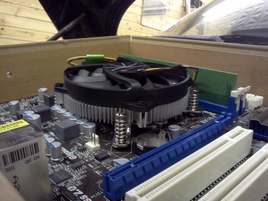

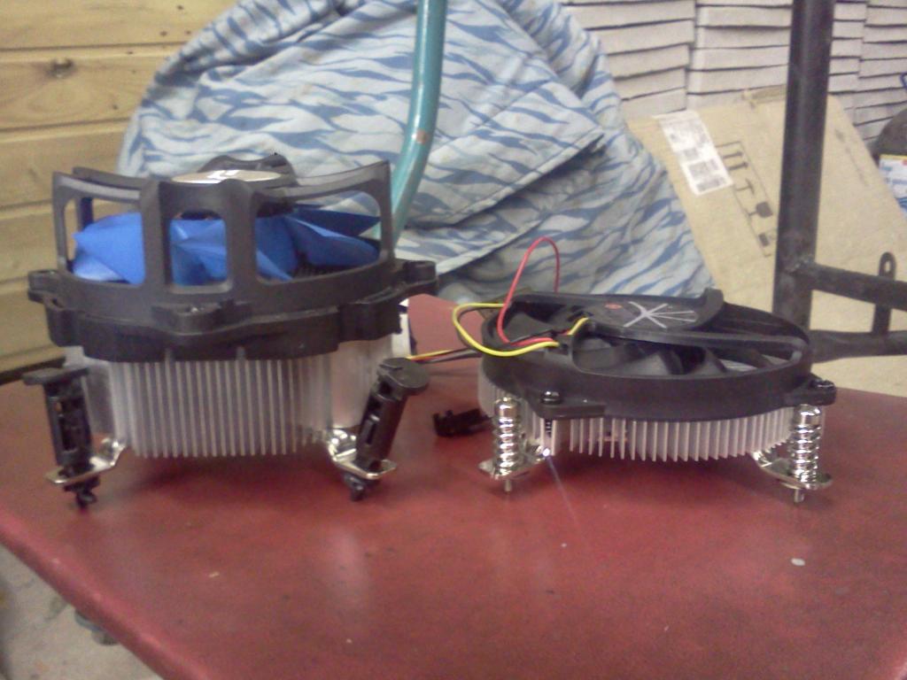

http://www.pccar.ru/attachment.php?a...1&d=1351360235 http://www.pccar.ru/attachment.php?a...1&d=1351360235 http://www.pccar.ru/attachment.php?a...1&d=1351360235 http://www.pccar.ru/attachment.php?a...1&d=1351360235 http://www.pccar.ru/attachment.php?a...1&d=1351360235 На фотках выглядит хуже Еще пришел низкопрофильный куллер(3см). Сейчас я спокоен когда кто то сидит на пассажирском сиденье, т.к. раньше сиденье прогиналось задевало его. Думал что он будет тише - оказалось наоборот, немного сильнее шумит, но это не критично - при заведенном двигателе или на минимальной громкости музыки его не слышно. http://www.pccar.ru/attachment.php?a...1&d=1351360235 http://www.pccar.ru/attachment.php?a...1&d=1351360235 http://www.pccar.ru/attachment.php?a...1&d=1351360235 Еще заказал и жду с Китая камеру заднего вида и elm 327. На следующей неделе придет веб камера. Выбрал Microsoft HD 3000, т.к.: -её точно потянет мой процессор -цена - всего 1000руб -углы обзора по технической спецификации больше чем у hd 5000 на 2 град. -нет автофокуса, следовательно не нужно будет разбирать её и отпаявать его |
Присоединюсь к MiD_E34. ИМХО низковат мониторчик. А так, норм! Руки и желание есть - доведешь до ума :)
собственными руками. Надеюсь прислушаешся к писавшим выше и начнёшь приглядыватся к тому, как поставить монитор над центральными воздуховодами. Для ориентировки вырежь из пенопласта, подобие корпуса. Вместо монитора кусок обычного стекла. Поставив макет, врезаешь стекло левым краем поглубже, как-бы поворачивая к себе.До тех пор, пока на место будущего монитора не будет попадать свет из переднего, правого, бокового стекла. Задние тонированы, потому всё будет хорошо с засветкой ненужной из окон. |
На мой взгляд над дизайном рамки лучше еще раз подумать. Много углов острых, не очень смотриться. Если тянуть пленкой, то постараться без стыков. Самое видное место ведь, еще и со стороны пассажира. В глаза шуруп бросился, его бы тоже удалить.
Я бы тоже выше поставил, посмотри мой проект. Свою консоль 4 раза переделывал ), пока нравиться не начала. А в общем, могу пожелать только удачи! Дело начато, осталось только закончить. |
Спасибо за советы и комментарии)
Сначала тоже думал что низковато, но поездив с компом пару недель, решил что монитор останется на этом же месте. Т.к. дискомфорта при таком положении монитора не испытываю, а вот переключать треки и регулировать громкость очень удобно не отвлекаясь от дороги, т.к. не нужно делать больших движений руки. Над воздуховодами будет слишком далеко - придется тянуться. Рамка - да, слишком угловатая и кривая - буду переделывать. Но это будет в последнюю очередь, после реализации всех задумок - буду заказывать в рекламной компании чтобы вырезали из орг стекла по размерам. На данный момент установил веб камеру. Всетаки купил Microsoft Life cam HD 3000. Обошлась 1000руб. Качество записи конечно хуже чем на C920, но меня вполне устраивает, для камеры за эти деньги оно вполне хорошее. Солько проц грузит она пока не замерял, но тозмозов не замечаю. Пишу видио в качестве 1240 на 720. Днем орентировачно 20фпс а в ночное время я думаю около 10. Если кому интересно - могу скинуть пример записи. Камеру установил на зеркало заднего вида, т.к. оттдуа самый лучший обзор. Фото будет позже. |
Дискомфорт будут испытывать те, кто перед тобой едет, если узнают, что ты в пол смотришь все время... |
