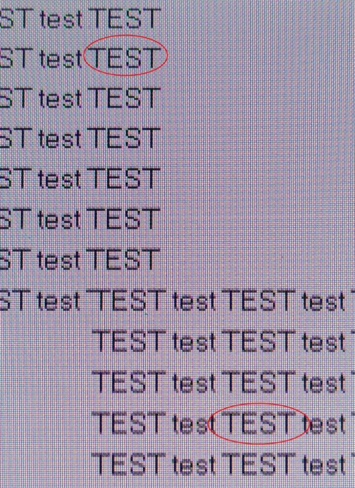

Alex-pet 26.07.2012 00:22
Вложений: 1
Не помогло, к сожалению.. Пробовал 3 разных кабеля, подключал к двум разным компьютерам с разными видеокартами (NVIDIA и ATi), эффект абсолютно одинаковый, ничего не меняется.
Заметил что меню в центре экрана отображается отлично, без размытостей. Значит, матрица в порядке. Может, виноват контроллер?
Сделал фото:
Вложение 27385
Сверху изображение верхней части монитора, снизу - изображение посередине монитора.
awtoap 26.07.2012 15:07
Пробуй играться разрешениями в винде...по ходу некоректно масштабирует контроллер экрана.
Alex-pet 26.07.2012 15:21
Сообщение от awtoap (Сообщение 227274)
А какие варианты могут быть? Там же нативное разрешение 800х480. Пробовал выставлять разные тайминги синхронизации, тоже ничего не меняется. При выставлении разрешения 800х600 изображение одинаковое по всей плоскости экрана, но, т.к. оно не родное, всё растянуто и текст нормально нечитаем..
awtoap 26.07.2012 16:32
Сообщение от Alex-pet (Сообщение 227277)
Я вот тоже самое попробовал на графике GMA 3150 и выбрал разрешение нативное - картинка размазанная, а вот 800х600 показывает норм но окружности слегка яйцеголовые. Короче говоря нужно править прашивку моника...ищи тут на форуме уже всплывало и не раз. Попробуй разрешения в винде еще выше. Если станет приемлемо, то просто в винде выставиш крупные шрифты и иконки и усе.
Alex-pet 26.07.2012 16:45
Сообщение от awtoap (Сообщение 227282)
Да, читал что некоторые делают прошивку, но проблема другая была немного. Наверное продам недорого весь этот комплект и воспользуюсь готовым решением от Lilliput, всё равно в качестве корпуса с приводом моторизации будет применён родной монитор от Мазды.
