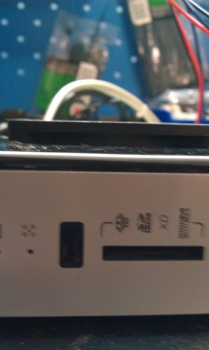

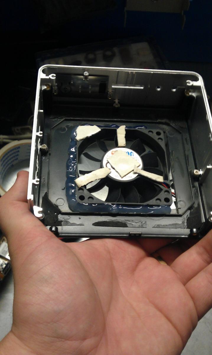

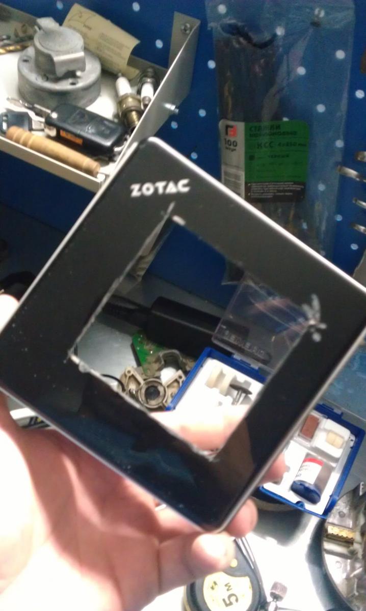

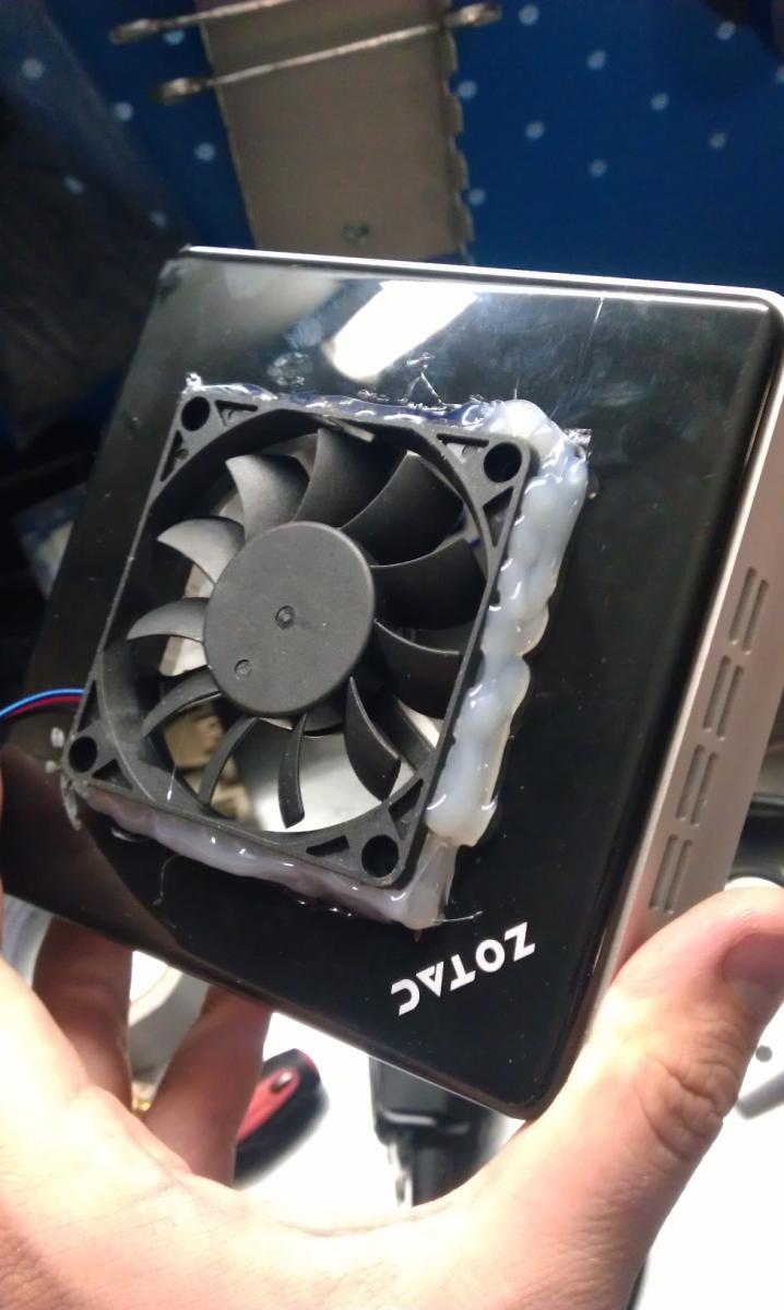

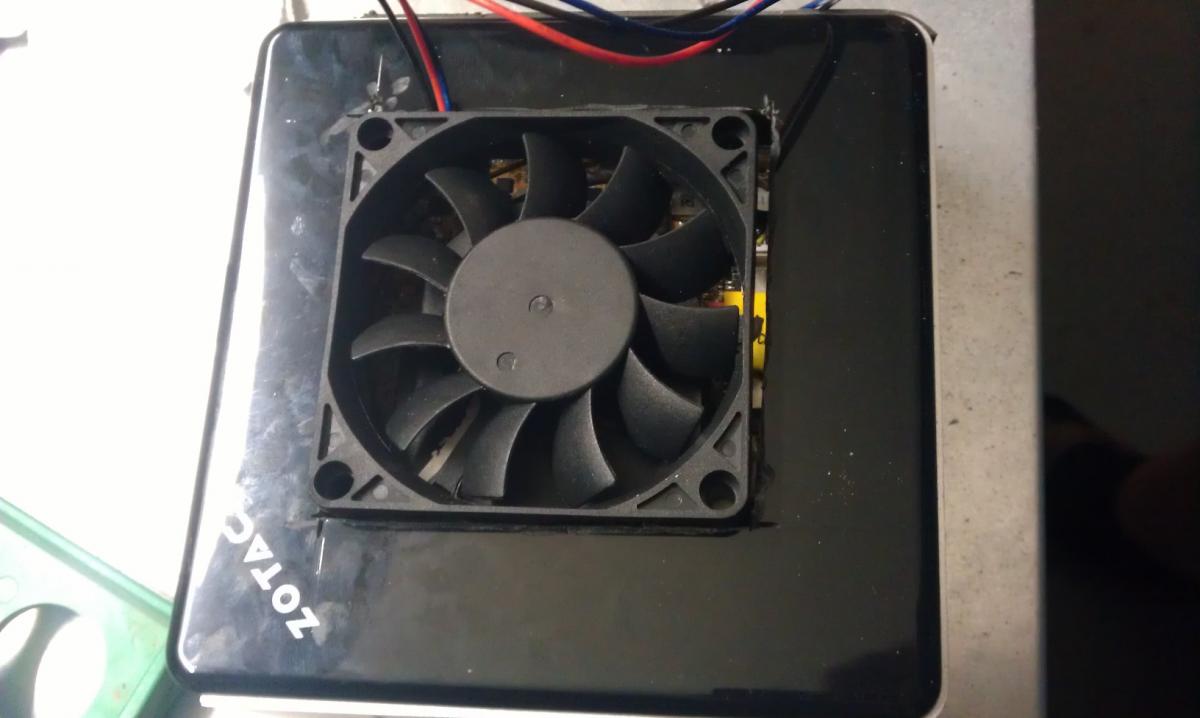

Тюнинганул вчера охлаждение по задумке Aftansin , не знаю правда на сколько поможет, еще не проверял. Поставил кулер 70*70*15 . 80ку не стал ставить из за того что тонкой не нашел в наличие , а если поставить толстый (25мм) то тогда у меня не везет все обратно в нишу установки.
Взял такой :)
1) продырявил корпус , вырезал не очень ровно и аккуратно, для меня это не критично
http://www.compcar.ru/forum/attachme...1&d=1346904158
2) примерил кулер по месту
3) выпуклость кулера меня устроила.

4) Дальше в дело пошел клеевой пистолет и немного двухстороннего скотча.
