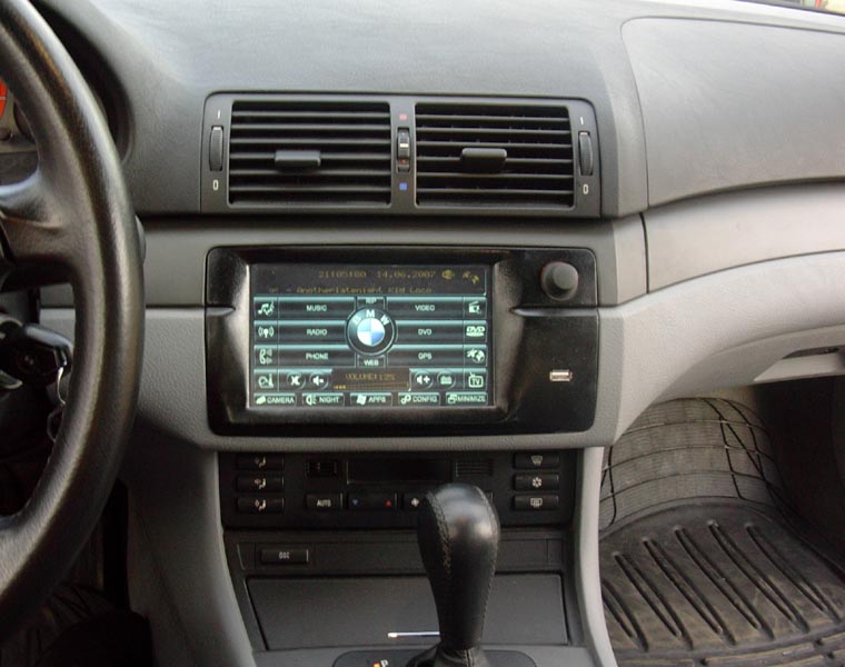

Итак, представляю своих подопечных:

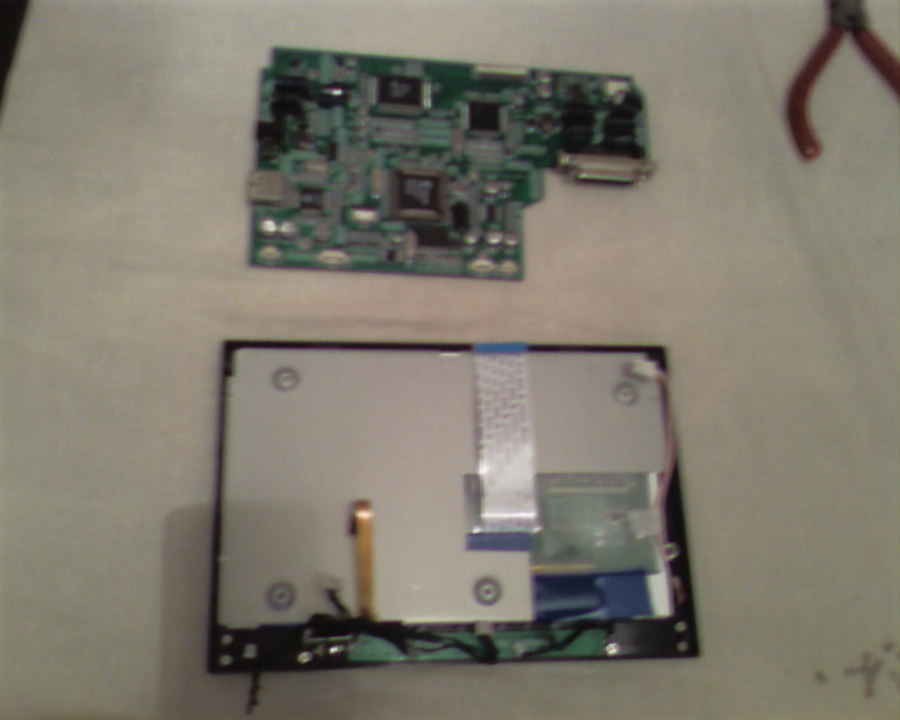

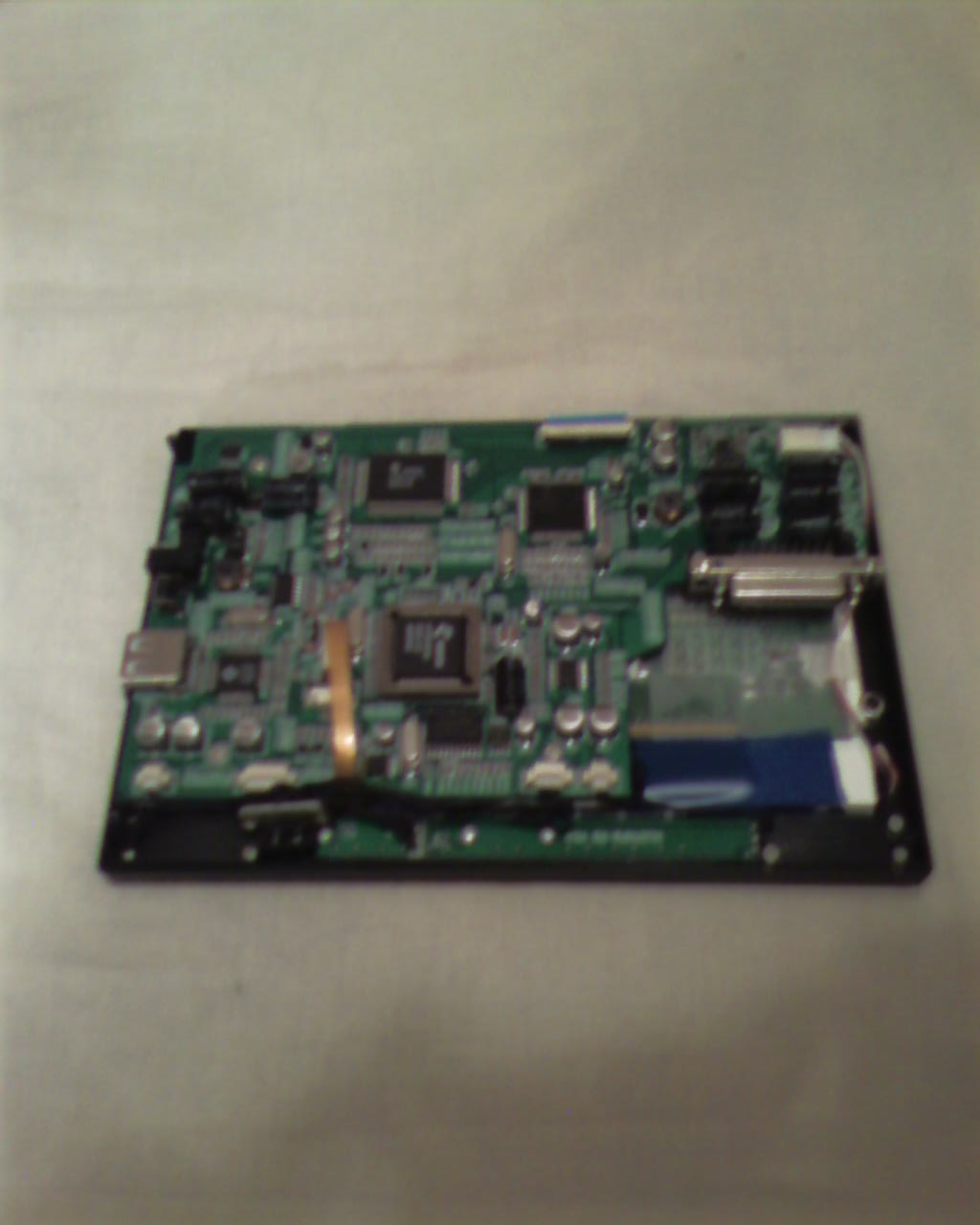

BMW 320td E46 2001 г.в. http://forum.pccar.ru/attachment.php...1&d=1171972105 В ней сейчас живут: 1. Fusion Powerplant FP-1402 http://trib.ru/photos/2.8664.jpg С ним дружат - 2. Hertz HSK 165 в тылу http://www.avtomagnitoly.ru/pics/big...TZ_HSK_165.jpg 3. Mystery Walla 6.5 в дверях http://auto.trib.ru/photos/2.3242.jpg 4. Fusion PP-AM15001 http://auto.trib.ru/photos/2.26659.jpg С ним дружит 5. MAC AUDIO STREETFIGHTER 300 в багажнике http://auto.trib.ru/photos/2.4060.jpg как разберусь в багажнике щелкну как все установлено вместе. Теперь о самом интересном: 6. Мать: ASUS M2NPV-VM AM2 mATX http://fast.ultracomp.ru/good_pics/96601.jpg 7. Процессор: AMD AM2 Athlon 64 X2 4200+ Energy Efficient (65W) ADO4200IAA5CU 8. Звук: Creative AUDIGY SE Value [SB0570] OEM 9. Монитор: Достался от FLY-NC - 7" 800x480 Touchscreen собранный в доброй стране Китай 10. DVD+RW Lite-On SLW-831S-01C SlotIn http://www.netlab.ru/ISAPI/TestISAPI.dll?30483&5 + Slim DVD BOX купленный на www.saturn11.com 11. БП от Сергея Лебедева, 5.25 edition. Ручной подгонки ;) |

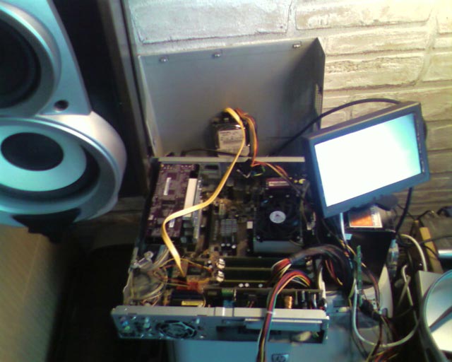

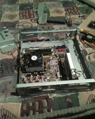

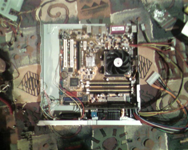

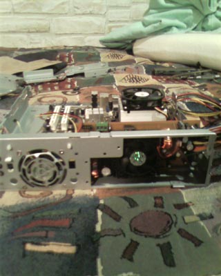

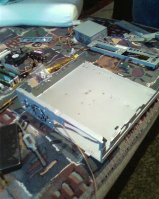

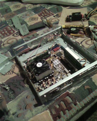

И начал корпус....

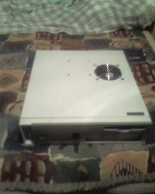

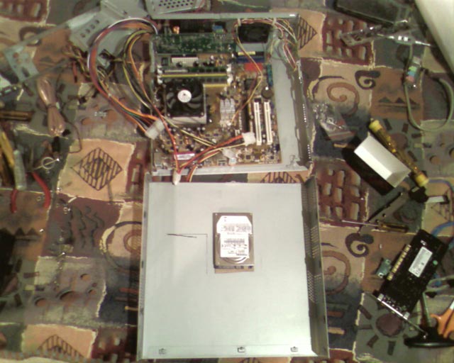

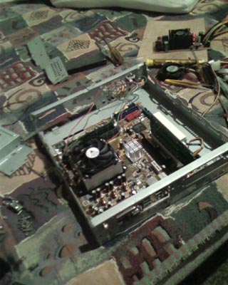

1. Раскопал я таки один корпус, была это Barebone система MSI, какая-то из древних, ПIII-866 но зато в полном фарше - USB, FireWire, Audio И прочая лабуда. http://pccar.ru/attachment.php?attac...1&d=1173131670 Все внутренности выпотрошил. Остался один голый кузов. И поехали... http://pccar.ru/attachment.php?attac...1&d=1173131670 http://pccar.ru/attachment.php?attac...1&d=1173131670 2. , 2_2. Сначала на болтах (болт-корпус-гайка-мать-гайка) прикрутил материнку. http://pccar.ru/attachment.php?attac...1&d=1173131670 3. Потом Хардик привинтил к корпусу (опять же болт-гайка-хард) http://pccar.ru/attachment.php?attac...1&d=1173131670 4. Впердолил БП - на двух стоечках, прикрутил к корпусу http://pccar.ru/attachment.php?attac...1&d=1173131670 5. Вид сверху без задней стенки - она съемная http://pccar.ru/attachment.php?attac...1&d=1173131670 6. Поставил PCI rizer на три слота (только два можно использовать) и воткнул в них свою Audigy SE и GoTView PCI DVD2 Deluxe. Работают. Проверял :) http://pccar.ru/attachment.php?attac...1&d=1173131670 7. Прорезал дырку под кулер проца http://pccar.ru/attachment.php?attac...1&d=1173131670 8. Прикрутил Гриль и собрал. Вот такая миниатюрная красота |

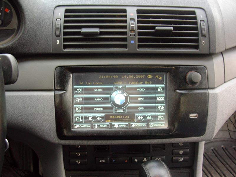

Ну ты молодца!!!!!! У меня машина 1:1. Главная загвоздка в панельке под монитор, хотел сам делать, но руки пока не дошли. Как ты решил эту проблему? Если ты её заказывал, возможнго ли через тебя заказать, и какая цена?
Да ещё забыл спросить куда DVD+RW пристроил, и как провода тянул? Я хочу посередине из багажника тянуть. |
Как все будет пока сказать не могу, на выходных буду начинать процесс с панелькой! |
Вообщем будем делать ФАК ;) |
У меня масль по поводу панельки была такая: купить битый Bord Monitor, там есть всё что нам надо, и экран куда вставить и DVD куда впихнуть+ ещё механизм удобный++ куча кнопок которые мона под комп настроить.
НО проблема в том что в Питере таких (битых\сламанный) нету(((, может, если интересно, ты в Москве поспрашиваешь?))) |
обязательно нужен ФАК на эту тему и респект тебе заранее!!! |
