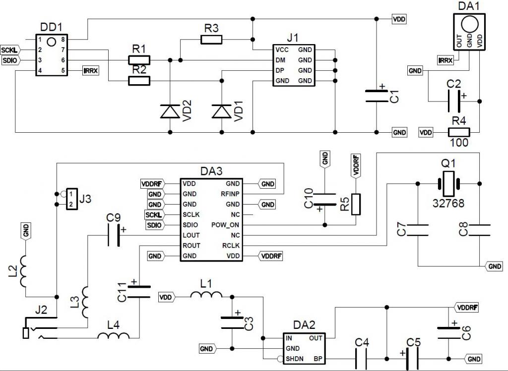

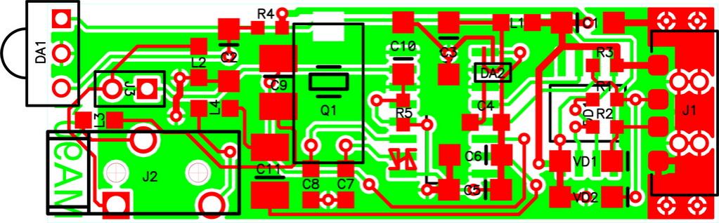

Прикупил себе в качестве радио ради интереса такой девайс http://masterkit.ru/main/set.php?code_id=607729
Встал вопрос как прикрутить к нему антенну. В сапорте молчат, нет конкретики что куда и как, так сказать для нуба... ну да, не шарю в этом деле. Из описания: Для этого нужно перерезать связь (замыкание) на разъёме J3 (низ платы) и впаять антенну на квадратную контактную площадку.
схемыВложение 26053:
Вложение 26054

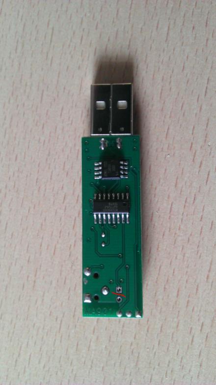

Максимум на что хватило моего мозга
Вложение 26055
Так понимаю, просто разорвать дорожку?
На квадратную площадку припаивать + антенны, а землю от антенны куда девать?
eclipsemmc 30.03.2012 15:45
Блин, уже ответили в сапорте. "Правильно, просто перерезать скальпелем. На квадратный вывод припаять центральную жилу антенны, землю припаять на средний вывод ИК-приёмника, что справа от надписи "МА901" Вашего скрина." Ув. админы, убейте тему, если не нужна. Спасибо.

Ага, на форуме про сей девайс инфы нет. Сам пока не тестил, пока только разбираюсь. На работе на столе без антенны (в качестве антенны был шнурок к звуковой) работал очень достойно, правда это был центр - Баррикадная ))) Сегодня прикуряпаю антенну, позже отпишусь как оно работает в движении и т.д. Связался с разработчиком радио, попросил исходники софта, хочу поковырять его интерфейс и навести красивости. В ЦФ встраивается штатным способом. Правда что мне не нравится единственный способ отключить радио - выдернуть его из ЮСБ или как-то мютить линейный вход, кнопки выключения в софте нет.
eclipsemmc 31.03.2012 03:49
Такс, предварительные результаты. Зафигачил радио в корпус от флешки, прикрутил штекер антенны, залил термопистолетом. С активной антенной бош типа пяточек ноль приема (не исключено, что антенна гикнулась). Установлена пассивная антенна типа штырь, не соприкасается с кузовом авто металлическими частями. В город не выезжал, пятница мужики... пиво :big:. Тестил на 4-м этаже многоэтажного боксового гаража в бетонно-керпичных стенах в ЮЗАО Мск. Результат... блин, оно работает очень не плохо. Не посчитайте за антирекламу, но прием сигнала значительно лучше, чем у USB Car Radio (FM Avto) при абсолютно техже условиях местности, канала радио и проводки. Помимо моего мнения, был еще дружище, который так же подтвердил сей факт и который так же в курсе, как звучит/звучал у меня USB Car Radio. Собственно я и решил отказаться от USB Car Radio в силу его глючности - bsod задрал при выходе из спячки.
