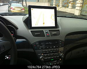

Hamster 04.01.2013 03:21
10 минут это нереально долго :)
Вот, рецепт на 10 секунд :) И аварийка свободна.
http://pccar.ru/attachment.php?attac...1&d=1352738798
З.Ы. Так, на всякий случай - этот пост окрашен сарказмом.
