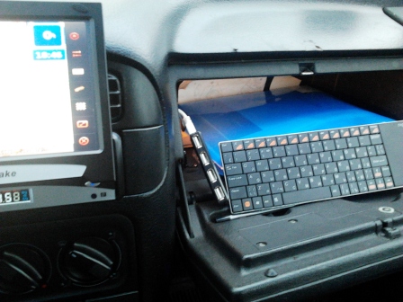

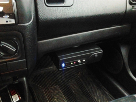

По установке наверно дольше думал что куда, чем делал.
Не обошлось и без проблем:
1) стандартные VGA и USB разъемы от монитора уперлись в воздуховод, пришлось их (разъемы) почикать канцелярским ножичком, снял весь пластик, согнул жгут под углом, перемотал изолентой.
2) {при первом запуске двигателя комп потух, решил более не рисковать, прикупил БП для ноутбука (хотя самому смешно : БП для БП)} пришел преобразователь PW12-12-60, установил прямо в системник.
3) усилок оказался слабенький пришлось отключить один задний динамик, второй подрабатывает сабвуфером
4) { карпутер включается не сразу, а только на 5-10й минуте поездки} исправлено все тем же преобразователем 12/12
5) половину панели разобрал в поисках места для системника остановил выбор на полочке под бардачком, под сиденье не хочу ибо сыро там все таки

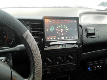

6) мониторчик после пару дней испытаний/установок дома перестал самостоятельно подниматься, приходится помогать рукой. а еще при сильных вибрациях дребезжит, "вылечил" наклейкой пары кусков изоленты
http://pccar.ru/attachment.php?attac...1&d=1331969585

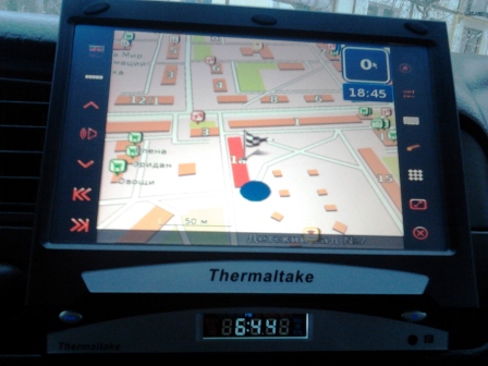

- навигация 7Ways (пробывал и навител, но бесит эмулятор, а тут и карты от OSM порадовали)
