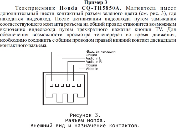

Hamster 10.01.2012 19:08
Вложений: 1
Стоп. На счет ТВ тюнера наврал я. На этой модельке все проще:
Вложение 25016
Lyn}{ 10.01.2012 20:51
ТВ тюнер я давно уже подружил с DVD плеером...
Блок навигации дома лежит без дела.на цивикклубе моя тема есть с этой головой, наверно и фото мое. Авто 98г.в. Сама нави рабочая, т.е. координаты она показывает, с картами и дисками само собой беда.
Вот и была мысль взять только координаты с этого блока через КОМ. Только инфы по ним 0. Может протоколы обмена где описываются...
