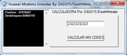

Разблокируем модем с помощью Unlocker Huawei.
Вложение 22354
В окно вводим IMEI модема.
Записываем Desbloqueo.

il74 03.06.2011 09:44
Вложений: 1
Хорошая тема, и главное нужная:yes4:
Мои пять копеек по теме:
Вот еще есть альтернативный калькулятор, там есть на другие модели и фирмы изготовители модемов, плюс сам прошивальщик кодов, тот кто не дружит с командами AT.
