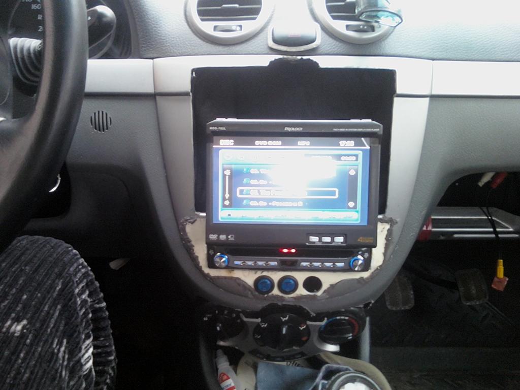

Насмотрелся фотогайдов про Карррписи и тоже захотелось вступить в ряды "Самоделкинов". итак.

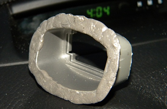

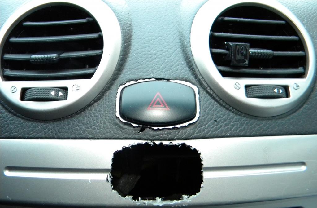

Внедрять системный блок и усилитель под сидение крайне не хочется. Оч хочется Нетбук Lenovo S9 интегрировать. IBM качество делает :)). Хочу оставить магнитолу, т.к. комп нужен не всегда, а заодно и как усилок чтоб работала, а на экране камера парковки включалась. Но музыку всёже буду менять, чтоб морда съёмная была. Когда стал прикидывать ; что и куда поставить, столкнулся с такой проблемой, как дифецит места. Магнитола с монитором и управлением климатом никак не умещаются. первое что пришло в голову - переставить аварийку чтоб влез монитор, а музыку воткнуть вместо пепельницы (я всё равно бросил курить) С аварийкой получилось здорово (как будто глаза и нос) Вырезал дрелью вместе с колодцем кнопки, а кантик холодной сваркой сделал, потом обтачить придётся. :))
Вложение 20890Вложение 20891Вложение 20892

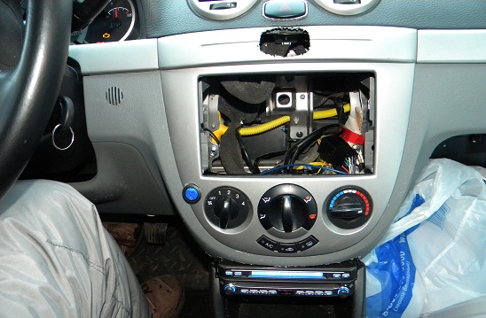

а вот с магнитолой гг получилось. внизу она никак не айс, надо бы её повыше
Вложение 20893Вложение 20894

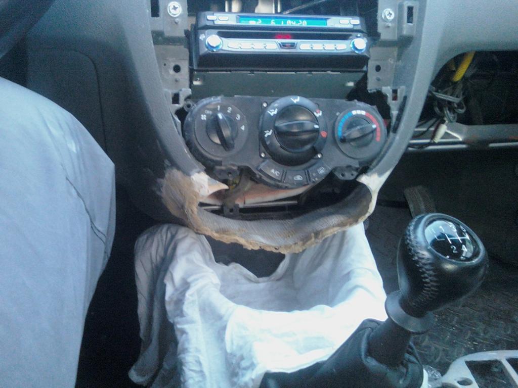

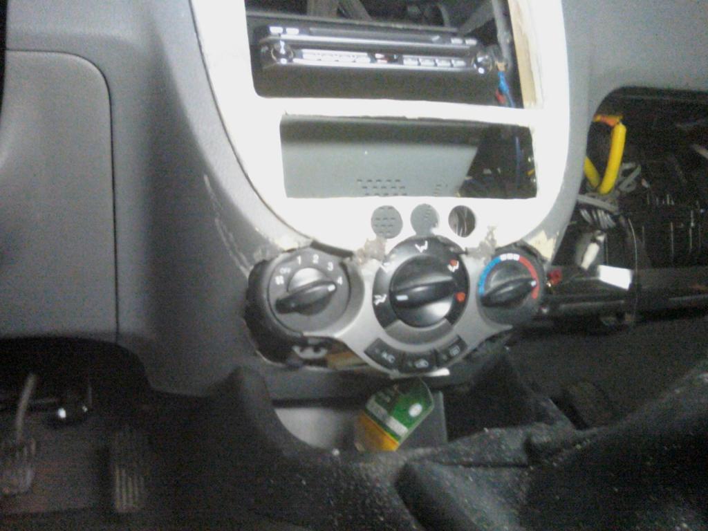

да и климат с монитором вместе както не очень смотрится..... синяя кнопка саб включает(если что).:)))) И вот призадумавшись :whistle: придумал маг поставить вместо климата, а сам климат сдвинуть вниз ) но сначала нужно моник примерить
Вложение 20895Вложение 20896

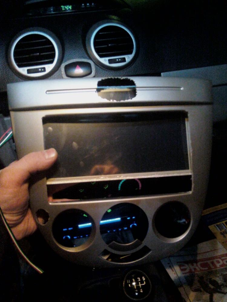

далее аккуратно вырезаем облицовку климата (потом пригодится)

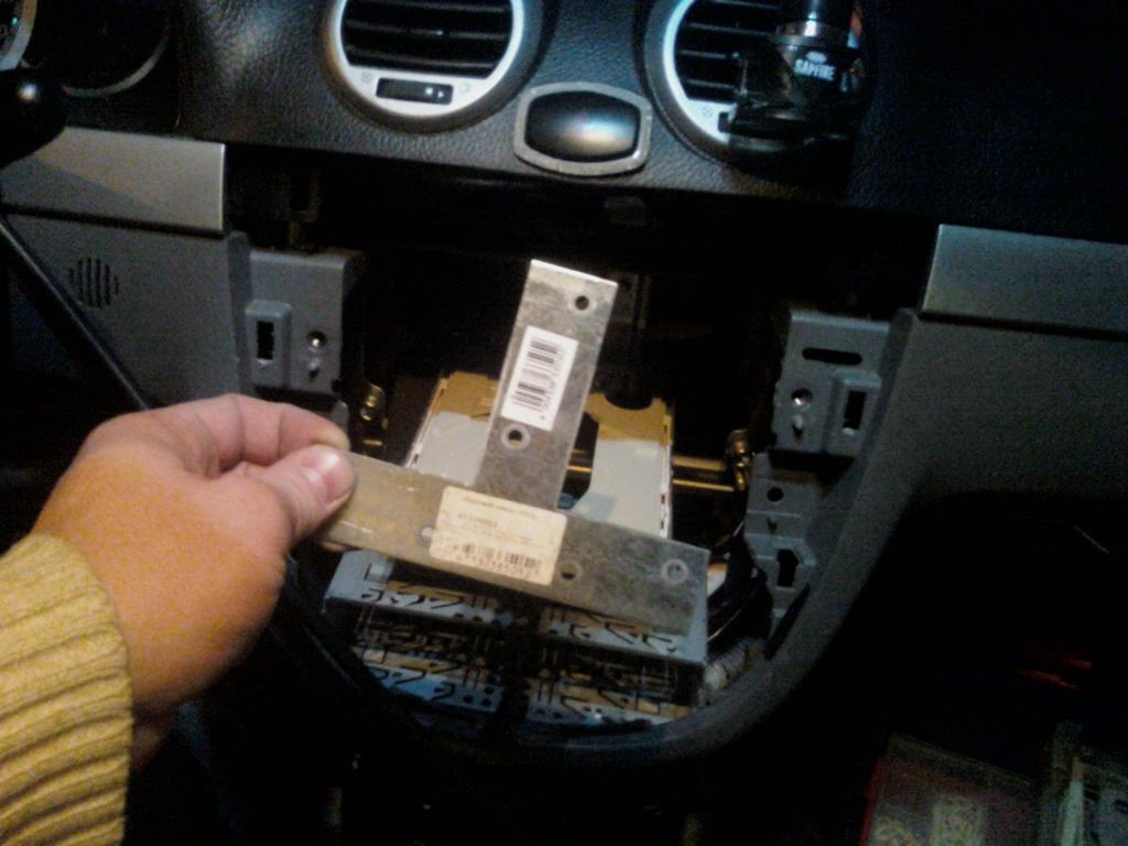

а на освободившееся место кусок твёрдого пластика вырезал. чтобы пластик принял форму панели; сначала прикрепил холодной сваркой по середине, а когда застыло, тогда края подпоял. из нутри залил эпоксидкой со стекловолокном, а снаружи полиэфиркой и 3 дырки под кнопки (саб, зад.розетка, подсветка салона). Чтобы вырезать дырку под майфун, надобы его сначала установить. В Леруа купил мебельные крепежи
Вложение 20897
Вложение 20898Вложение 20899Вложение 20900

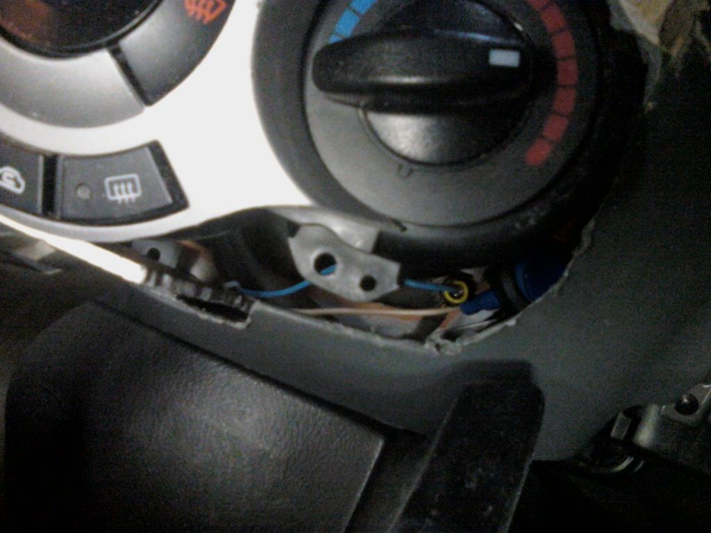

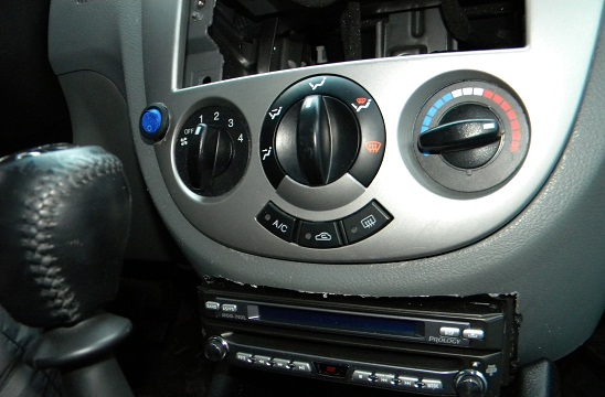

вырезал пластик обшивки и установил климат так, чтоб его было удобно смотреть и переключать. Пришлось отказаться от одной кнопки. ну и хрен с ней, кнопки потом вообще переделаю. С помощью термоклея прихватил климат к обшивке. Потом сделал вот так
Вложение 20904
под климатом осталась вот такая дыра. Какже её заделать ...?!
Вложение 20907

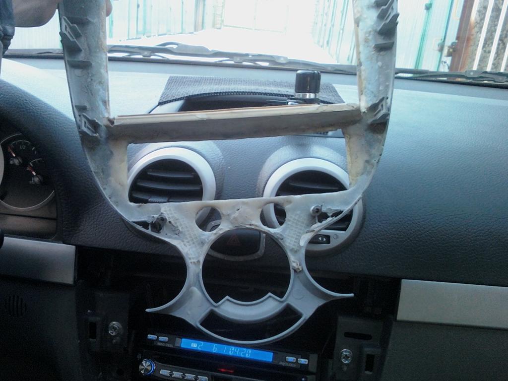

Нужен подиум для климата! для этого обтянул климат стречем или полиэтиленом, снизу проложил стеклоткань и замазал конкретно полиэфиркой так что уже не сломать :))))))
Вложение 20902
панель шпатлевал полиэфиркой снаружи, а втуреннюю сторону залил эпоксидкой.
Получилось довольно сильная конструкция. после грунтовки получилась такая штука
Вложение 20905Вложение 20906

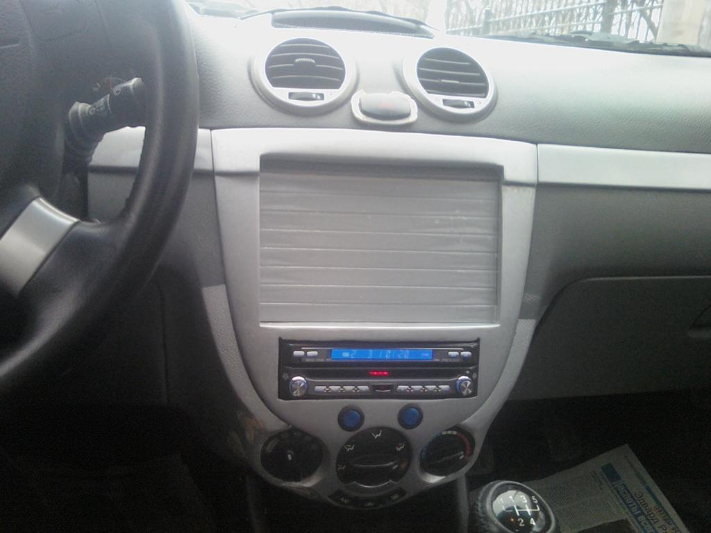

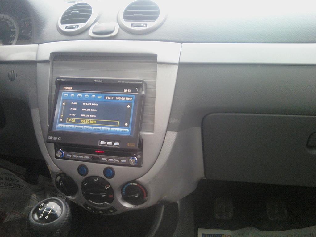

далее из алюминиевых пластин нарезал кусочки по ширине монитора, склеил между собой и получилась антивандальная шторка, из алюминиевых профилей сделал направляющие
Вложение 20908Вложение 20909
-шторки ждут механизм, который будет открывать их при включении АСС, и закрывать при выключении.

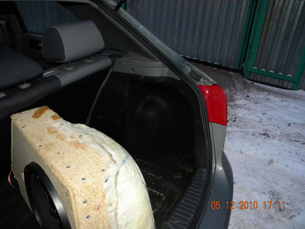

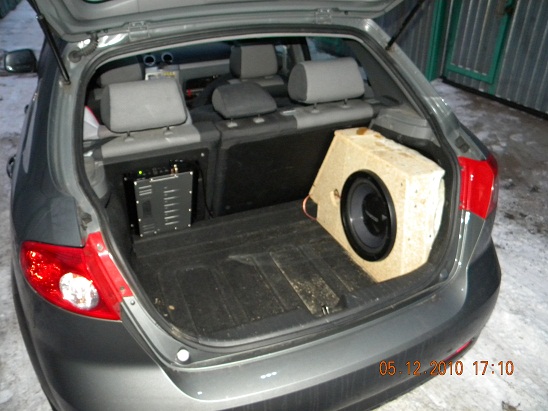

а пока про саб :) там всё очень просто

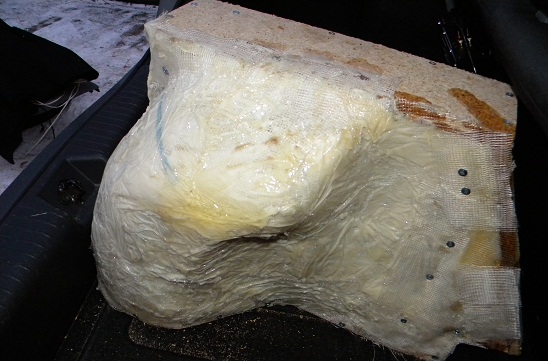

Обклеил валенок багажника бумажным скотчем проложил стекловолокно, облил эпоксидкой, затем оторвал вместе с бумаж.скотчем и прикрутил к каркасу, волосянкой убираю все зазоры, объем получился около 32литров, чуть позже обклею карпетом. и порт очень выжная штука для саба, это как дырка в свистке :))))
Вложение 20912Вложение 20913
Вложение 20914

а можно по подробней про шторку?
MrKalina 06.03.2011 15:08
Сообщение от kishe (Сообщение 175991)
Практически на любом строительном рынке или магазине типа Леруа Мерлен, можно найти алюминивые мини профили и полоски, они гдето по метру в длину. на 140р я купил пять метров полоски и метр профиля. полоски нарезал так, чтобы они были шире экрана монитора, я склеил их между собой по две штуки(чтоб прочнее было)затем складываете их вместе и предварительно обезжирив клеете скотч по всей поверхности, но только с одной стороны :) чтобы она могла сгибаться. (она есть в первом посте).А профили резать и гнуть по своему усмотрению, зависит от того куда нужно чтоб шторка убиралась :))) всталяете шторку в направляющие, приклееваете к панельке эпоксидом, и потом все зазоры полиэфирной шпатлёвкой. :) потом долго выравниваете, шкурите, шлифуете, грунтуете..... и т.д.
