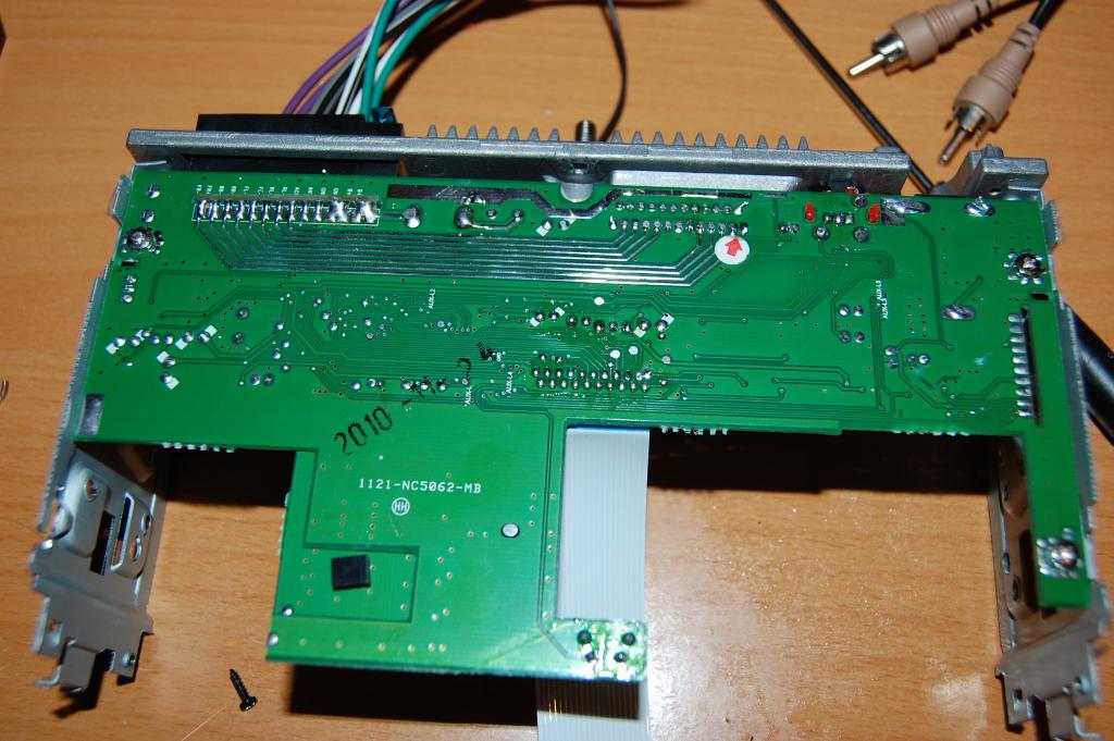

А де тут усь?
люди добрые помогите тут усь найти. :shok:
Вложение 20864

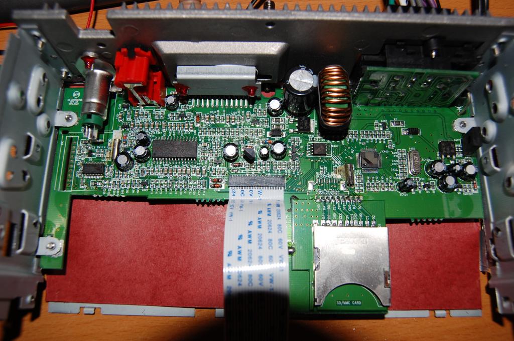

dismalscream 03.03.2011 20:08
Вложений: 1
Вид сзади.
Вложение 20866
KonTur 03.03.2011 20:38
Вид сверху не открывается, но я бы решил что усилитель - два ряда контактов над белой бумажкой с красной стрелкой. Микросхема должна быть прикручена к задней стенке.

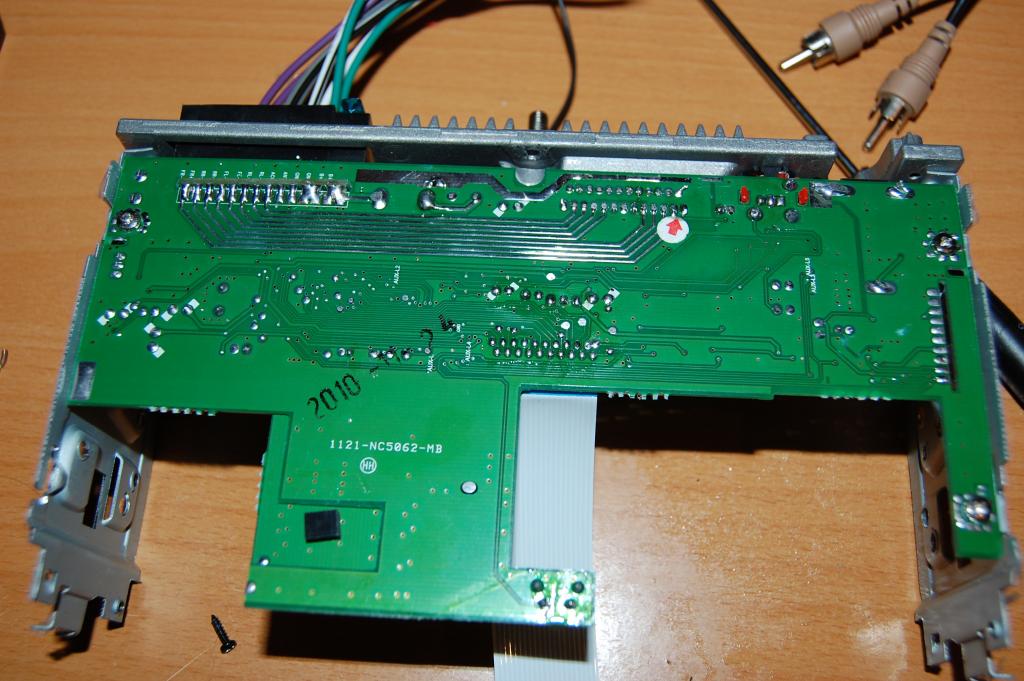

dismalscream 03.03.2011 21:03
Вложений: 1
видимо он и есть. Дорожки на плате на выход колонок идут. А вот куда бы мне проводок от ноута впаять что бы можно было магнитолу как усь использовать.
Вложение 20868
Fikus 03.03.2011 21:52
Просто так проводок подпаять не получится.
сначало надо узнать номер микросхемы - открутить 2 винта залитых красным и снять пластинку.
А потом покурить PDFину по этой микросхеме и найти входы, обычно они через конденсаторы и делитель на резисторах уходят в схему. Вот на эти цепи и припаивать проводок (только проволков 2 а входов 4 чтото придется объедитять). НO еще есть цепь mute микросхемы и если ее не отключить - микросхема будет молчать. Вот ее надо локализовать и отключать.

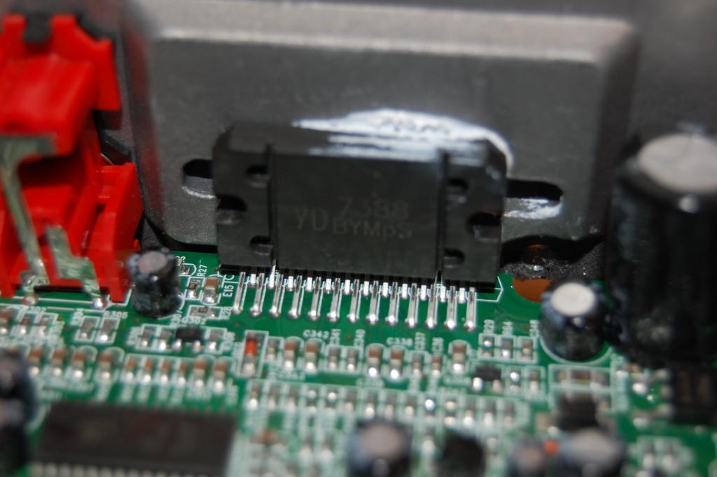

dismalscream 03.03.2011 21:59
Вложений: 1
Сообщение от Fikus (Сообщение 175696)
А потом покурить PDFину по этой микросхеме и найти входы, обычно они через конденсаторы и делитель на резисторах уходят в схему. Вот на эти цепи и припаивать проводок (только проволков 2 а входов 4 чтото придется объедитять). НO еще есть цепь mute микросхемы и если ее не олючить - микросхема будет молчать. Вот ее надо локализовать и отключать.
:shok::shok::shok::shok:
Видимо эта хрень имелась в виду:)
Вложение 20869
Лан попробую разобраться:wacko2:
Спасибо!
Leha080 03.03.2011 22:24
вот описание микросхемы, там вроде все понятно

Спасибо:) Буду пробовать. И где только нашел:)
dismalscream 03.03.2011 23:51
Блин блинский прям то что надо!! СПС всем за помощь!!!!!!!!!!
