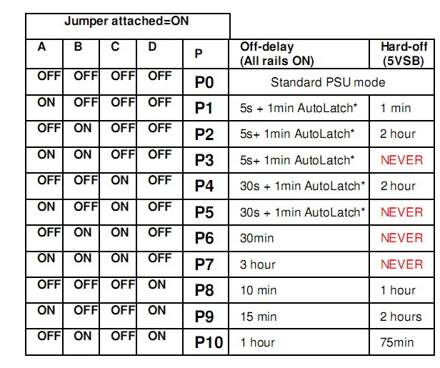

Не надо вводить народ в заблуждение, у M2-ATX всего 8 режимов работы. А большинство использует режим 5сек/45сек.
~aviator~ 01.09.2010 00:11
Вложений: 1
странно а в дайташите их именно столько, а режим 5сек/45сек я так пологаю это первый, но судя по описанию это 5сек/60сек
Вложение 18143
