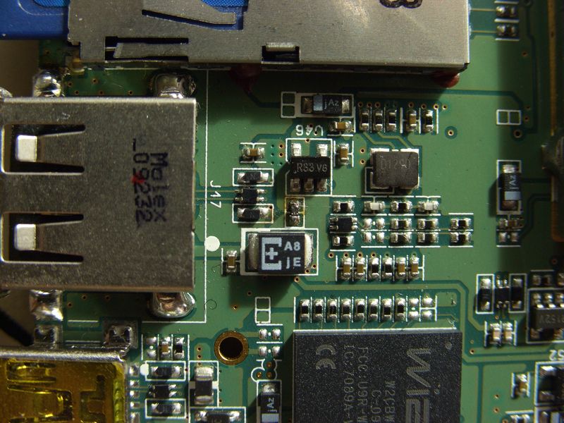

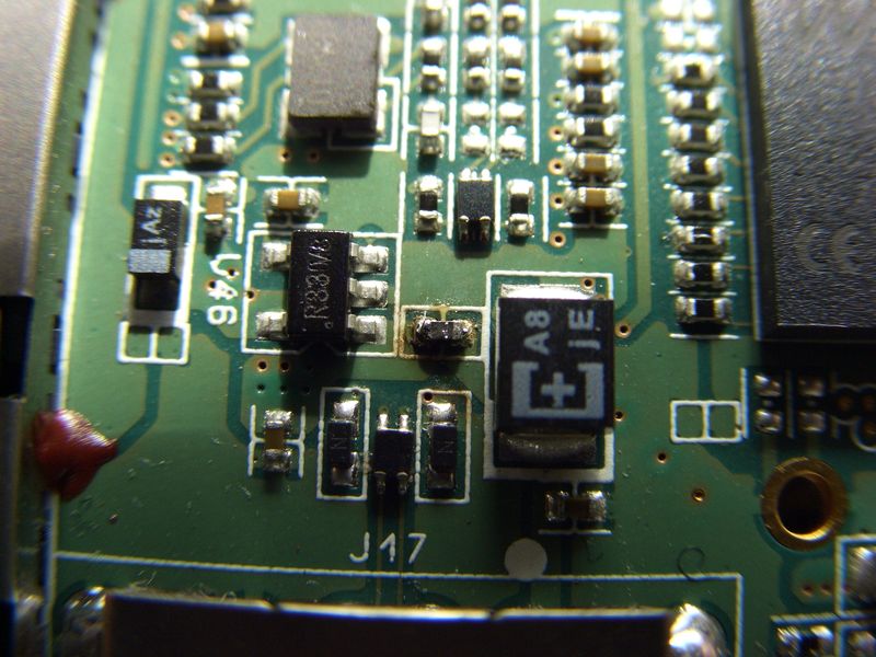

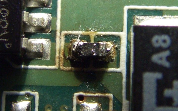

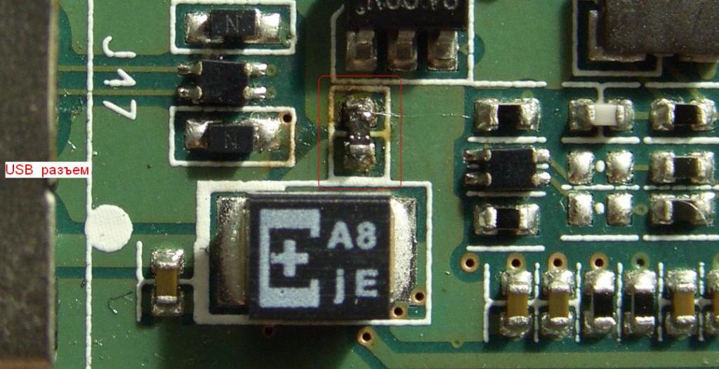

Произошло все при горячей замене флешки. JetFlash 32g запахла горелым и пропала из оборудования, остальное оборудование тоже отвалилось, подключение напрямую, минуя хаб, никакого эффекта не дало. Флешку разобрал - выгорел контроллер.
(Сейчас вспоминаю - монтаж компа в машину происходил впопыхах, и помоему я не припаял экран USB удлиннителя для флешки к корпусу разъема :whistle:)
Разобрал нетбук, надеялся найти там сгоревший предохранитель, и не нашел .-(((
Вообщем вот что там:(перед съемкой немного отмыл спиртом гарь, поэтому ее плохо видно, и пару раз потыкал туда паяльником - хотел выпаять но решил сперва посоветоваться с вами, чем немного испортил вид)
Вложение 17986
Красным обведено то, что сгорело.
Вложение 17987
Другой ракурс
Вложение 17988
поближе
Вложение 17989
Перспектива.
Ну и собственно вопрос, что это и что с этим можно сделать?
Сам я в этом понимаю мало, но руки растут правильно. если что то фигню эту перепаять смогу, если знать что это и какого номинала.
PS: В сервис нести не хочу, по крайней мере пока - наверняка будут менять плату, и ценник соответствующий заломят, не говоря уже о сроках.
Если найдется в питере кто поможет, будет вообще прекрасно, ессно не бесплатно.

совершенно не факт, что то что выглядит сгоревшим это единственное сгоревшее.
я думаю сгорела цепь, которая 5В подает на USB разъем. Попробуй хаб включить с внешним питанием.
что это такое обугленное непонятно. возможно дроссель выходной по питанию usb или сопротивление какое-нибудь маленькое, надо схему срисовывать и смотреть. Если это дроссель, то его может вместо него и перемычку можно впаять...
Неисправность простая на первый взгляд и если найти нормальный сервис по букам, они быстро все исправят.
попробуй цешкой при выключенном устройстве прозвонить сначала сам элемент.
Потом одна из ножек этого элемента должна звониться на крайний контакт USB разъема где +5В должно быть.
mcf1 20.08.2010 14:17
все правильно, это дроссель на +5, смело впаивай вместо него перемычку.
для убедительности проверь что с одной стороны у дросселя на включенном должно висеть +5, а с другой стороны он должен звониться на разъем USB +5
PS перегрузил ты разъем потребителями, на будущее используй активный хаб
и еще, если использовать активный хаб, то эту цепь можно и не восстанавливать, и так должно работать.

По первому вопросу - звонится один контакт на +5 usb, а на втором +5 при включенном, сам не звонится. Есть плата от eeepc без звукового кодека, но впринципе рабочая, может с нее выпаять, только что :big: и откуда :blush:
Насчет перегрузил, а почему тогда флешка сгорела?
А вообще я абсолютно согласен хаб нужен активный, тут спорить не о чем.
Спасибо, за участие.
TinyQ 20.08.2010 15:40
скорее было наоборот
сгорела флешка на КЗ
и от перегрузки сгорел выход на мамке
mcf1 20.08.2010 16:02
поставь тонкую перемычку в один волосок и не парься, и ежика оставь в покое.
скорее всего сгорела флешка, а из-за нее выгорел дроссель

Спасибо, все сделал, как посоветовали - заработало.
Virtual 23.08.2010 18:28
c911 ты лучше послушай самый правильный совет
при том эта цепь не просто не нужна, она даж вредна будет ;).
mcf1 23.08.2010 18:50
Сообщение от Virtual (Сообщение 152181)
c911 при том эта цепь не просто не нужна, она даж вредна будет ;).
да да, +1
c911 25.08.2010 14:54
Сообщение от mcf1 (Сообщение 152185)
да да, +1
Базару нет. разрежу перемычку .-))) ,а насчет хаба - хочу найти сразу с автомобильным питанием.
