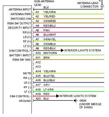

Прикупил себе JoyStick, в связи с чем возникает такой вопрос, где можно узнать схему распиновки проводов рулейвой колонки, машинка honda accord VII
+ кто уже ставил, как снять руль чтобы не сработала подушка?
жду ваших советов

Hamster 12.07.2010 13:07
Вложений: 1
Руль то зачем снимать? :)
Разъем находится в районе магнитолы :) :) :)
Схема от аккорда 2005 г.
Вложение 17767
Нам нужны А3 и А11.

Hamster Спасибо большое за схему)
