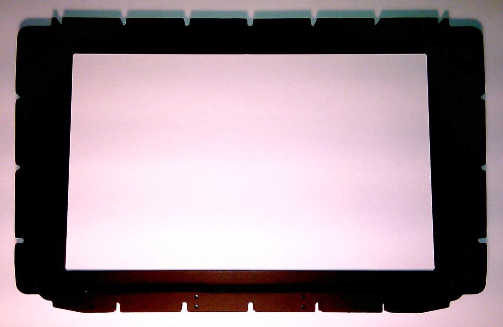

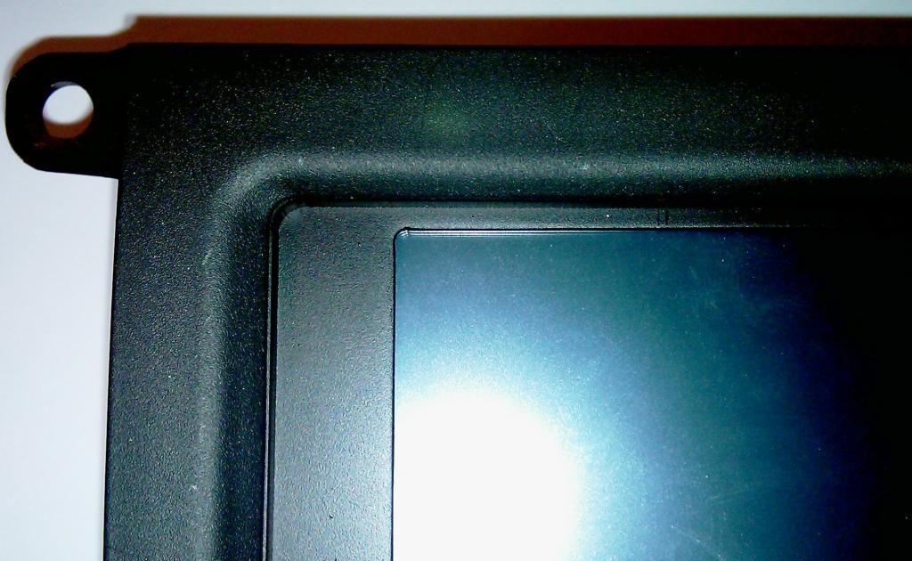

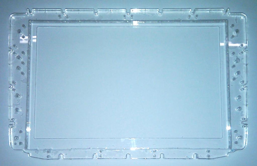

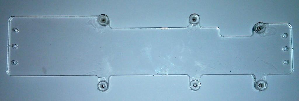

Идея появилась давно, около 2-х лет назад, и была реализована, недавно повторил более технологично и вполне успешно.
Технология проста, вырезаются 2 рамки и склеиваются вместе. Одна толщиной 2 мм, другая от 4 мм до 10 мм.

Технология действительно проста и эфективна на все 100%, Stasik вчера когда ты писал эту тему я как раз склеевал супер клеем 2 части рамки))), правда у меня такая матрица с тачем и во внутреннюю рамку я вставил маленькие шпильки, а рамки мне вырезали на лазере, что уменьшело мне работы

Stasik 30.05.2010 18:28
Сообщение от Serdgik (Сообщение 144143)
- Естественно тач скрин будет идти вместе с матрицей
- Аналогично все вырезалось лазером из доступных материалов
- Места крепления шпилек предусмотрены аналогично
- В данную рамку еще можно будет предусмотреть изготовить кнопки с подсветкой, скоро будет выложен первый образец кнопок. А также можно изготовить отверстия, куда можно вставить штатные кнопки от Liliput и готовые платы с кнопками от Liliput.

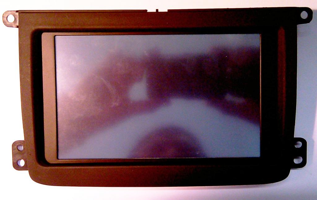

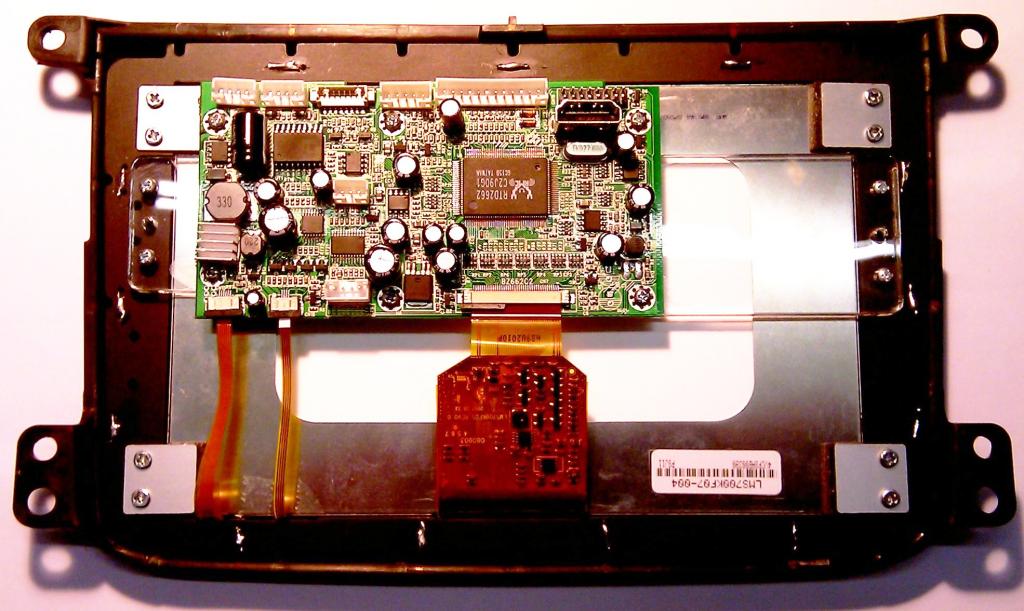

Для Тойоты Авенсис.
http://pccar.ru/attachment.php?attac...1&d=1374652406

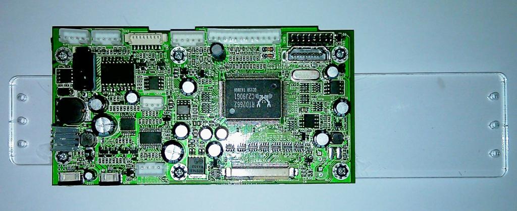

Stasik, а образом прошивки от этого контроллера не поделитесь? Заранее благодарю
Stasik 24.07.2013 16:27
Сообщение от mitsubi (Сообщение 265104)
У меня его нет, клиент приносил на 4 дня.
