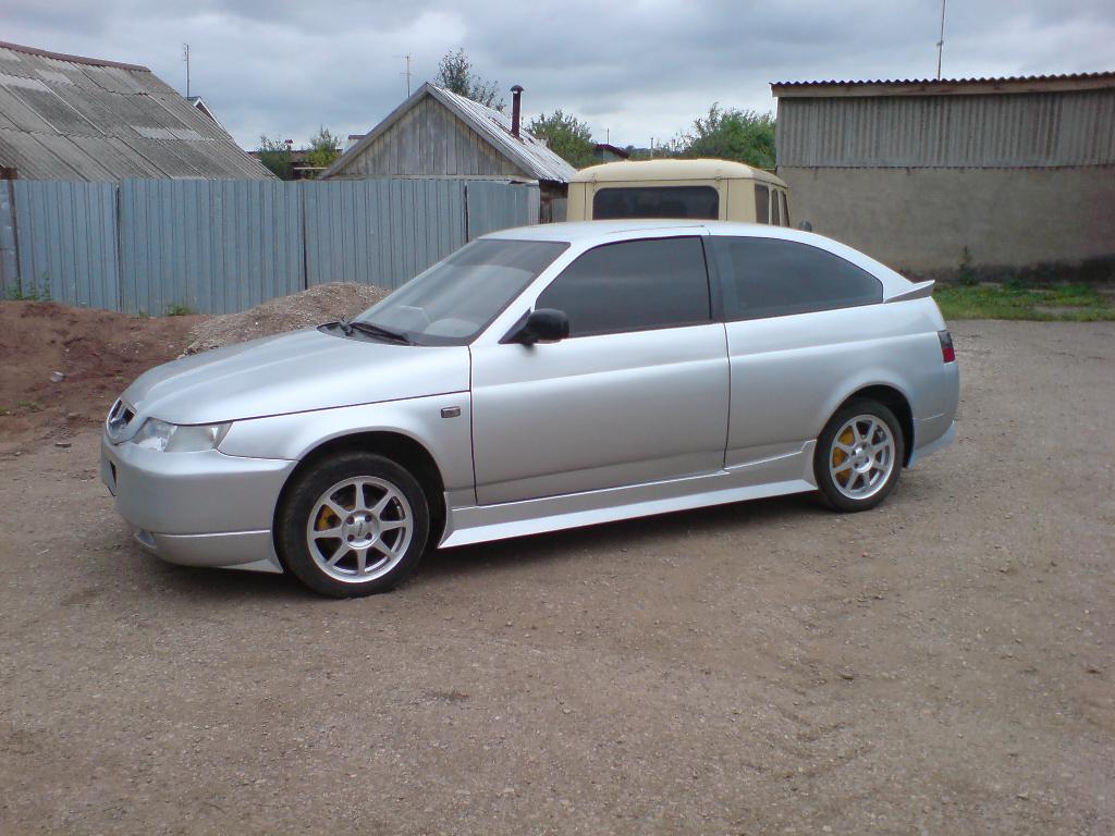

Кстати обвес делал сам(Зацените)
И так началось все, еще в 2005 году. Делалось все с трудом т.к спросить было не у кого. Поэтому пошел по своему пути, а уж судить как у меня это получилось ВАМ.Еще хочу сказать что на тот момент все делалось чисто под МУЗЫКУ. Всевозможных GPS, камер заднего вида и т.д здесь нет. Они мне попросту не нужны.ПОКА!

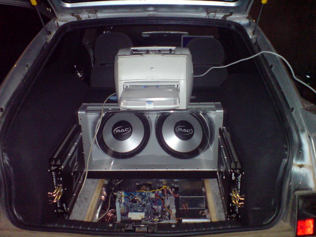

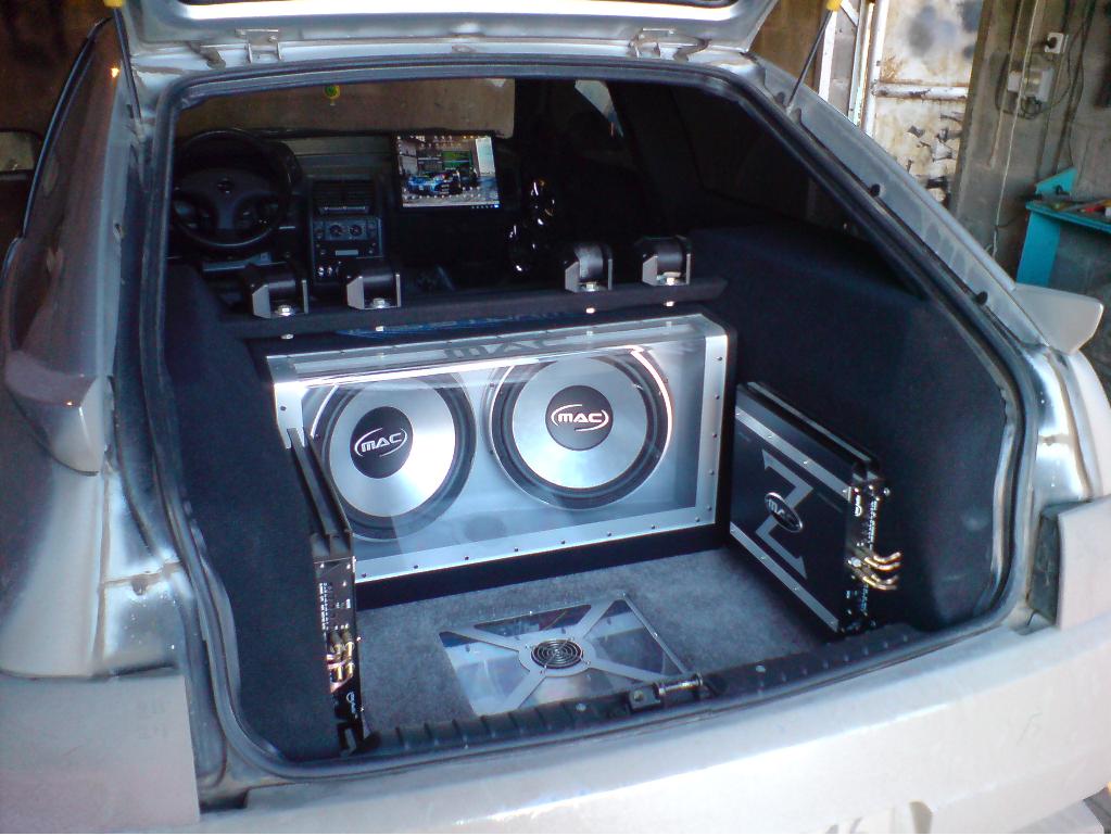

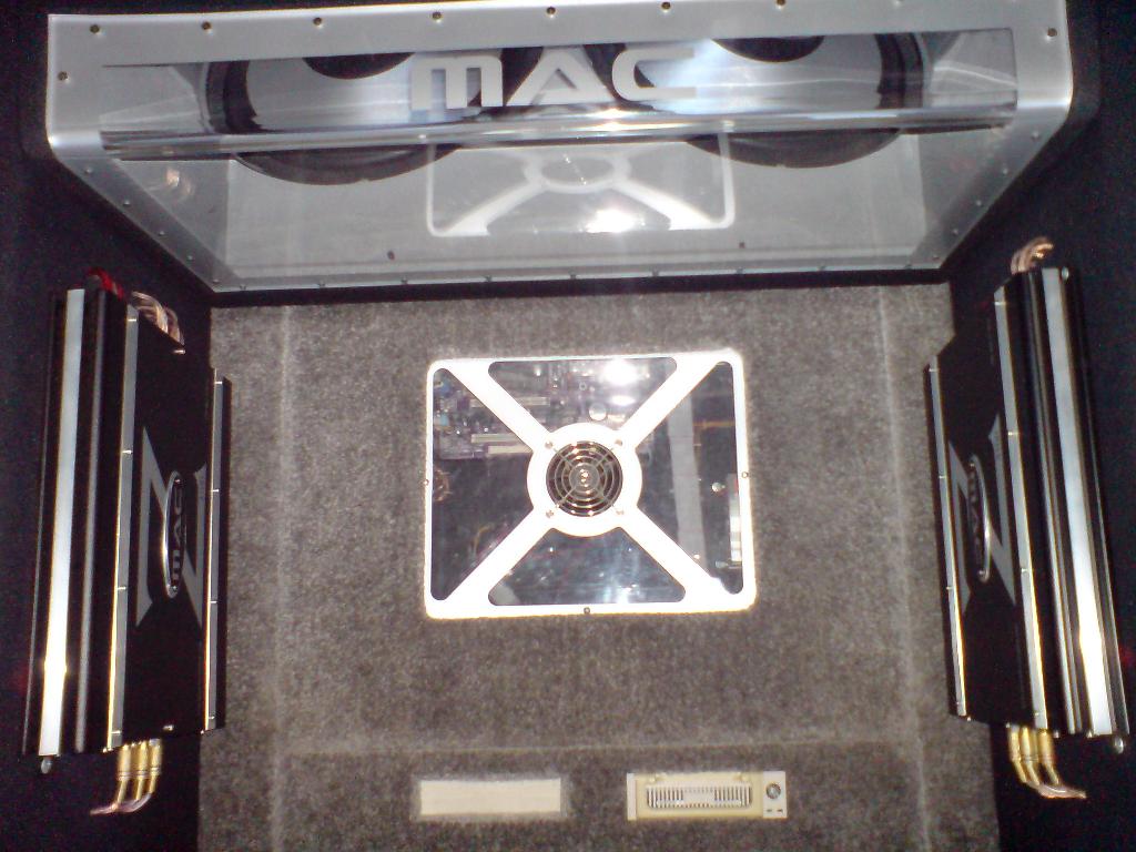

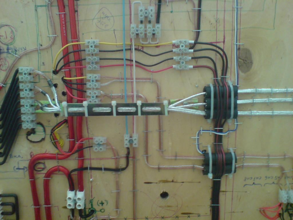

Комп у меня собран на фанерном листе, вырезанном по форме ниши от запаски.Короче лежит он у меня вместо запаски, поэтому проблем с компоновкой не было.
Вложение 16166
Вложение 16167

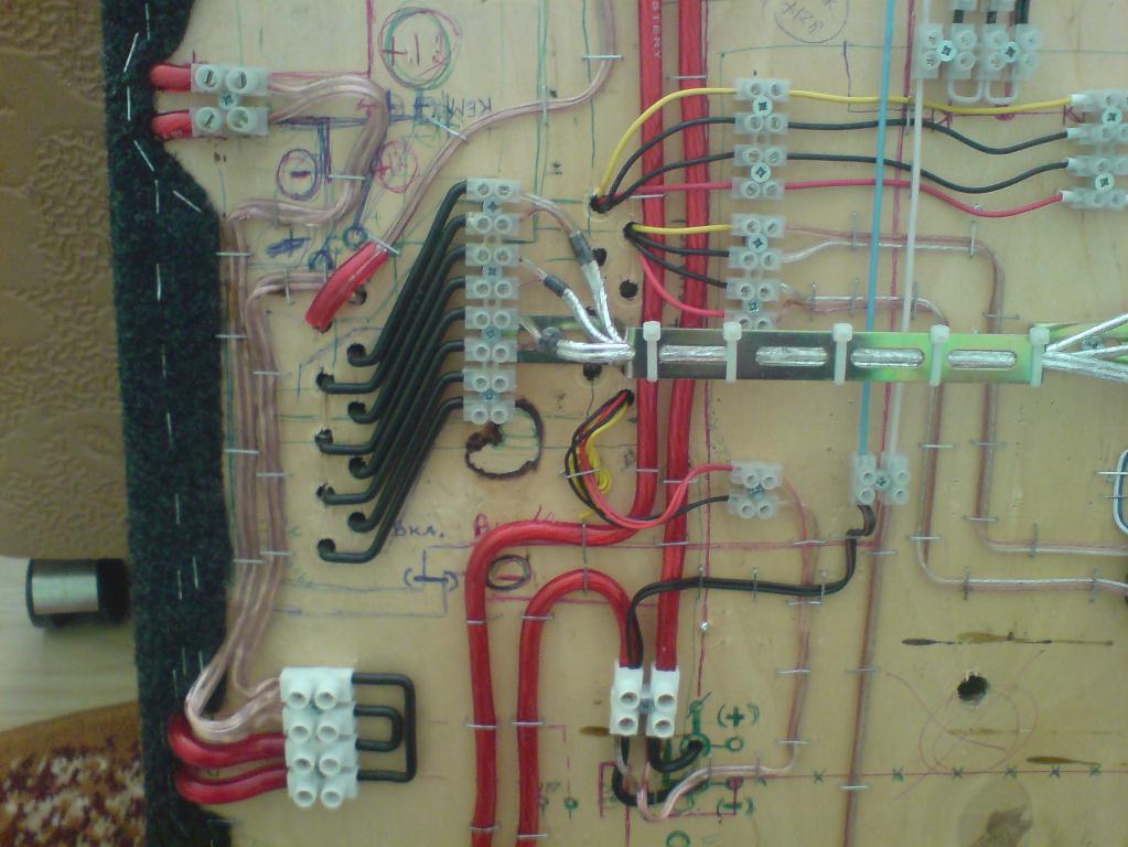

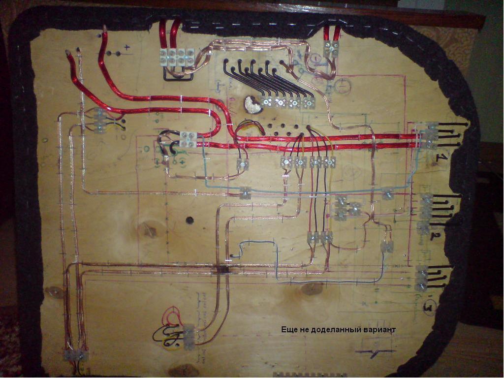

По поводу проводки.Знаю и вижу, что не идеально. Но критиковать особо не стоит.Почему? Да потому, что работает это все ,уже 5 год(Без проблем)
Вложение 16168

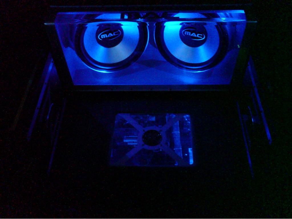

Вид ночью
Вложение 16157
Фотка с открытой крышкой только такая.Другой нет, а открывать только ради фотки не охота.На принтер внимание не обращаем(это отдельная история).

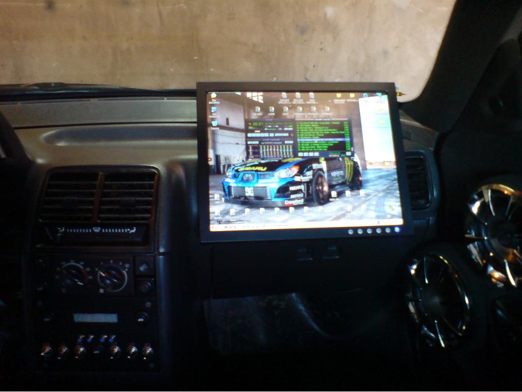

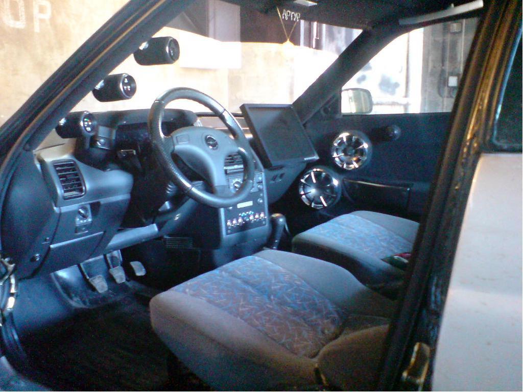

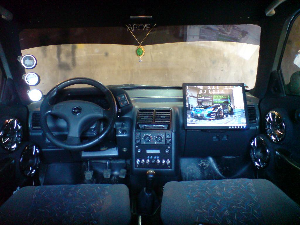

Монитор
Монитор у меня 15"!!! Кто скажет, что это не удобно-не соглашусь. Конкретно в моем и для меня случае ВСЕ удобно
Вложение 16158
На первый взгляд, может показаться, что монитор висит на соплях. НО уверяю вас это не так.Монитор висит мертво(НЕ скрипит,НЕ дребезжит в общем все РОВНО)
Вложение 16160
Вложение 16161

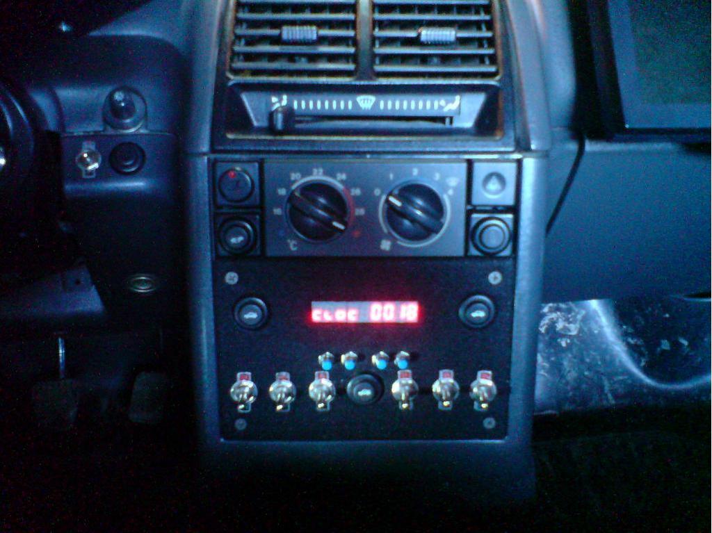

Управление
Вложение 16163
Слева на право
1.тумблер-Влючает питание
2.Тумблер-Вкл питание усилка(Работают 4 передних динамика)
3.Тумблер-Вкл питание усилка(Работают 2задние колонки и SUB)
4. Кнопка по серидине-Запуск системы
5. 3 правых тумблера к PC отношение не имеют
Четыри верхние(синие) кнопки это управление Winamp-ом через COM PORT. на каждой кнопке висит несколько действий. Короче для музыкальных потребностей этих кнопок достаточно.
Для остальных потребностей есть мышь

Круто! А зачем столько разных проводов в проводке?
ag8883 04.04.2010 10:06
Раньше провода были все одинаковые.Просто много чего менялось и добавлялось поэтому провода в итоге получились разные,но только касательно их расцветки. Что касается выбора сечении проводов то там все гуд!

Вах молодца, обвес сильно руки растут откуда надо, вообще молодец, и такой пилотный пульт получился 12-ой идёт. Респект и уважуха, но судя по проекту GPS и запасное колесо тебе действительно не надо, но как прогулочный автомобиль для двоих - сильно, ещё б аэрографию под PC carовскую машину. Молодец.

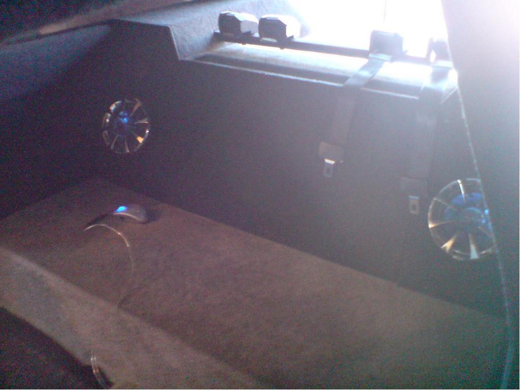

ЗЫ: Кстати , а мышь у тебя, что в багажнике живёт? или нашёл место в салоне?
ag8883 04.04.2010 10:11
Мышь прописана по адресу-Задний карман переднего правого пассажирского сиденья.

Красивый инсталл! По поводу того, что моником пользоваться водителю удобно, нет смысла спорить с автором, если это его позиция.:dntknw:
Мотивы такой установки монитора мне не понятны. Скорее всего из-за недостатка образования. :smile2: (Моего)
badnetrnd 04.04.2010 11:59
да проводка выглядит сильно даже очень (без пол литра хрень че поймёш) . Обвес супер !
ag8883 04.04.2010 13:44
Моником пользоваться водителю не нужно-ЭТО НЕ ТАЧ
Основная его задача показывать большую и красивую картинку(Например клип с красивыми девчонками!)
Alex-NN 04.04.2010 20:22
Сообщение от ag8883 (Сообщение 136988)
Это кинотеатр для пассажиров что-ли? Так бы и написал. Теперь все понятно.
