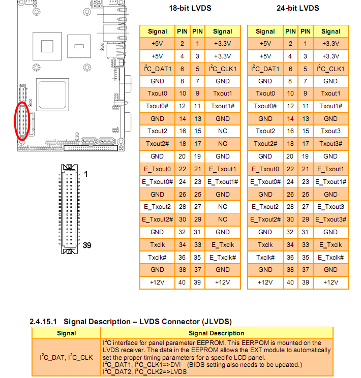

tabletguru 15.02.2010 15:35
Вложений: 1
Может это поможет?
Я правда уже не помню, откуда это.
Вложение 15167
