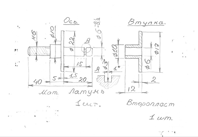

Gosha39 21.04.2009 13:25
Вложений: 1
Сохранился тока эскиз !
St@rz 21.04.2009 17:42
Сообщение от Gosha39 (Сообщение 96012)
Спасибо. :)
