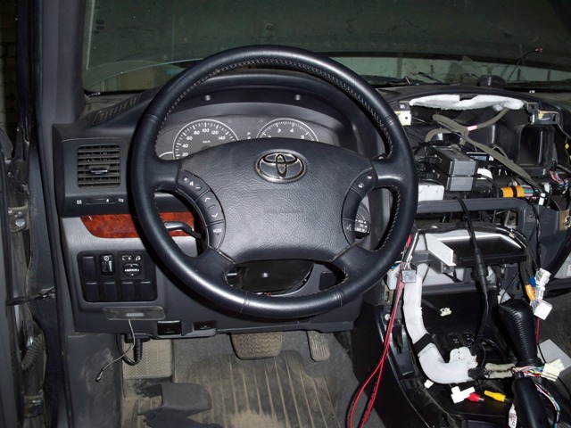

Вот наконец-то и началось!!!
В субботу приехала машина в работу.
Вот фотка начала проекта:
Вложение 10810

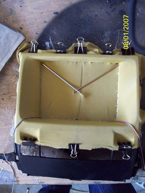

Вот так вот мы начали переделывать оригинальную тоётовскую переходную рамку 2-дин:Вложение 10811
При переделке рамки будем делать кнопки перед экраном, как на GX470-м

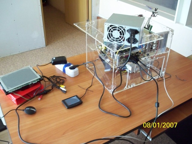

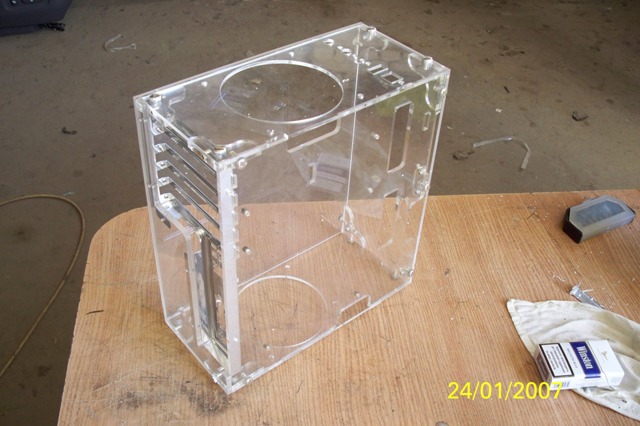

Вот так вот выглядит сейчас на столе сам комп:Вложение 10812 Нижняя часть корпуса будет обрезаться, кроме того ещё часть справа (сантиметров 5) отрежеться, чтобы впихнуть его под переднюю пасажирскую седушку.

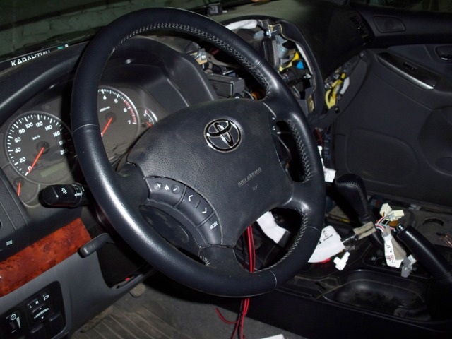

NGeorge 15.05.2009 20:06
Вложений: 6
Первый наш проект движется не так быстро как хотелось бы. За это время уже успели тестово попробовать почти всё что должно стоять на компе, кроме кнопок управления с руля (вторая половина их прийдёт только завтра). На данный момент поняли, что взяли не ту плату, для 4-х камер и уже поменяли её, теперь всё работает. По радио авер медиа не захотела корректно работать, потому закали ЛАРТ, ждём его в понедельник. Кроме того ОБД 2 ещё не подключали. Остальное (мульти-медиа, блютуз, навигация, камера заднего вида) вроде работает корректно. В понедельник начнём всё инсталлировать в машину и по ходу дела поправлять программные баги.

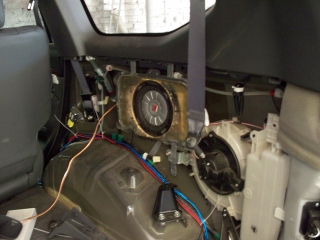

По звуку уже установили компоненты, зашумили двери и часть багажника, так что всё уже готово.
Немного фоток.

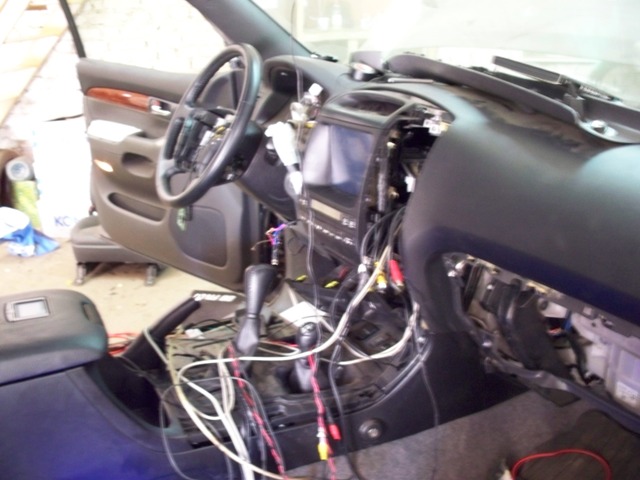

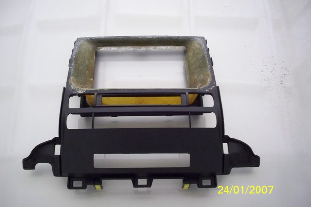

Вот в каком состоянии машина сейчас:
Вложение 11104
Рамочка состоянием на два дня назад, сейчас она уже шпаклюется и в понедельник пойдёт в покраску.
Вложение 11103

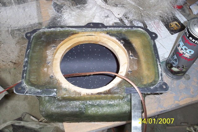

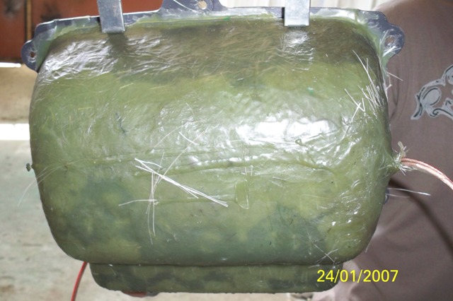

Вот такой у нас вышел корпус для саба kicker cvt65:
Вложение 11101
Вложение 11102

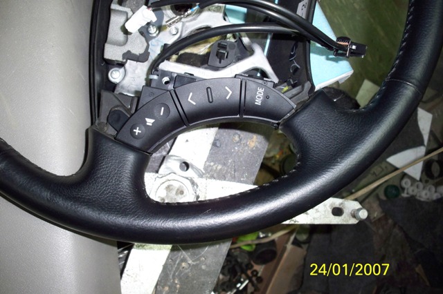

Пришли кнопки только на леву часть руля, теперь ждём на правую и будем резать.
Вложение 11099

Всё очень прекрасно-чувствуктся ПОДХОД! Интересует такой вот вопрос:1 толщина стенки корпуса сааба. 2 внутри черное-вроде ещё не вибра?
NGeorge 22.05.2009 17:00
Спасибо.за комплимент.
1.Толщину копруса сказать тяжело, тем более на передней стенке она боьше, а на задней меньше.
2.Да, это не вибра и её там вообще не будет. Смысла нет, кроме того мы ещё и внутреннюю стенку укрепили, так что этого вполне достаточно.

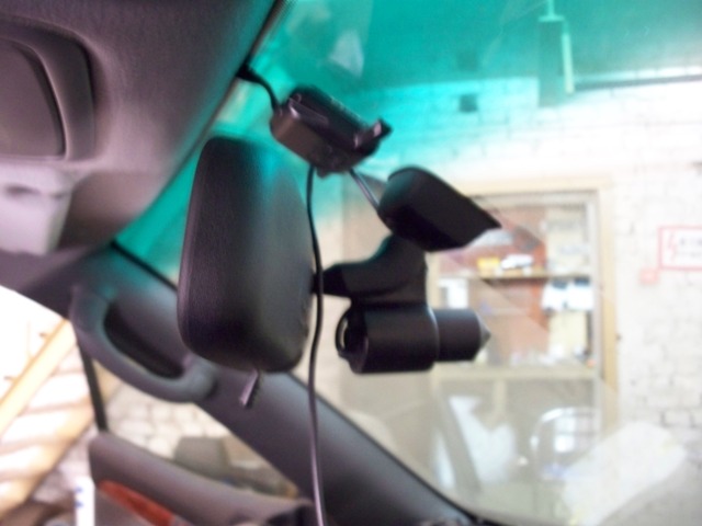

Вот немного фотографий:
Это камера спереди так установлена. От неё выведен сигнал на комп и кроме того она работает как видео-регистратор:
Вложение 11280

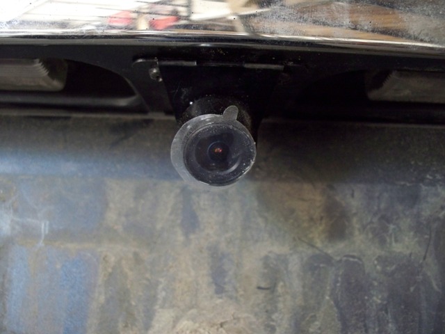

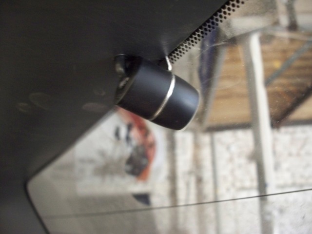

Это просто камера заднего вида. Сигнал от неё идет как напрямую в монитор, так и на комп, чтобы можно было смотреть одновременно с остальными.
Вложение 11278
Это дополнительная камера заднего вида, установленная в салоне.
Вложение 11279

Понемногу первый этап проета подходит к концу. Уже вчистовую протянули всю проводку и сегодня надеюсь закончим с установкой железа. Завтра планируется финальная настройка программного обеспечения. После чего клиент от нас уедет, чтобы поездить и посмотреть, как всё работает и высказать после этого свои замечания и предложения.
Выложу ещё немного фото.
Вот так вот мы установили кнопки на руль, и пусть теперь кто-то скажет, что это не родное:)
Вложение 11420
Вложение 11421

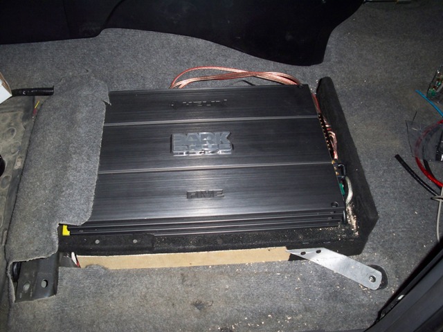

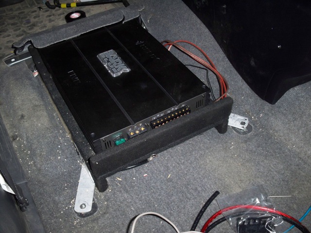

Усилитель кстати тоже пришлось ставить не тот что планировалось. Установили Helix DB5 Усилитель пришлось поднимать на проставки, чтобы воздуханы работали нормально.
Вложение 11423
Вложение 11424

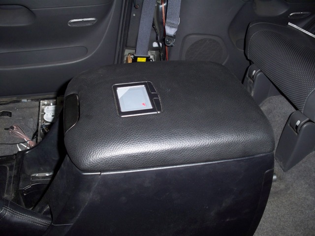

Вот так в подлокотник установили тачпад:
Вложение 11422
Werner 03.06.2009 14:11
С тачем придумано на 5рочку, кнопки на руле действительно как родина. Не забудь с моником фотки забросить. Кстати вопрос-почему 8" а не 8,4" там ведь он мог влезть?:yes4:
Eugene 03.06.2009 14:22
Боюсь, тачпад будет слегка неудобно использовать... сильно смещен назад. Хотя и к этому можно будет привыкнуть.
NGeorge 03.06.2009 14:38
Всё продлумано:)
Когда подлокотник выдвигается вперёд всё как раз очень даже удобно
Eugene 03.06.2009 14:42
Сообщение от NGeorge (Сообщение 100170)
Всё продлумано:)
Ну ты знаешь, я по своей руке сужу. Мне сложно даже со сдвинутым вперед подлокотником положить кисть руки ближе ручки открывания. Быть может, у хозяина вашего 120 рост большой и он сидит сильно отодвинувшись... тогда да.
NGeorge 03.06.2009 18:01
Да вроде нормальный клиент не лилипут:) Мы смотрели вместе с ним эргономику, неудобств незаметили.
