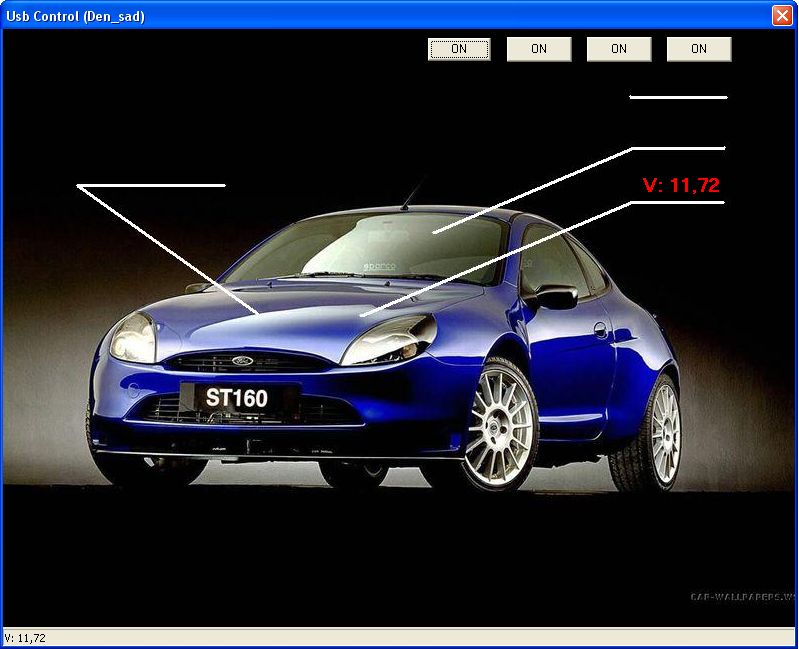

den_sad 15.12.2008 14:19
Вложений: 1
Чтото вроде этого
http://pccar.ru/attachment.php?attac...1&d=1229336419
