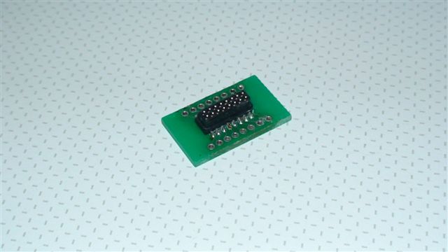

неее... по середине это globalsat (кстати позавчера запаял для него шнурок, заработал на ура, коммент специально для Z@GR), а модем решено оставить в родном корпусе, и жить он будет где то в недрах панели, места там кстати достаточно, тем более что питание ему подходит бортовое и асс к нему можно подключать.
ну а вот собственно фотки шнурка. Имелась платка с запаянным разъемом 2X10
Вложение 8558

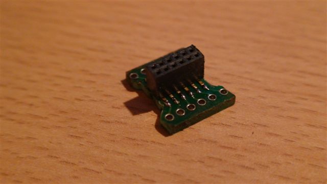

пришлось ее обработать напильником до размеров 2Х6
Вложение 8559

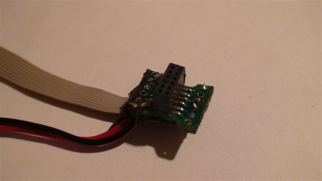

и уж потом припаять шлейф от ком порта и два проводочка питания
Вложение 8560
