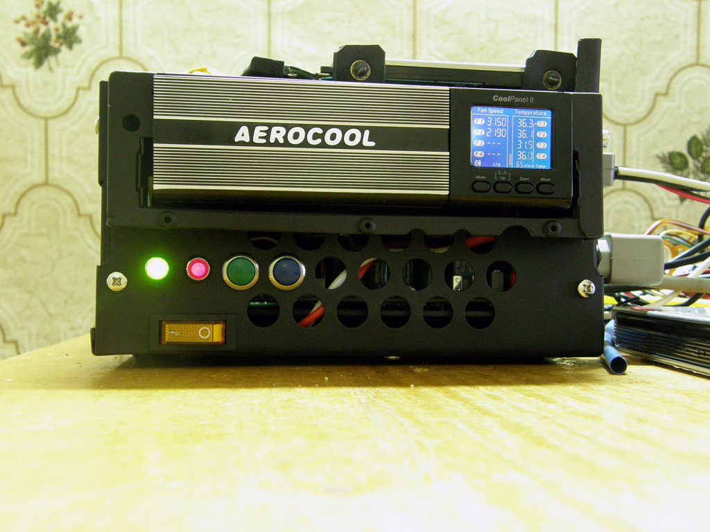

Для решения всех вопросов, связанных с выводом USB, чтением различных карточек памяти, регулировкой напряжения, подаваемого на вентиляторы, контроля температуры внутри компа на переднюю панель установил комбинированное устройство AEROCOOL.
http://4.bp.blogspot.com/-jIvdLUDGpZ...0/77845298.jpg
http://3.bp.blogspot.com/-5HsPPuCU8i...0/77845339.jpg
На передней панели корпуса разместились светодиоды, индицирующие включение питания, работы HDD и кнопки перезагрузки и вкл/выкл питания и поставлен механический выключатель, размыкающий цепь +12 на блок питания.
http://2.bp.blogspot.com/-XHSAHU0vyM...0/77845378.jpg
Также временно в цепи питания компьютера по +12 поставлен таймер на автомобильном 40А реле на три минуты. Это необходимо мне было сделать, так как на соревнованиях проверяют на щелчки и пуки при включении и выключении всего аудио оборудования, а комп пока никак в спящий режим не уходит, поэтому пришлось его загонять в ждущий. Разбираться со спящим режимом буду позже. Щелчки и пуки при включении пока решены таким образом – на ремоуте усилителя стоит таймер на 5 секунд задержки, так как звуковая карточка пукает через 2-3 секунды после включения компа (то есть когда еще запускается БИОС материнки).
Вот наконец все было впихнуто в корпус и опробовано в автомобиле. Все работало прекрасно, только при выкрученной громкости в ноль слышны были наводки от работы харда, работа DVD привода, какие-то попискивания. Были применены все способы борьбы с наводками, и толстые провода питания (8 квадратов) и разводка земли, ферритовые кольца (дроссели по питанию), кондесаторы по всем питающим напряжениям, полная гальваническая развязка, запитка Джулии по +12 и -12 от других источников питания (батарейки), смотрел осциллографом, понял лишь одно – помеха в звук лезет через аудио процессор Джулии по +5 вольт. Надо сказать, что в результате всех действий эти все помехи уменьшились до еле различимого уровня и в принципе можно было-бы с ними мириться, но кто участвовал на автозвуковых соревнованиях знает, что судьи на нулевом треке сразу обнаружат подобные наводки и в данном тесте сразу будет стоять ноль баллов. До соревнований оставалось совсем мало времени, надо было искать другой более легкий путь, а именно внешнюю звуковую карточку, поэтому в качестве источника звука было применено первое, что подвернулось под руку и было в наличии в магазинах.

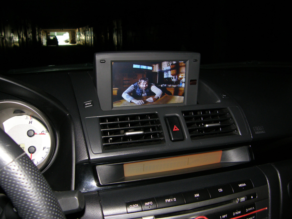

Итог – внутри салона автомобиля при работающем компе на водительском сиденье совершенно не слышно работающих вентиляторов. Температура не поднимается выше 34-36 градусов, обычно в пределах 29-30 градусов.
http://1.bp.blogspot.com/-f5XdWumLgw...0/77843495.jpg
Управление с руля. В машине установлен контролер Антонова, который позволяет управлять, как штатной головой, так и компьютером через ИК приемник.
http://www.ma3da.ru/forum/viewtopic.php?t=5331

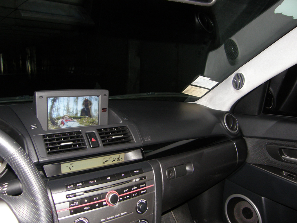

Монитор. Был камнем преткновения и пока не был решен вопрос с размещением монитора и его переделкой, я и не приступал с созданию компа.
В результате в DV-M3 был вставлен монитор Лилипут 629.
Чтобы не повторяться, о мониторе можно прочитать в разделе «Сделай сам».

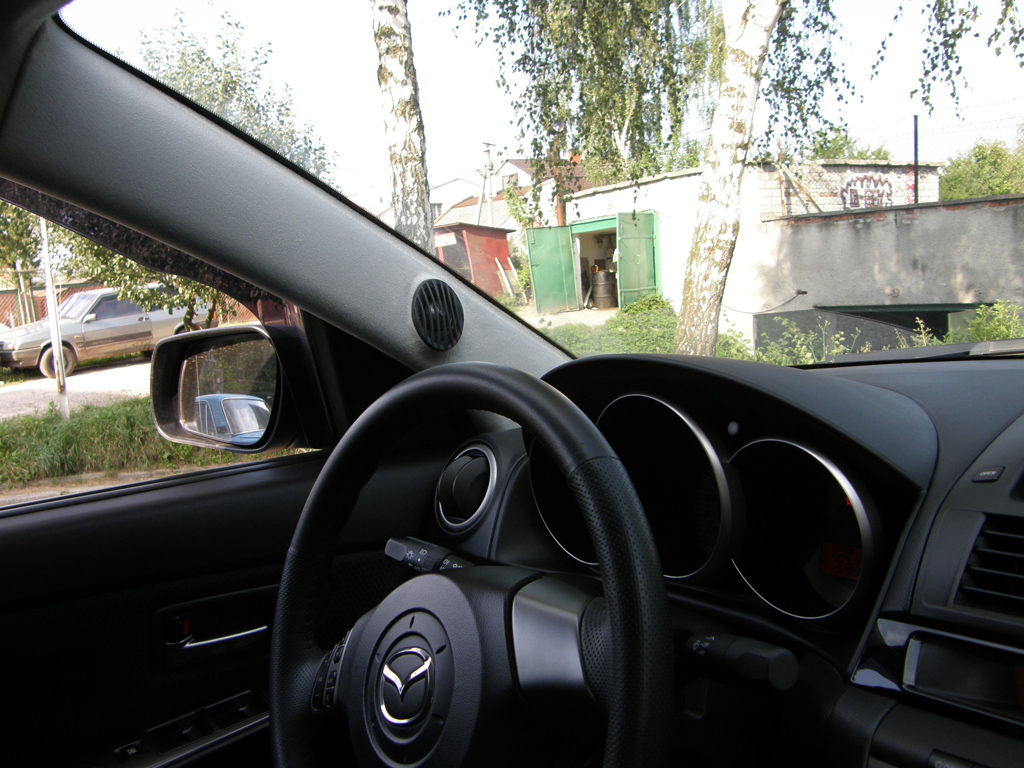

Вся инсталляция выполнена в варианте "сток", поэтому вроде как и ничего показывать, но может кому будет интересно.
Компоненты:
Усилитель Helix A4

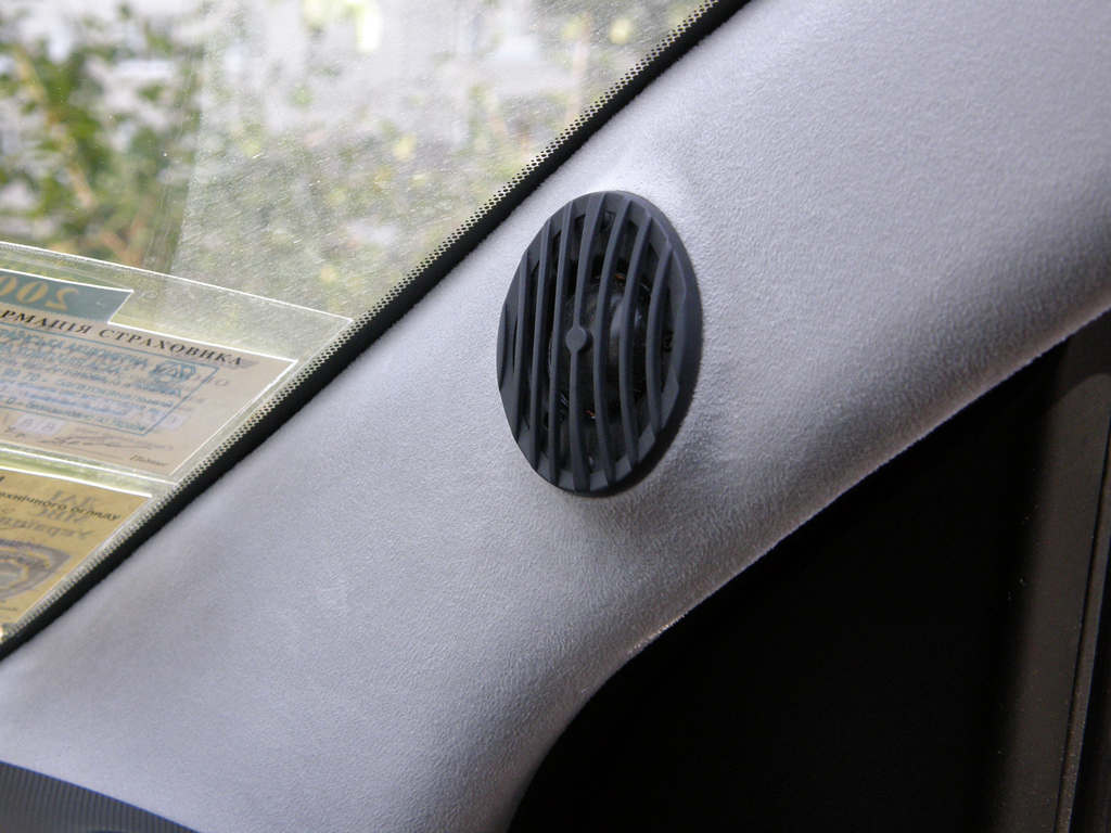

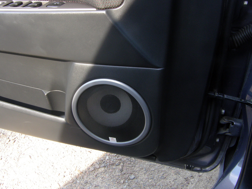

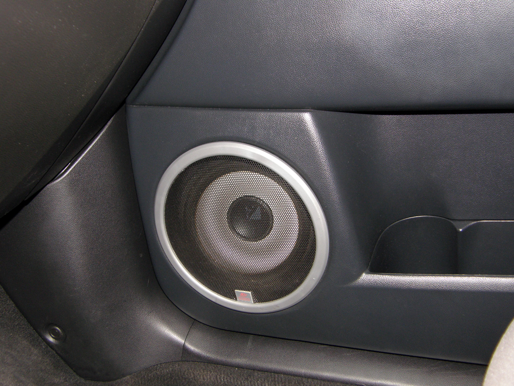

Фронт - миды Helix RS806, твиттера Морель Супремо в корпусе от МТ3, кроссовера - самодельные последовательные первого порядка с частотой раздела примерно 2300 Гц.

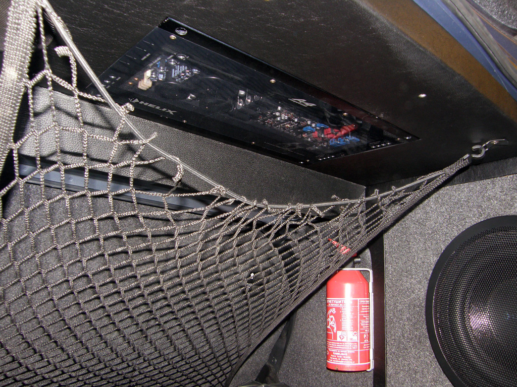

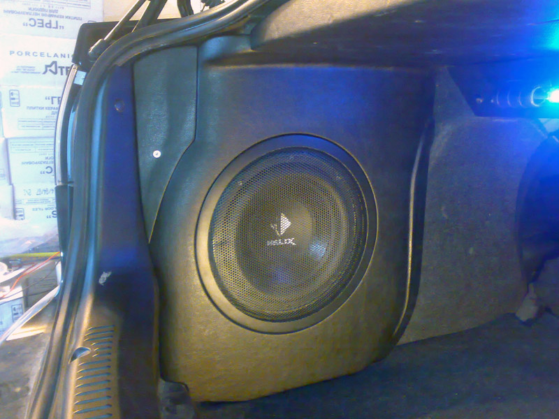

Саб Helix W10 в ЗЯ стелс в правом крыле багажника.
Силовой 20 квадратов.
Виброобезшумка всей машины, за исключением передних крыльев.

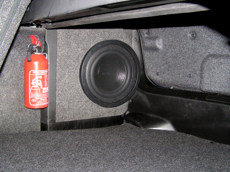

Начну с саба.
http://www.pccar.ru/attachment.php?a...1&d=1420315246

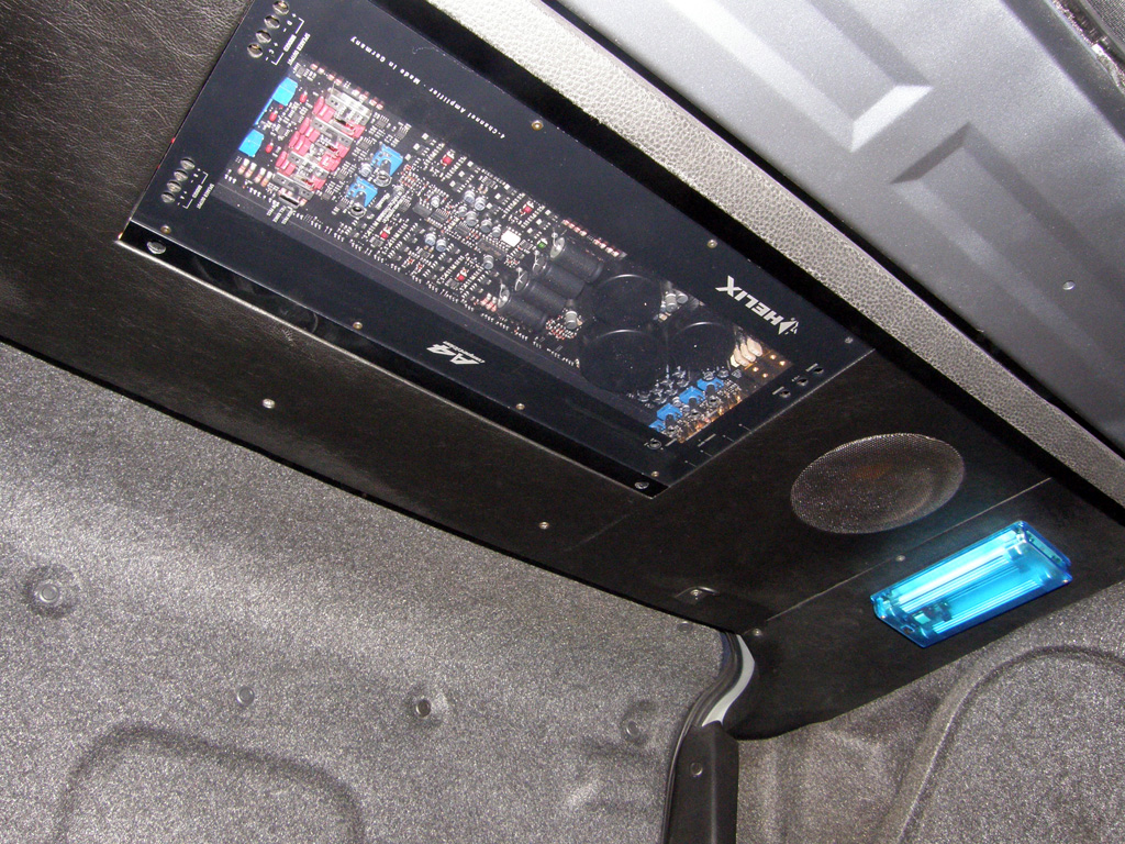

Усилитель установлен в верхней части багажника в специально изготовленный фальшпотолок:
Естественно, стоит вентилятор для охлаждения (виден выход типа гриля на динамик).

Миды в штатных местах в дверях на подиумах с доворотами и замененными грилями:
http://www.pccar.ru/attachment.php?a...1&d=1420315879
Твитера в стойках на подиумах и обтянуты под цвет обшивки потолка:

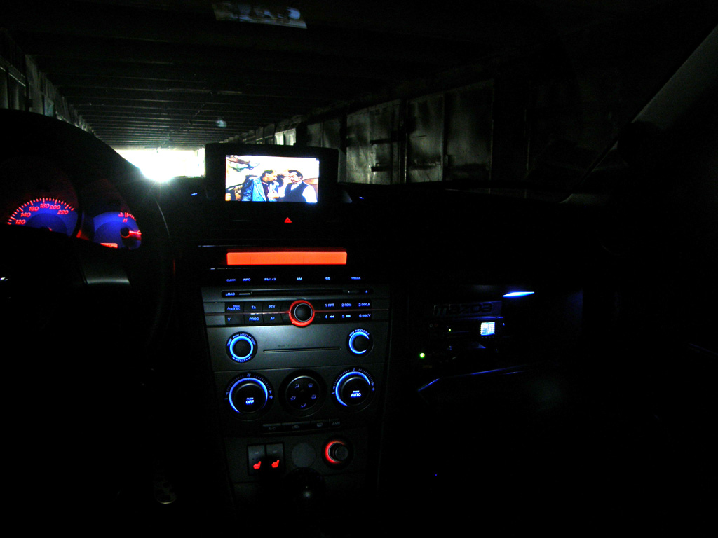

Это уже все типа ночью:
http://www.pccar.ru/attachment.php?a...1&d=1420316354
Немного подсветки:
http://www.pccar.ru/attachment.php?a...1&d=1420316443
Подсветка в ногах работает только когда открывашь дверь и до первого поворота ключом в замке, или 20 секунд:

Сообщение от b-suns (Сообщение 69922)
багажник очень хорошо, понравилось, мечтаю у себя что-то похожее сделать, пока бардак :blush:
Это не я так захотел, а жена.:big:
Она сказала, что если весь багажник будет занят моими ящиками, то она ничего не разрешит устанавливать в машину. Пришлось делать багажник функциональным.:smile1:
Небольшой коллаж:
http://www.pccar.ru/attachment.php?a...1&d=1420478661
b-suns 13.08.2008 12:37
Круто, как сабчик по низам играет? Не бубнит? Объем то не сильно большой в крыле...
По поводу жены есть такая тема, благо у моей свой руль и багажник, так что на меня просто как на дурного смотрит когда я иногда с сумкой весом 10КГ (инструмент, и куча барахла) мотаюсь со стоянки домой и назад :big: Вчера поехали в аптеку, я на поворе АТЬ, а поворотников нет, мля как мутант стоял без поворотника, повернул припарковался отодвинул бороду, воткнул аварийку, заработали поехал дальше, ОФИГеЛА
Halin 13.08.2008 13:14
Сообщение от b-suns (Сообщение 69927)
:big:
Обьем ЗЯ вышел 18 литров, для W10 это самый нижний предел. Но так как изначально от саба не требовалось давления, а всего-лишь музыкальность, то в этом объеме он отрабатывает нормально (плюс с помощью сабового активного фильтра задержкой притянут точно к мидам)
Если стелс делать в правой стороне багажника мазды, то там можно набрать 25 литров.

а из чего корпус саба, он как будто отлит, может есть какие нить ссылки на технологию изготовления?
Halin 13.08.2008 14:40
Вложений: 10
Сообщение от mcf1 (Сообщение 69932)
красиво все сделано!!! нравится
Спасибо.:)
Особых ссылок нет, в данном случае корпус саба изготовлен из фанеры 20 мм, саморезы, шпаклевка для дерева и электрические лобзик и шлифмашинка.
Технология - кусочечная по месту.:)
Делает такие стелсы Рост - директор студии "Старый трамвай"
Вот для примера стелс в левой стороне багажника Мазда3:
Подготовленное место и виды стелса с разных боков:
"Дверца" для того, чтобы менять лампочки в заднем фонаре:
И окончательный вид:
http://www.pccar.ru/attachment.php?a...1&d=1420371407
АЧХ саба.

Наконец-то окончательно сдох блок индикации скорости вращения вентиляторов и температуры в Аэрокуле (до этого зимой несколько раз начинал противно пищать, но минут через пять успокаивался)...
http://www.pccar.ru/attachment.php?a...1&d=1420478936
Теперь этот красивый синенький экран моргает сине/красно, на экране бегают кракозяблики и противно пищит.... Не выдержал бедненький низких температур.:(
Собственно на него особой надежды и не было - и в домашних условиях такие индикаторы дохнут на ура.
Главное, что он отыграл свою положительную роль - я убедился что температура по данным 4 датчиков, (расположенных в начале системного блока, в середине, на радиаторе проца и в конце) нормальная, перегрева нигде нет, на вентиляторы достаточно подавать 7 вольт (даже в самую жару температура в корпусе не поднималась выше 44 градусов).
......Вывод - лучше подобные примочки с китайскими индикациями в автокомпах не применять.
