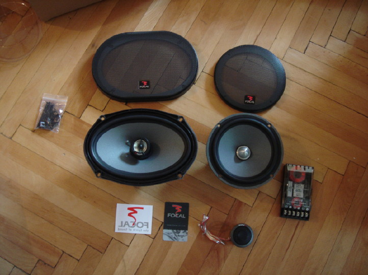

b-suns 14.08.2008 16:32
Вложений: 1
Вот, слегка подвостал и сразу в бой, моча дала в голову и купил головы :big: благо по карме все ровно прошло, столько совпадений в один момент случилось, что решил дальнейшие поиски приведут к попадалову.
Итог
Фронты Focal Polyglass 165VR (165mm)
Зады Focal Polyglass 690 CVX (6 на 9)
В комплекте наклейчки на стекло, чтобы пионерам было проще думать бить или не бить :rofl:
Карточка - гарантия - made in France типа все сурьезно.
Не знаю это у всех или нет, но порадовало, что не надо ломиться за проводами для твитеров, все гаечки болтики на месте
Итого Баджет 11150 рублей за все с доставкой на дом.

Итак со звуком закончил, для тех кто не читал напомню составляющие.
Фронт/Тыл Focal
http://pccar.ru/attachment.php?attac...1&d=1218713090
Усилок Helix DB Five
http://www.helixaudio.ru/images/it/317_b.jpg
Саб RockfordFosgate
http://www.rockford-fosgate.ru/uploa...2_@Picture.jpg
Что могу сказать, басс в машине лучше чем дома, а дома играют студийные активные мониторы ближнего поля Event высшие в линейке :yes4: , серединку и высокие поке на сравнивал, больно музыка вся электронная и битрейт 196 не внушает особого доверия)
Высокие очн. детальные как и обещали обзоры пищалки, направил отсебя вроде ухо не режет даже на большой громкости, несмотря на мощность всего в 70 ват номиналом и 120 максималке дубасит и играет так громко что страшно становится за себя, уши, усилок и главное СТЕКЛА ))) чувствительность 94.5 рулит :spiteful:
Середину затещу позже на вавках или 320 битных мп3
Шумку не делал пока, буджет чет ограничен стал, но и без нее бас очень плоный короткий и в тоже самое время достаточно мягкий (такой саб)
