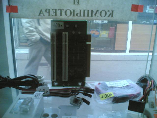

jam! 13.04.2008 04:53
2. А почему нет? я так сделал.
3. Существуют. Pci Rizer называется. на молотке виде недавно продавали. а так, царицыно, митино...
5. тоже самое царицино, митино.. бывает так же в крупных компьютерных магазинах..

jam! 15.04.2008 20:14
Вложений: 1
вот, сегодня видел rizer.
http://pccar.ru/attachment.php?attac...1&d=1208272407
(vS) 15.04.2008 22:56
ага, ТАКОЙ райзер у меня уже есть... обрати внимание - КУДА будет торчать воткнутая в него плата?
volkazirik 19.04.2008 18:22
Сообщение от (vS) (Сообщение 58823)
Ага, тем более судя по размеру мне орн никак не войдет..
