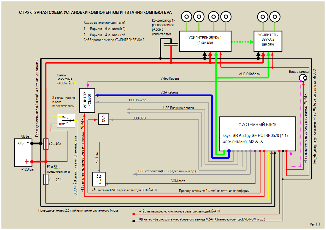

Azimut 24.08.2009 10:41
Вопрос по силовой проводке
Всем привет!
Я так понял, что некоторые тянут силовые провода от клемм аккума + и - на каждый девайс в отдельности, а некоторые тянут пару толстых кабелей с клемм, а в салоне ставят разветвлитель (дистрибьютор) питания и с него уже разносят питание до потребителей.
Мне больше нравится второй вариант. Мало места осталось в штатных гофрах под провода. Хотя если сильно захотеть, то можно пропихнуть 4-6 штук 8GA шнуров.
Но в планах просунуть от клемм аккума два шнура 4 GA, в салоне прилепить два дистрибьютора и от них восьмерками запитывать комп, усилок, моник. Правильно ли это?

Azimut 24.08.2009 13:21
Вложений: 1
Я может не совсем корректно выражаю свои мысли.
Короче, чтобы не было неясностей:
1. Имеем 2 шнура 4 GA и 2 шнура 8 GA
2. Имеем два дистрибьютора питалова 4GA/8GA с предохранителями
http://www.magnitola.ru/images/items/Daxx_D84.jpg
Типа такого, только на три выхода под восьмерку.
Дык вот в чем вопрос (нашел тут на форуме схемку)
Если я подключусь по варианту "Б" или "В", а не по варианту "А", то шансы выхватить всякие неприятности типа наводок и всяких шумов увеличиваются или нет? И вообще, правилен ли такой тип соединения?
От аккума до дистрибьютора (разветвлителя) с предохранителями будет два-три метра.
ЗЫ: в правилах ЕММА дистры отнесены к прочим устройствам и толком про это ничего не нашел.
Gosha39 24.08.2009 13:59
Делай Б или В вариантом! Главное чтоб ни один потребитель не заземлялся помимо минуса дистрибьютора ! Погляди мою разводку.
Azimut 24.08.2009 14:42
Спасибо за ответ. Землить всю эту кухню буду от минусового дистрибьютора.
А ничо, что предохранители будут не как у вас под капотом и вблизи от аккума, а в салоне на расстоянии двух метров от аккума?
Gosha39 24.08.2009 15:42
Вложений: 1
Это ужасно :)
Вплотную к АКБ обязательно, тк эта плавкая вставка предохратяет СИЛОВОЕ КАБЛО, а не твою электронику. И расчитана плавкая вставка на максимум, что выдерживает твоё кабло.
А после дистрибутора или прямо на нём предохранители потребителей (усилов, ПС и тд)
Дистрибутор в багажнике под полкой. Два белых подходят слева(от АКБ), два чёрных свисают(усилок) и на комп ещё времянки, резиновый кожух болтается.
Azimut 24.08.2009 15:51
Во, теперь понятно, спасибо) А ссылку кинете на модель какую купить?
Или вы типа такой http://www.zp-avto.ru/catimages/pr016_l.jpg хрени ставили?
Или на плюсовую четверку возле аккума колбу поставить как вариант?
По рисунку я понял у вас самопальный дистр. Но меня больше интересует тогда какой предохранитель лепить у аккума? Просто не въеду че поставить...какую модель...т.е.готовое решение какое-нибудь
