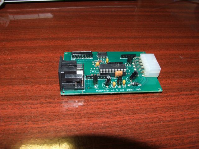

Приобрел монитор CTF-700H и получил переходник для магнитолы.
Стилус, пульт, провода, и моник с запущенной навигацией
Переходник для организации звука
В разобранном виде(PIC стоит такой же как и на БП)
Провода для переходника, которыми пользоваться не буду. Спаяю новый в котором будет только 3.5мм разьем
Запустил RR
Можно приступать к установке!
