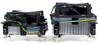

stealth_202 17.03.2008 10:52
Недавно вышли низкопрофильные кулеры под новые Core2Duo, по высоте на 15мм ниже обычных. Дополнительно, замена вентилятора 25мм на 15мм дает общий выигрыш в высоте 25мм. Высота кулера в этом случае получается около 40мм относительно платы!
На "горячие" процы я бы не рискнул их ставить, а на "2" серию типа E2160,Celeron 440 - легко. Кто строит комп на mATX + S775 - отличное решение повысить компактность корпуса :)
http://www.widenet.ru/img/news/200801/19467_0.jpg
http://www.widenet.ru/hardware/foto-...e-2-duo-e8000/

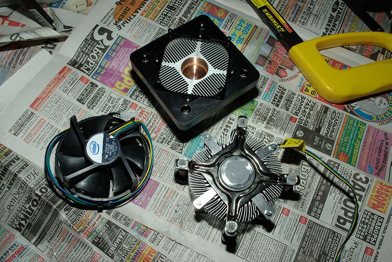

stealth_202 02.04.2008 11:42
Вложений: 5
Собрал низкий кулер для S775 (E2160) из двух:
Донор радиатора - кулер для core2duo 8 серии (тот, что слева):
http://www.pccar.ru/attachment.php?a...1&d=1207117857
Донор вентилятора - Cooler Master CI5-7H5SB-PL (70х70х15):
http://www.pccar.ru/attachment.php?a...1&d=1207117978
Закрепил вентилятор, прижав его к радиатору с помощью 4 маленьких алюминиевых пластинок:
Кулер, инсталлированный на маму:
Высота кулера получилась чуть выше высоты планки памяти:
