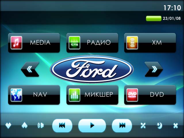

sly76 23.01.2008 15:16
Вложений: 2
поколдовал немного, может кому пригодится
Вложение 5355
Вложение 5356

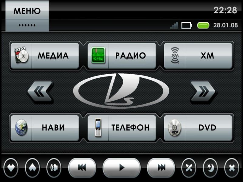

jam! 28.01.2008 23:36
Вложений: 3
Может вот такие кому пригодятся :big:
http://pccar.ru/attachment.php?attac...6&d=1201548886
http://pccar.ru/attachment.php?attac...7&d=1201548886
я езжу со вторым. :blush:
