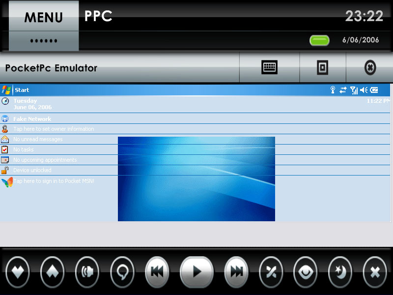

RGrin 19.09.2007 02:45
Вложений: 1
Ну, вот, в общем, разобрался с CF.
Для тех, кому интересно выкладываю Plugin для CF.
Вложение 3827
Надо распаковать файл PPCEmulator положить в папку Plugins . Желательно папку IGO закинуть в папку PPCEmulator.
Запустить СF зайти в настройки назначить для этой программы кнопку. Открыть настройку этой проги проверить путь к виртуальному диску.
Если вы IGO кинули в папку PPCEmulator , то править не чего не надо.
Самое главное при первом запуске не трогайте разрешение оно должно быть 480x640, потом можете поменять.
При первом запуске она кое-что спросит просто подтвердите и ждите пока все загрузится не торопитесь там небольшие тормоза. Потом все это пройдет. Главное после загрузки проги сохраните ее, нажав на кнопку с двумя стрелочками и все подтверждайте.
Этот файл :whistle: saved_state.dess :whistle: можно будет открыть просто через эмулятор, чтобы не дергать СF пока полностью подстроите все под себя. Да кстати все это будет работать, если вы поставили эмулятор, который находится несколькими постами выше.
Желательно заменить перевод, который тоже выше, а то некоторые кнопки будут без надписи.
:tease: Блин со школы столько не писал. :tease:
Дерзайте и отпишитесь о результатах.
archer 19.09.2007 10:09
А скриншетик?
golja 19.09.2007 16:10
Фото
Вложений: 3
Извините за какчество.
golja 19.09.2007 16:13
Вот еще
golja 19.09.2007 16:16
Вложений: 3
Извините если что. Температура у меня 39.7 Башка не варит.

RGrin 19.09.2007 16:37
Здорово получилось. :yes4:
А где чего подправлял.
Делись
golja 19.09.2007 16:39
Сообщение от DELete (Сообщение 34648)
ты это... ты не болей!!!!
те еще с температурой в машину бегаеш????
а по теме: так и будет снизу все подрезано или это лечится?
Я писал выше, нужно разрешение подправитью. Я немогу попасть. Незаметил пост выше от RGrin про CF, думаю что с этим плагином все впишится.
Спасибо за переживание - машина рядом.

golja 19.09.2007 16:57
Сообщение от RGrin (Сообщение 34649)
Делись
Да я толком ничего не подправлял.
1. Запускаеш имидж эмулятора Professional VGA и он запускается.
2. Открываеш в верху (не в окне Pocket PC) file>configure>display>ставиш галочку на video и пропадает скин покета, запускаеш Igo и делаеш альбомную ориентацию.
3. Выставляеш разрешение на своем ПК 6 640х480 если PCM-700, на других мониторах не знаю.
4. При выходе из эмуля сохраняеш настройки.
golja 19.09.2007 17:00
Сообщение от DELete (Сообщение 34656)
а можно поконкретнее какой именно ВМ6 качать, а то их там очень много
и кстати под RR его можно сделать????
WM 6 SDK RUS
RGrin 19.09.2007 17:07
А у меня в этом месте поменять разрешение нельзя. Настройка закрыта
Блин понял только потом что ты разрешение монитора изменяешь, а не проги.
golja 19.09.2007 17:17
Сообщение от RGrin (Сообщение 34660)
А вот где нельзя поменять настройки - вот это самое интересное. Меняются она в конфиг файлах
1. C:\Program Files\Windows Mobile 6 SDK\PocketPC\Deviceemulation\0419\ Properties.xml
2.C:\Program Files\Windows Mobile 6 SDK\PocketPC\Deviceemulation \Pocket_PC_VGA
Вот с ними я и мучаюсь.
