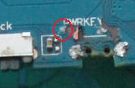

skanch 10.01.2019 11:07
Вложений: 2
Внимательно посмотрите (через увеличительное стекло) на место оторванной площадки - скорее всего фольга от дорожки где-то замыкает на общее поле "массы". Или флюс, которым пользовались при пайке проводка на конденсатор плохо отмыли. По совету выше - отпаяйте конденсатор и попробуйте включить планшет.
Вот это место посмотрите
Вложение 50686 Вложение 50687
