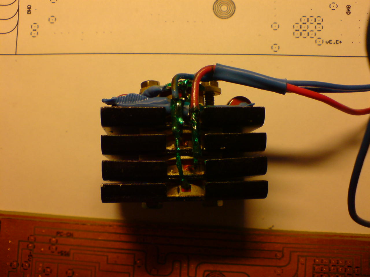

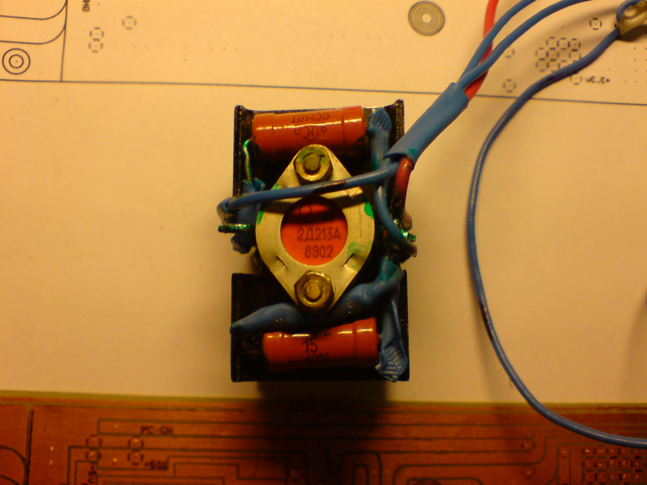

Karim 15.07.2007 13:49
Вложений: 2
:acute: только хотел скинуть эту схемку AlexxxV опередил, ладно скину фотки готового девайса
http://www.pccar.ru/attachment.php?a...1&d=1184489310
Pahan 17.07.2007 05:03
Сообщение от Karim (Сообщение 29467)
Это твоё?
Сам делал?
Сам считал?
А номиналы не подскажешь?

Pahan 23.07.2007 11:33
NSMax , спасибо
а не абыснишь еще пару вещей?
зачем на вышеприведенной схеме резюк разделен на два потока?
Нельзя ли поставить просто один резюк на 17 Ом , а диоды спаралелить?
и второй:
на схеме , между АКБ и D1 у меня ток 50А +/- 20А
но в основном всё это будет питаться от основного АКБ (волшебство длинны и толщины проводов)
но всё же ...
Может D1 спаралелить раза 3..4 - и проводник станет толще , и ток , наверно , выдержит больше ...
Кстати , а на сколько всё это будет греться?
Надо ли предуспатривтаь к.л. охлаждение?

NSMax 23.07.2007 12:19
Вложений: 1
Попытаюсь объяснить. Если скажу не то, то думаю "добрые товарищи" всегда нож в спину воткнут :big:
Для регулировки зарядного тока в зависимости от того насколько разряжен аккум (см рисунок) И соответственно одна цепь будет работать при разнице в 1В, а другая в 2В.
и второй:
но всё же ...
Начнем с того, что неверно говорить о +-40% от наминала, от этого сильно зависит выбор компонент. Поясню - ты говоришь, что ток в цепи может быть от 30А до 70А это так? По моему мнению у тебя ток на КарПЦ не будет превышать 30А с 40% запасом. Т.е я утверждаю, что твой комп в номинале не потребляет больше 18А - это порядка 183Вт.
Должно незначительно. Я при проектировании закладываю на нагрев не более 20% мощности оборудования при нормальных условиях. Т.е при соблюдении температурных и нарузочных показателей.
