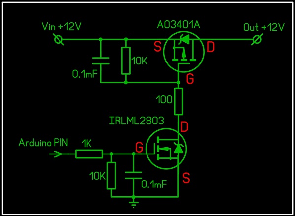

Если нужно коммутировать нагрузку, скажем в 5-10А, то возможно использование Mosfet -ключа.
Вложение 49829

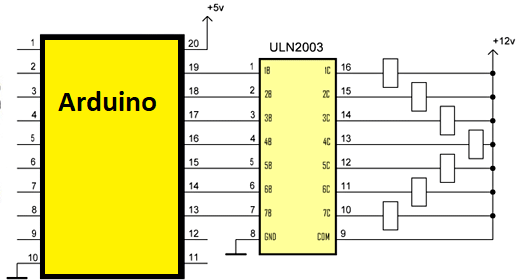

Для сторонников электромеханических реле рекомендую использовать сборку из мощных транзисторов Дарлингтона ULN2003
Вложение 49831
Подключается напрямую "нога-к-ноге" и каждый канал имеет выход с возможной нагрузкой до 500 мА.
Микросхема серии ULN2003 из семи составных транзисторов Дарлингтона с выходами подключенными по схеме с общим коллектором. Также к выходам подключены защитные диоды, для возможности переключения индуктивной нагрузки (реле подключаются напрямую и не требуют дополнительного диода).

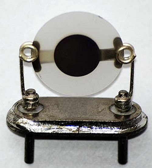

у меня тоже были вопросы почему?! почему кварц материнки не падает и не встаёт, хотя у неё тем-ра намного выше, а обычный выводной кварц падает и встаёт, при этом источником нагрева является та же материнка, расположенная в 90мм от контроллера???
причём кварц был опробован на выбраковку и перепробованы несколько штук, SMD к сожалению не испытывал. в документах на кварцы тем-ра была потолочно указана +75С и даже на SMD.
так я мучался с отказом контроллера около года. Пока однажды сидя на работе от безделья, вспомнил что у меня в таких-же условиях, только на расстоянии 20см работает ардуинка и она не вставала никогда(как я говорил ардуинка питалась напрямую от бортсети и повисания были только от сильного падения напряжения когда я разряжал АКБ в хлам!, да и то не работала часть кода ШИМ регулирования, случаи были редкие 2-3 раза в мес.). Тогда до меня допёрло, что там скорее не кварц установлен, а керамика, да и керамика не так чувствительна к температурным расширениям материала.
когда случились первые повисания контроллера сразу в голову пришла мысль о кварце, тогда я написал YAM1966 случалось-ли в его опыте подобное, он даже специально феном грел контроллер и ПИР-термометром измерял тем-ру, скинув мне видео, у него наверняка осталось оно. покрутив у виска на меня, мы так бросили все эти затеи с перегревами.
почему я подумал сразу на кварц? да, потому-что знаю устройство кварцев, это кварцевый минерал заключённый в металлический корпус, с частотой зависящей от давления в корпусе. а металл при нагреве у нас расширяется, соответственно давление внутри падает, как и частота колебаний. а вот любые другие компоненты(полупроводники и др.) работоспособны до тем-р +140С
да, отваливания происходили в очень жаркие дни и холодные когда отопитель работал на полную, догревая пространство парприза с бобуинками, контроллерами и материнками.
после замены кварца на керамику и по сей день, отваливания пропали и система заработала более устойчиво. когда я решил проблему с высаживанием АКБ - бобуика больше не висит.
фото выше было сделано когда разбирались с причиной 12.02.17г, это уже три месяца повисаний(контроллер установлен декабрь 2016г) и пару месяцев после видео с нагревом феном YAM1966. керамику поставил декабрь 2017г, проблема ушла сразу.

Сообщение от Vlad-bodryi (Сообщение 402979)
...да, потому-что знаю устройство кварцев, это кварцевый минерал заключённый в металлический корпус, с частотой зависящей от давления в корпусе. а металл при нагреве у нас расширяется, соответственно давление внутри падает, как и частота колебаний. а вот любые другие компоненты(полупроводники и др.) работоспособны до тем-р +140С...
Позволю себе поправить (ненавязчиво)...
"Принцип работы кварцевого резонатора целиком и полностью опирается на пьезоэлектрический эффект (с давлением не связан). Основой любого кварцевого резонатора является пластинка из кварца. Чтобы изготовить кварцевую пластинку берётся кристалл кварца и из него под определённым углом вырезается пластинка. От угла, под которым происходит срез, зависят электромеханические свойства кварцевой пластины. Тип среза существенно влияет на температурную стабильность, количество паразитных резонансов, резонансную частоту. Далее на две стороны кварцевой пластины наносят металлизированный слой (из серебра, никеля, золота или платины) и посредством жёстких проволочных контактов закрепляют в кварцедержателе. Всю эту конструкцию помещают в герметичный корпус." Источник.
Вложение 49879
Уверяю, что от "внутреннего давления" внутри корпуса кварца его частота не зависит. Сильный нагрев (при монтаже на плату) может деформировать держатели кварцевой пластинки внутри корпуса, что существенно повлияет на его работу. Так же кварц не переносит падений и резких ударов. Если действительно нужен надежный и стабильный кварцевый резонатор, то нужно приобретать от брендовых производителей (Murata, Abracon, Geyer Electronic). По ссылке крайнего производителя есть подробное описание о принципах работы кварцевого резонатора...
... почему на осциллограммах Skanch синусоида, а не прямоугольник?
Замеры делал в режиме "AUTO" - главное, что частотомер в цифрах показал работу резонаторов.
...после замены кварца на керамику и по сей день, отваливания пропали и система заработала более устойчиво. когда я решил проблему с высаживанием АКБ - бобуика больше не висит...
Главное, что проблема решена...
Vlad-bodryi 10.06.2018 22:10
ну значит так работает, кто-то очень давно объяснял как работает кварц. уточнять было лень сейчас.
в общем кварц мне не понравился, а вот керамика прекрасно работает в тяжёлых условиях.
