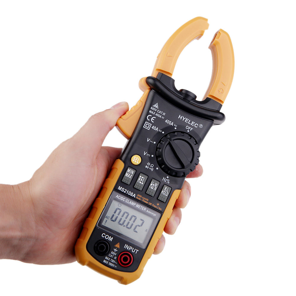

И что, берем даже 500А, падение на шунте будет менее чем 0.2 Вольта....
По измерению тока в минусе конечно можно, но смотрим на платку топикстартера, а не в общую теорию.
Я поступил проще, купил такие клещи....
Вложение 43954
Можно измерять бесконтактно DC и AC токи до 400А...
