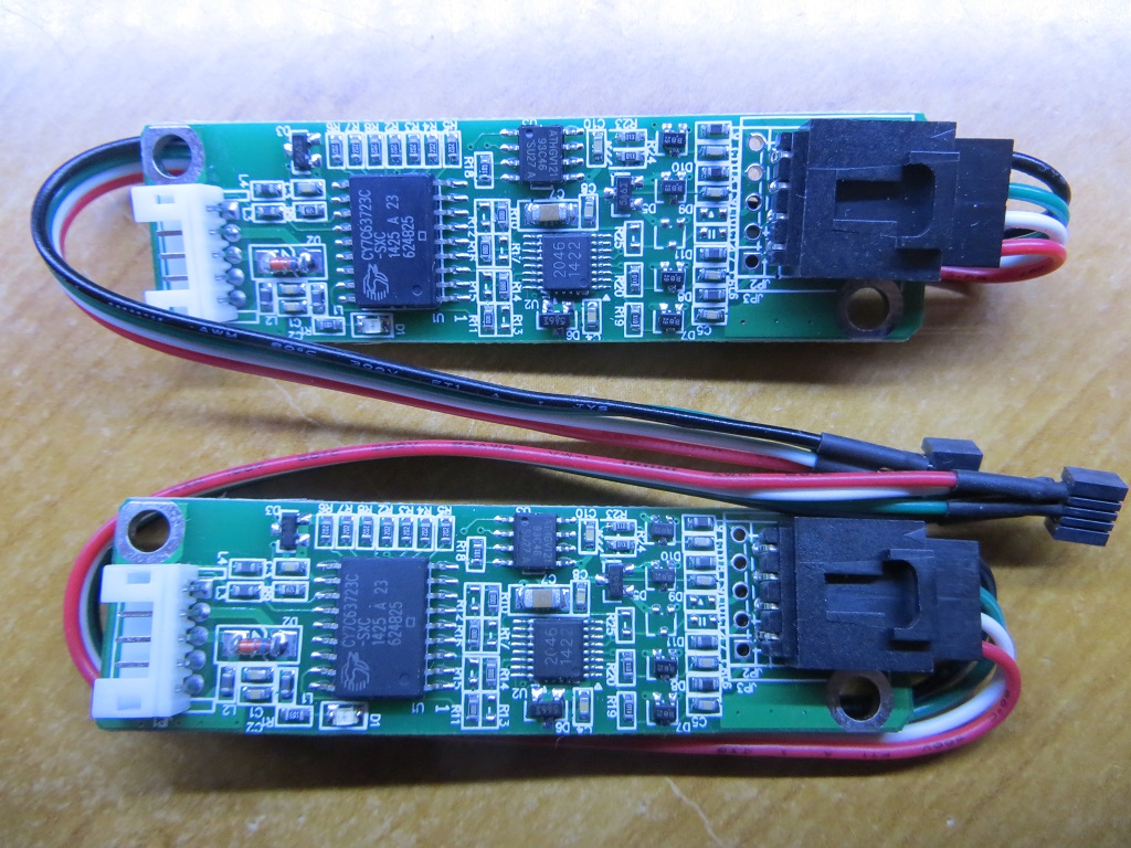

skanch 31.03.2016 20:32
Вложений: 3
Фото отдельного контроллера. Возможно это одно и тоже.
Trantor 31.03.2016 20:51
У меня есть непристроенный контроллер резистивного тача для USB, с удовольствием отдал бы за скромную сумму. Если интересно - пишите в личку, завтра пришлю фотку, приблизительно как на фотке выше.. Сам я в мск.

Товарищ Trantor мне предложил контроллер, но на нем немного другой чип стоит. у меня CY7C63743-SXC, у него CY7C63723C-SXC. И по количеству ног на моем больше. Вобщем нужно либо точь в точь искать такой же как у меня.
Trantor 01.04.2016 17:21
Мой - это тот, что чинатобби присылал вместе с тачем. Фотка есть во втором посте.

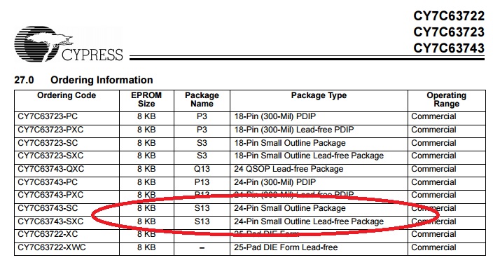

YAM1966 25.09.2016 18:18
Вложений: 1
X - показывает только что Lead-free Package, т.е. не содержит свинец.
Вложение 44880
А вот то, что это процессор, и требует загрузки управляющей программы и есть главная проблема.
falcol 25.09.2016 18:58
ага, причем во первых не понятно чем шить ее, а во вторых на диске с драйверами файлов прошивки нет :(
так что... это либо свое что то колдырить, а это крайне сложно, либо найти работающего донора чтобы сохранить плату (но у китайцев точно такой же нет) либо брать новый контроллер.
еще вариант что возможно подойдет вариант подкинуть микросхему с похожего донора... но это все уже тоже как то...
