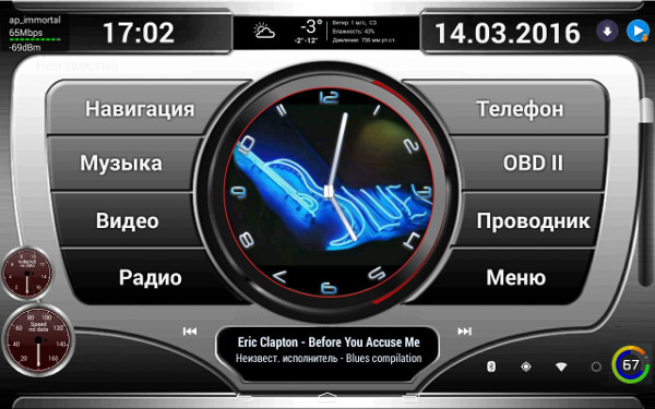

В качестве основы для Car PC был выбран 8-и дюймовый планшет компании RoverPad с названием Tesla Neon 8.0 с 4-х ядерным процессором фирмы МТК и 1 гигабайтом оперативки. Выбор процессора МТК был конечно не самым удачным для этих целей, поскольку изначально хотелось использовать аналоговую камеру заднего вида подключив её к планшету через USB DVR 4-channel за 400 рублей, но цена планшета чуть менбше 6000 рублей взяла верх и вместо аналоговой камеры будет использована UVC web камера.
http://pccar.ru/attachment.php?attac...1&d=1457995486
В центре часов меняющиеся обложки Poweramp
За основу взят ssLauncher Original, после после установки необходимо загрузить оформление скачав отсюда (2МБ).
Все программы можно скачать в архиве (64МБ) и установить на планшет. Правда виджеты надо будет настраивать самостоятельно.
работа планшета представлена на видео.

Дата и цифровые часы - какой виджет?
это не виджеты, это ярлык в ввиде даты и времени, в ssLauncher такие ярлыки, при добавлении ярлыка просто устанавливаем в настройках ярлыка стиль: "Заголовок" а в стиле заголовка Текст/формат соответственно h:m и dd.MM.yyyy
с помощью ярлыка так же сделано загораживание виджета Poweramp который выводит обложки, только ярлык сделан не кликабельный (убрана галочка"разрешить нажатие")
ssLauncher хорош тем, что стили ярлыков можно использовать абсолютно любые, и могут на рабочем столе пересекаться ярлыки и виждеты, накладываться друг на друга.
в прочем в приложенном файле если его загрузить то все ярлыки будет работать, если какое то приложение или виджет не установлено а ярлык или виджет есть, то программа предложит установить с маркета это приложение, к сожалению настройка виджетов не сохраняется и придется все виджеты заново выносить на рабочий стол.
