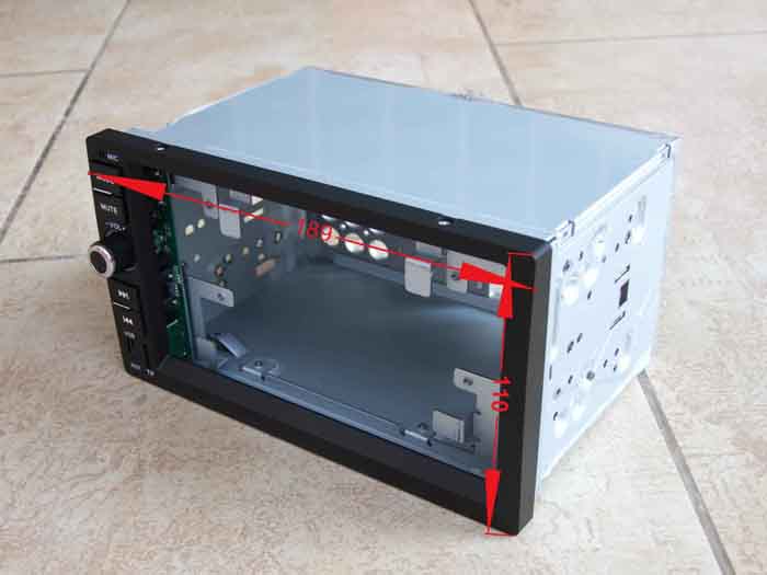

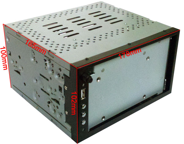

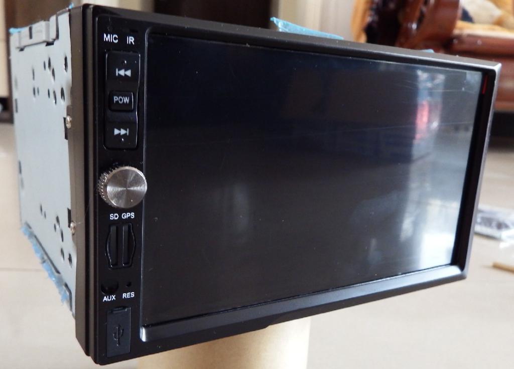

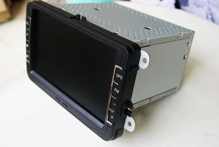

Leobor 26.10.2015 02:51
Вложений: 9
Чета я полазил у моих китайских "друзей" и ни у кого такого шасси в помине не встретил. Либо у нас какое производство их штампует...
Вот в основном все доступные варианты, но практически все они оговорены под матрицы AT070TN90/TN92:
Вложение 41409Вложение 41410Вложение 41411
Вложение 41412Вложение 41413Вложение 41414
Вложение 41415Вложение 41416
И только один корпус с мордой повыше:
Вложение 41417
Но и то, при высоте 110мм проем у него никак не под 1280*800, как максимум 1024*600 17:10
