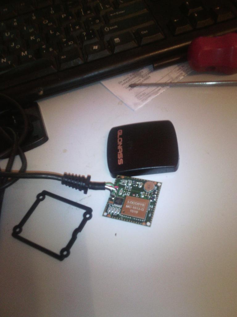

По случаю досталась такая антенна от часовой станции http://timesystems.ru/time-code-receivers/svr-07-011
вроде как два в одном GPS/Глонасс
на выходе по моему PS-422 и питание 12В
это хозяйство смонтировано в корпусе разъема.
а если убрать преобразователь то наверное из датчика выходит RS232 и подключить через преобразователь RS232 - USB типа этого
https://bolid.ru/production/orion/in...usb-rs232.html
можно её как то использовать для навигации ?

vlakar 29.05.2017 20:16
Вложений: 1
Сообщение от aptm (Сообщение 388130)
Посмотрите что за микросхема стоит. На выходе и ТТL может быть.
Большая LOGOSYS МС-1513-G
на маленькой не могу разобрать маркировку даже под лупой
Vladget 29.05.2017 21:20
А фотка к чему ?? если на ней не читается даже называние большой? а если сфоткать в макро режиме? если на микре есть надпись она должна читаться! И что значит даже под лупой? мож ее надо поменять?
vlakar 30.05.2017 05:09
Сообщение от Vladget (Сообщение 388171)
А фотка к чему ??
Может у кого нибудь такая же, опознают и выдадут инфу :yes2:
Надпись то есть, прочитать не могу:dntknw:
Мож и надо, будем искать.
Нашел даташит на LogoSys 23036-G по внешнему виду один в один, там в спецификации указано что есть интерфейсы USB и RS232? уже легче.сначала попробую подключится по RS232,
из датчика выходит 4 провода красный, черный, белый , зеленый.
наверное красный, черный - питание, а белый, зеленый это
D+ D- для USB и Rx Tx для RS232 варианта
P.S. Кстати а какой прогой тестить ??? если PuTTY то где команды глянуть ?

vlakar 30.05.2017 15:26
Вложений: 1
Сообщение от basurman (Сообщение 388197)
Так вроде все просто...
Если бы, там еще другая распиновка есть:hmm: а провода одинаковые вот и думай что там USB или RS232
basurman 30.05.2017 16:38
да там много распиновок, ты свою модель правильно определил? если правильно, то к чему все эти вопросы?
vlakar 30.05.2017 17:56
Сообщение от basurman (Сообщение 388207)
Распиновок много это точно, но какая моя не знаю, модель определил по внешнему виду вот потому и вопросы.
basurman 30.05.2017 18:41
А по внешнему виду, это как? Ты как собираешься выяснить что у тебя за модель? И почему сразу не написал, что не знаешь точно?
Всего пять моделей и внешне они отличаются разьемами и длинной провода.
YAM1966 30.05.2017 18:54
Да ну что Вы как маленькие ;)
На фото - RS232 версия
Вот TTL версия:
https://cdn.sparkfun.com//assets/par...3/08975-02.jpg
И не помню я чтобы у locosys вообще была USB версия.
Даташит на MC1513-G.
basurman 30.05.2017 19:04
Да ладно:secret:, LS23030 как раз юсб...
vlakar 30.05.2017 19:23
Сообщение от basurman (Сообщение 388213)
Да вот так ! увидел в начале темы фотку на ней с виду такой же как у меня
с самого начала пишу, Вы что предыдущие посты не читали ?
Ну это понятно, я то еще раз повторю что сей девайс от ЧАСОВОЙ СТАНЦИИ и достался по случаю родного разъема на нем не было, а только напаянный преобразователь про который мне удалось выяснить от производителя следующее:
Проверить напрямую, подсоединив разъём GPS к ПК, не получится. Если очень нужно, то придётся купить переходник RS422 - USB (например что-то такое http://moxa.ru/shop/usb/1_port/), а также каким-то образом подать питание 12 В на GPS. Отрезать разъём от GPS не стоит, в корпусе разъёма находится преобразователь RS232-RS422.
Из чего следует что, ПРЕДПОЛОЖИТЕЛЬНО, выход RS232 и наверное TTL
я так думаю :buba:
basurman 30.05.2017 19:50
н да, тяжелый случай(((
это называется гадание на кофейной гуще. читали не читали, думали не думали...
пробуй еще раз идентифицировать интерфейсную микру. это уберет массу вопросов и догадок, а то "мне показалось что это то, а это не то", не серьезно как то.
железяка у тебя на столе и в своих изысканиях (я по крайней мере), руководствуюсь что ты сообщаешь. или ты это как то по другому себе представляешь?
YAM1966 30.05.2017 20:18
Сообщение от basurman (Сообщение 388215)
LS23030 - готовое изделие, имеющее в своем составе модуль locosys MC1513-G(который не имеет USB) + USB-UART мост.
