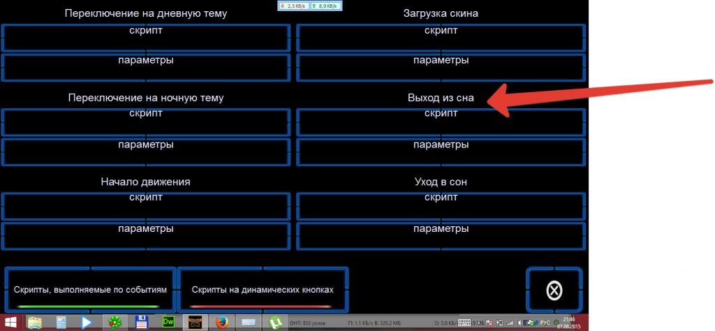

С 33-й версии в Икаре есть одна замечательная особенность ,
отслеживание "ухода в сон" нашего CarPC .
Находится в "Скрипты выполняемые по событиям"

Скормить на этом экране (Настройка > Скрипты и внешние программы > Скрипты по событиям) :
http://i.piccy.info/i9/260affedcfb7d..._42_24_500.jpg

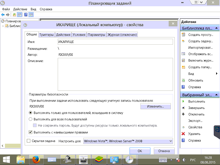

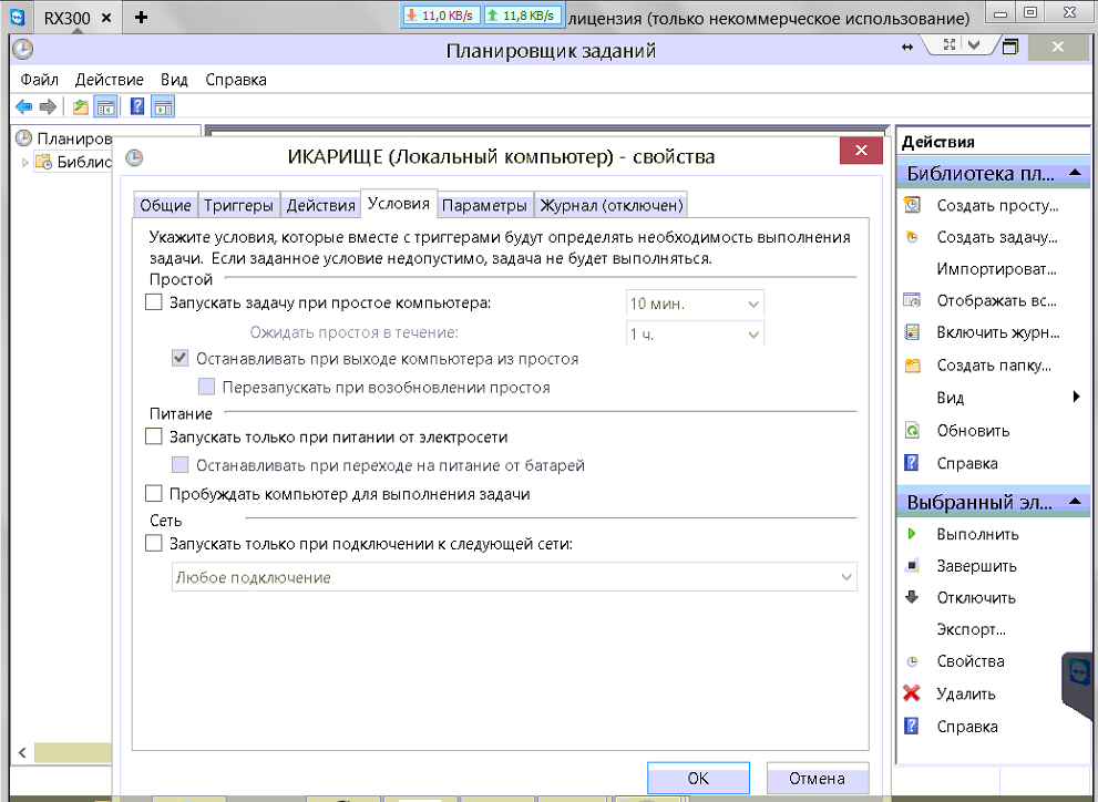

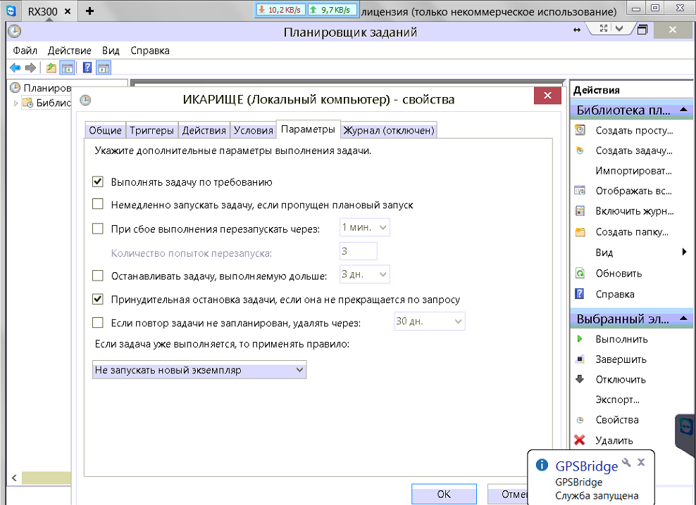

С таким не сталкивался , покажи скрины вкладок : Общие, Условия и Параметры планировщика
Запускаешь (как закрывал Икар тоже интересно ?) через скрипт или через путь C:\Program Files (x86)\TipTop software\iCar DS\iCarDS.exe
Krysanov 05.08.2015 20:04
Сообщение от seriousstas (Сообщение 334531)
Скрины только завтра.. Вообще запуск икара у меня стоит через планировщик задач, простая задача создана с выбором пути до икара .. Когда после сна икар не загружается почему то, то кликаю на ярлык на раб столе .. Как то так

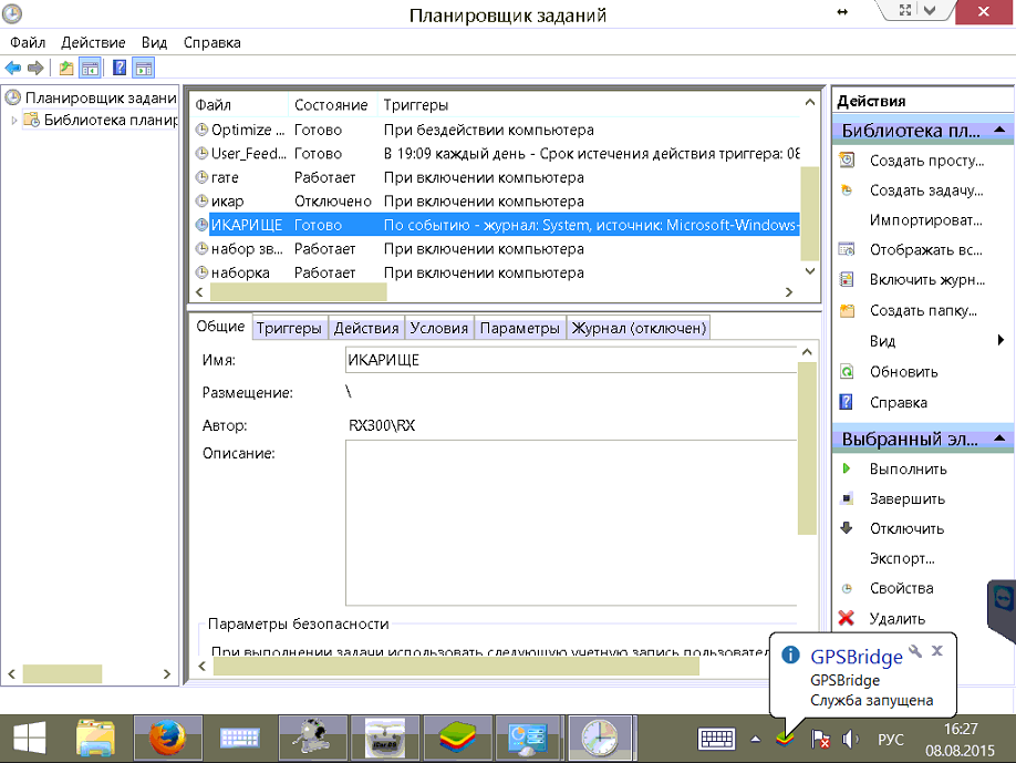

seriousstas 05.08.2015 21:16
Если не создать задачу по-событию (ссылка с примером выше) Икар и не должен грузится после сна .
Krysanov 05.08.2015 21:39
Сообщение от seriousstas (Сообщение 334615)
Ссылка эта http://www.outsidethebox.ms/12241/ ? Тут надо эксперементировать ... Завтра будет время, буду пробовать
seriousstas 06.08.2015 00:08
Эта.
не , просто сделать по инструкции ,
и если 8-ка , то
использовать :
Журнал: Система
Источник: Power-Troubleshooter
Код события: 1

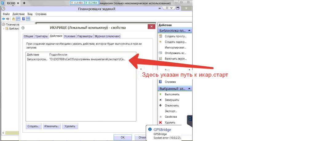

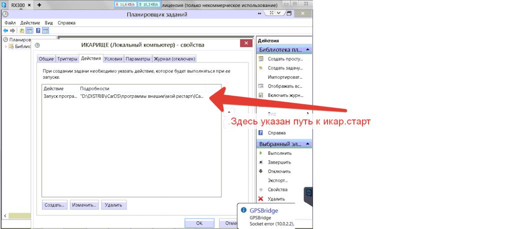

Еще раз хочу прояснить.. у меня в планировщике задач создана простая задача на автозапуск икара, может в этом проблема? Но тогда, если эту задачу остановить, после перезагрузки надо будет запускать ручками Икар....
Krysanov 07.08.2015 20:01
Вложений: 1
Вот тут
Вложение 40686
есть такое, может что то здесь прописать?

Да , в этом меню нужно прописать путь к IcarKill.exe на уход в сон ,
выход из сна не нужен, тк мы Икар грузим отдельно .

Просил уже твои скрины из планировщика , там могут быть нюансы :)
Ну и видео ,как оно грузится многое-бы прояснило ...

Вложений: 7
Сообщение от mendisabal (Сообщение 334856)
если настраивал по моей инструкции , и бп в таком же режиме ,то сон больше чем пол часа является гибернацией ,так и работает гибридный спящий режим ,думаю дело именно в этом .
Бп держит питание в течении 30 мин (а может и 20 не помню) в это время под питанием оперативка в которой образ системы ,а если не пробудят в течении этого времени питание пропадает и система открывает образ с жесткого диска .

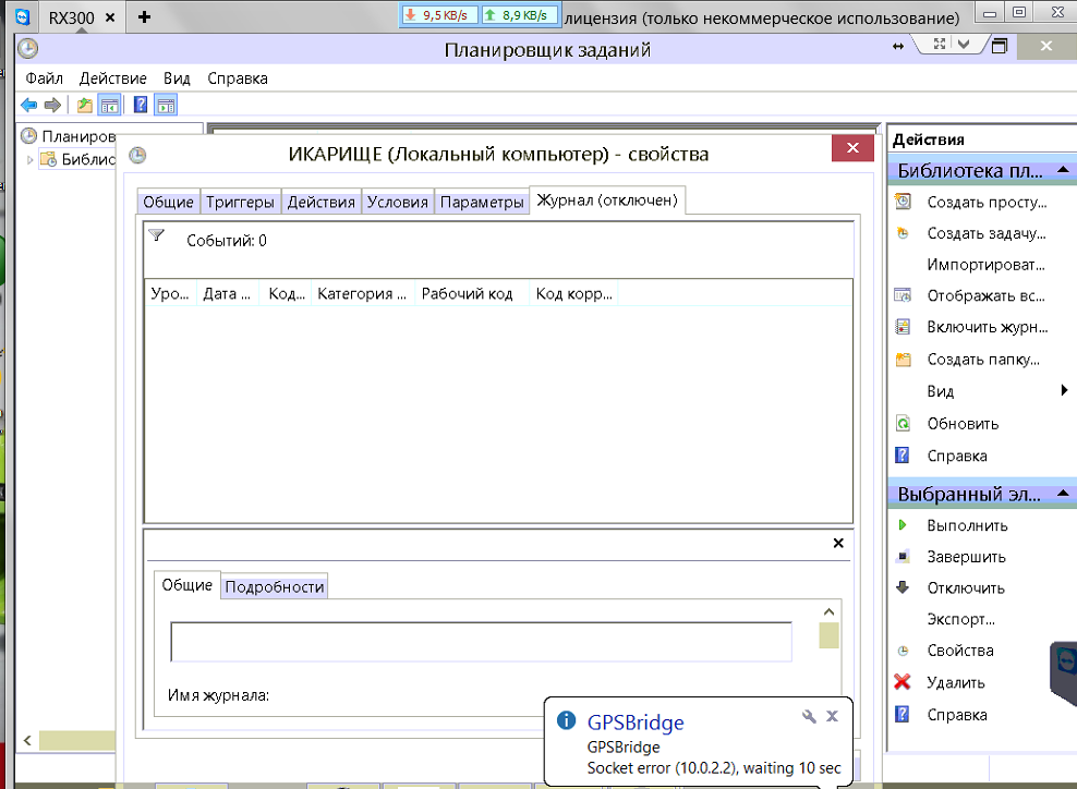

Да, делал по твоей инструкции... через 30 мин уходит в гипер.. И скрипт икар.старт просто не запускается
Так что делать?
Вот скрины планировщика задач
Вложение 40691 Вложение 40692 Вложение 40693 Вложение 40694
Вложение 40695 Вложение 40696
Вложение 40697
Видео не стал записывать, mendisabal именно так и написал, что у меня происходит..
Выходит, нужно скрипт подредактировать..

Попробуй несколько действий :
Отключи , выгрузи другие скрипты , то-же от LEXX09 ,тк одновременно (без правки) они работать не будут.
На вкладке "Параметры" планировщика поставь галку "Немедленно запускать..." и убери с "Принудительная остановка.."
Убери все таймеры в настройках электропитания винды , поставь "никогда"
Там-же отключи "быстрый запуск" и перезагрузи систему .
Помести IcarStart.exe в папку с английским названием или в корень диска .
Задачу тоже назови(и создай всё поновой) на инглише .
Попробуй разные значения
Sleep, 2200
Больше - например 5000 ,
или меньше 500 .
Если не поможет , увы не знаю тогда, но догадываюсь , что возможно причина в обрезанной винде .
